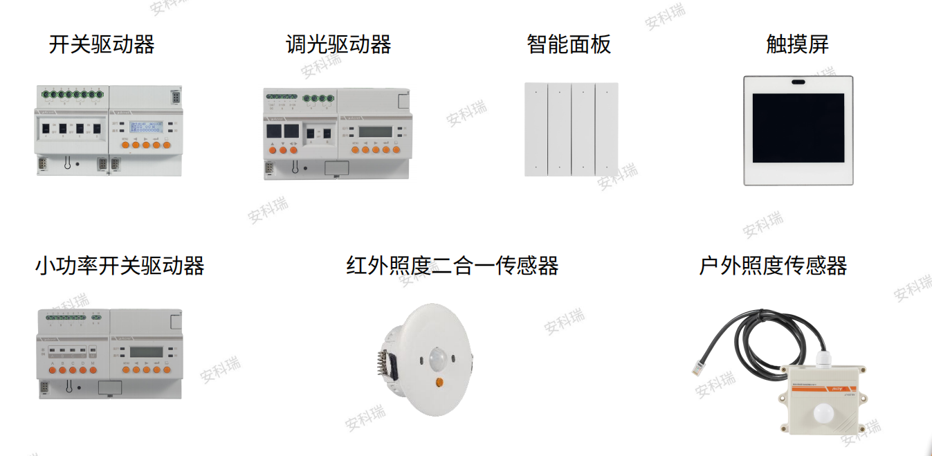

智能照明控制的核心在于“感应+调光”。在公共走道、楼梯间、地下停车场等区域,安装集成红外感应或微波感应功能的传感器,当检测到有人或车辆经过时,灯光自动亮起,离开后延时熄灭或调至低亮度状态。传感器还可集成照度检测功能,根据环境自然光强度自动调节灯光亮度。办公室、会议室等区域则可安装微动感应传感器,精准感知人员存在,实现人来灯亮、人走灯灭。智能照明系统支持多种控制方式:中央控制(通过上位机集中控制)、区域控制(区域照明一键开关)、感应控制、定时控制、联动控制和场景控制。
系统的执行层包括开关驱动器和调光驱动器。开关驱动器可直接控制照明负载电源的通断,支持开关功能、电流检测、故障报警、延时功能、场景控制、阈值控制等多种功能,继电器支持过零触发,延长触点寿命。调光驱动器则提供0-10V调光接口,可支持多达20盏灯具同时调光,自带RTC时钟芯片可离线独立工作,执行定时任务。智能面板和触摸屏提供了便捷的人机交互界面,用户可以预设不同场景模式,如“节能模式”“清扫模式”“巡检模式”等。
布线方面,系统采用ALIBUS总线,使用超六类屏蔽网线,支持星型、树型、线型(手拉手)等多种接线方式。开关驱动器自带电源功能,可带载多个传感器和面板,当设备数量过多时可加装辅助电源。户外照度传感器则用于监测室外自然光强度,实现室内照明的自动补偿。
