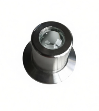

三、钎焊工艺拆解:怎样焊出“零泄漏”?
活性钎焊的本质,是在蓝宝石和金属之间“长”出一层原子级连接的界面化合物——不是物理贴合,而是冶金键合。
3.1原理:让钛当“媒人”
在800–900℃、真空优于5×10⁻³ Pa的炉子里,Ag-Cu-Ti活性焊料熔化。其中的钛元素会跟蓝宝石表面的Al₂O₃反应,生成Ti₃Al等金属-陶瓷界面化合物。
这个反应窗口很短——几秒之内,液态焊料从“缩成液滴”变成“完美铺展”。窗口没抓住,局部未焊合,漏率就会飙上去。
3.2四大关键工序
①金属化预处理
钎焊前,在蓝宝石焊接面用磁控溅射镀一层Ti/Mo多层膜,约300nm。这层膜相当于“助焊剂”,给了焊料一个均匀的化学起点,铺展更稳。
②微间隙夹具
蓝宝石、焊料箔、金属法兰放在石墨夹具里精确叠层,间隙控制在50–80μm。这个几十微米的空间,是用来吸收蓝宝石和金属热膨胀差的缓冲层。间隙大了应力大,小了补偿不够——这是个经验活。
③真空热循环
升温≤5℃/min,保温10–30min,然后以≤3℃/min极慢速缓冷到室温。快冷是微裂纹的最大来源——蓝宝石和金属收缩速度不同,界面会被硬生生扯裂。
④退火+全检
焊后长时间去应力退火,然后逐件过三关:氦质谱检漏(<1×10⁻¹¹ Pa·m³/s)、着色探伤、超声波C扫焊合率。C扫相当于给焊缝拍CT,有没有未焊合一目了然。
3.3金属法兰怎么配?
热膨胀匹配是红线:
  • 可伐合金(Kovar,5.3×10⁻⁶/℃):跟蓝宝石C轴最接近,焊后是微压缩应力,反而保护晶片。半导体设备标配。
  • 纯钛(8.6×10⁻⁶/℃):跟蓝宝石有差距,但耐海水腐蚀一流,深海场景首选,应力靠结构柔性设计补偿。
  • 不锈钢:严禁直接钎焊。膨胀系数17.3×10⁻⁶,是蓝宝石三倍多,焊完拉应力直接干碎晶片。非要接不锈钢法兰?必须加多层梯度膨胀过渡环。
wKgZPGnxxLuAUcJTAADelabTj0Q091.png蓝宝石观察窗
