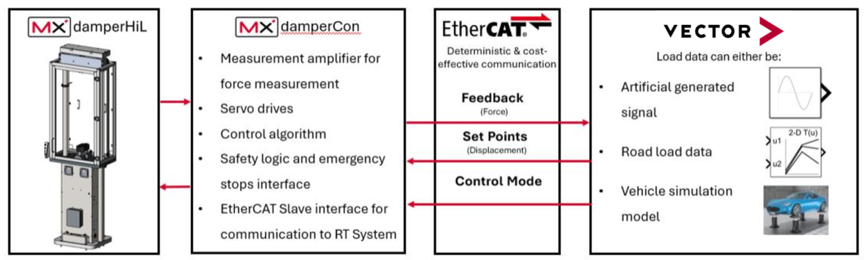

悬架系统HiL测试解决方案
以 Vector工具链为核心,搭配德国MdynamiX悬架四立柱机械台架,专为半主动或者主动悬架系统HiL测试而设计的机械级悬架测试方案,同时北汇也可提供用于悬架空簧或者可变阻尼CDC功能测试的低成本信号级HiL测试解决方案。
