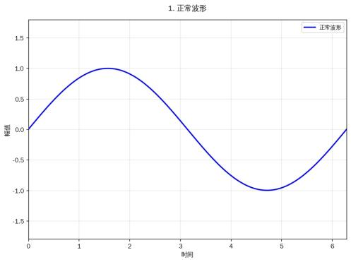

在测试中,实际信号源输出端阻抗与终端阻抗的匹配程度,直接决定了参考信号的波形质量、测试数据的真实性,甚至会影响仪器和被测件的安全。
50Ω和1MΩ是电子测量中最常用的两种终端阻抗:50Ω是射频/高频测试的标准阻抗(适配信号源、频谱仪等射频设备的匹配);1MΩ是高阻抗测试的典型阻抗(适配示波器功率放大器、低频失真仪等设备的高阻需求)。错误的阻抗匹配会引发截然不同的波形畸变、测试失效甚至设备自激、器件损坏等问题,以下结合测试场景具体分析。

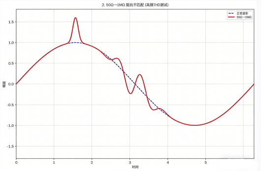

测试需求终端为50Ω阻抗匹配,却选用1MΩ终端阻抗
在高频测试中,规范要求终端设为50Ω实现阻抗匹配时,却误设为1MΩ,而源端输出的阻抗匹配是按50Ω负载优化的,接上连接延长线后,延长线的分布电容在高阻下被“放大”,等效接入容性负载。其表现为输出波形严重畸变,标准正弦波出现尖峰、过冲或变为不规则杂波;频谱特性恶化,基波幅值不稳定、谐波杂乱,导致测试数据失效,还可能引发振荡、设备烧毁风险。

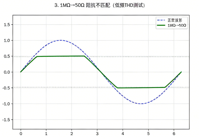

测试需求终端为1MΩ阻抗匹配,却选用50Ω终端阻抗
在使用功放或使用无源探头等测试中,规范要求匹配终端阻抗为1MΩ时,却误设为50Ω,此时源端为电压驱动模式,驱动能力仅适配高阻负载,当终端匹配为50Ω阻抗时,等效重载。其表现为输出分压、波形削顶、削底失真,因低阻负载需更大驱动电流,信号源驱动不足导致电压幅值骤降;幅值衰减严重且随频率不规则波动,还会引发驱动不足、失真误判等问题。
