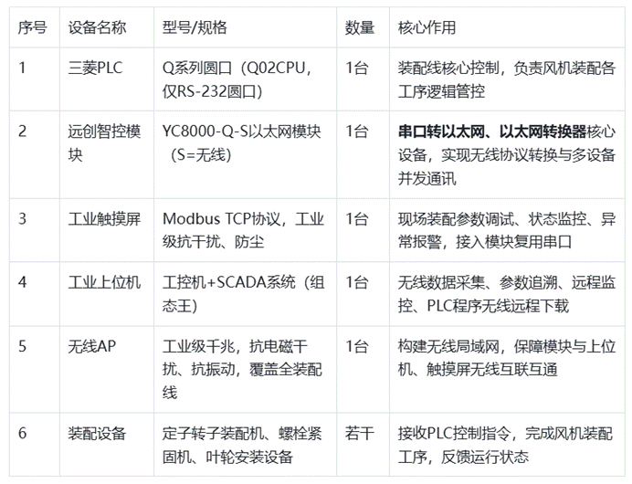

2.3.1硬件配置清单
2.3.2部署与调试步骤

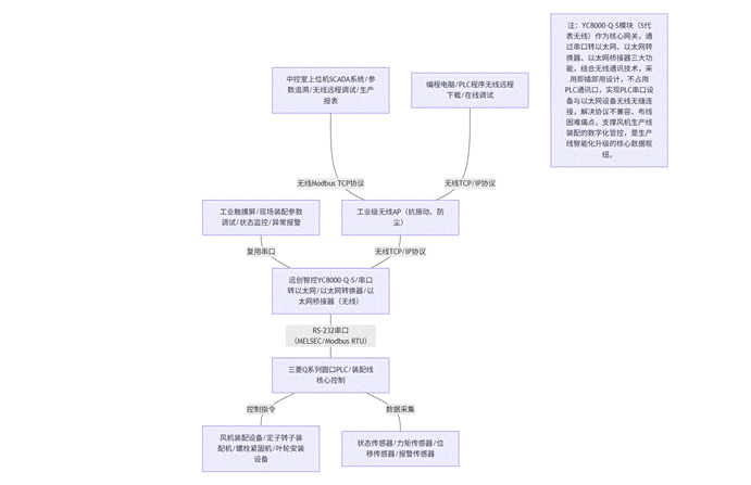

四、技术架构设计
4.1系统结构拓扑图

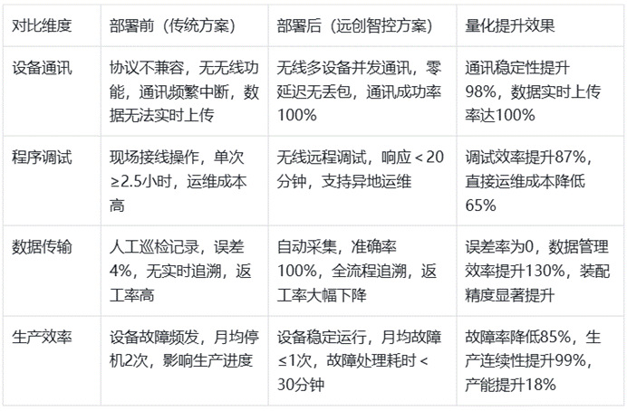

五、应用效果前后对比
