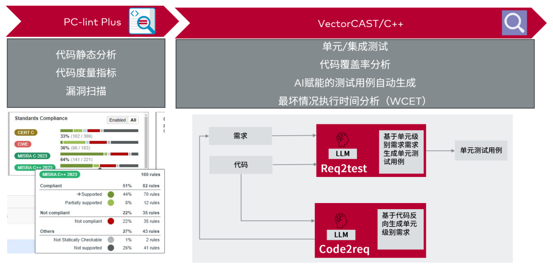

从2026版本开始,VectorCAST/C++推出首批AI辅助测试功能,旨在帮助开发团队解决单元测试过程中的两个核心难点:
1. 如何根据需求描述自动生成可验证逻辑功能的单元测试用例(Req2test):基于自然语言需求输入,利用大语言模型自动生成符合测试框架规范的测试用例代码,减少手工编写用例的工作量。
2. 如何基于现有代码自动生成单元级别的需求规格说明(Code2req):通过分析被测代码的结构与逻辑,反向生成形式化的单元需求描述,完善需求追溯链,满足功能安全标准对双向追溯的要求。
