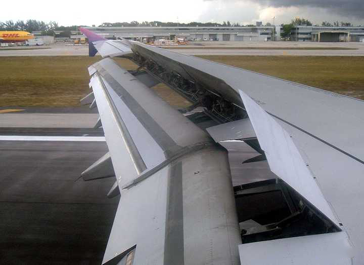

襟翼是现代飞机机翼边缘部分的一种翼面形可动装置,可安装在机翼后缘或前缘,通过向下偏转或前后滑动来改变机翼的气动外形。依据安装部位的不同,襟翼可分为后缘襟翼和前缘襟翼两大类。其中,前缘襟翼位于机翼前缘,当飞机在大迎角状态下,襟翼向下偏转,使前缘与相对气流之间的角度减小,从而避免局部气流分离产生的旋涡对升力造成的不利影响。
在飞机的起飞和着陆阶段,飞行速度相对较低,但需要平衡相同的重力,这就要求增大升力系数。依托前缘襟翼等增升装置,可在速度较低的起降阶段实现机翼弯度的有效改变,进而提高升力系数。前缘襟翼的核心功能可从两个层面加以理解:其一,在飞机起降过程中增加机翼升力,缩短起降滑跑距离;其二,随飞行马赫数的变化调节飞机攻角,优化气动特性。从技术发展的角度来看,前缘襟翼的作用已不再局限于改善起降性能——现代军用飞机已将前缘机动襟翼应用于空中机动飞行,通过偏转襟翼来提升大迎角状态下的升阻比和机动能力。

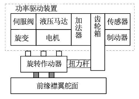

旋转式前缘襟翼作动系统主要由三大部分构成:功率驱动装置、扭力杆与旋转作动器。从功能模块的角度来看,又可细分为功率驱动装置(含液压驱动部分和电机驱动部分)、传动轴组件和旋转作动器组件。
功率驱动装置是系统的核心执行部件,集成了液压驱动功能和电机备份驱动功能,负责接收飞控计算机的指令信号,输出相应的扭矩和转速。传动轴组件通过花键连接结构实现各部件之间的扭矩传递和运动耦合。旋转作动器安装在襟翼与机体结构之间,起到铰链连接作用,同时通过内部行星齿轮机构进行减速增扭,驱动襟翼偏转至目标角度。

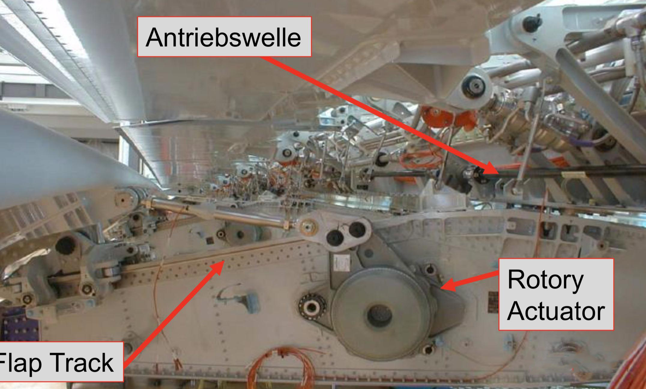

(3)旋转作动器。旋转作动器兼具连接机体与襟翼的铰链功能和驱动襟翼运动的能力。它接收前级传递过来的扭矩和转速,通过中心传动轴将转速和转矩传递给下一个旋转作动器,实现多个作动器之间的同步驱动。同时,旋转作动器内部的齿轮机构(行星齿轮减速器)将高转速降低、扭矩放大,以适配襟翼偏转所需的大扭矩低速运动特性,实现襟翼的平稳收放。
(4)传动轴组件。传动轴组件通过花键连接结构实现系统各部件的机械耦合,轴向使用螺钉定位,具备连接系统功率驱动装置和旋转作动器以及连接各旋转作动器的功能。在各部件之间,传动轴组件负责传递扭矩和转速,是确保多个旋转作动器同步输出的关键机械传动环节。

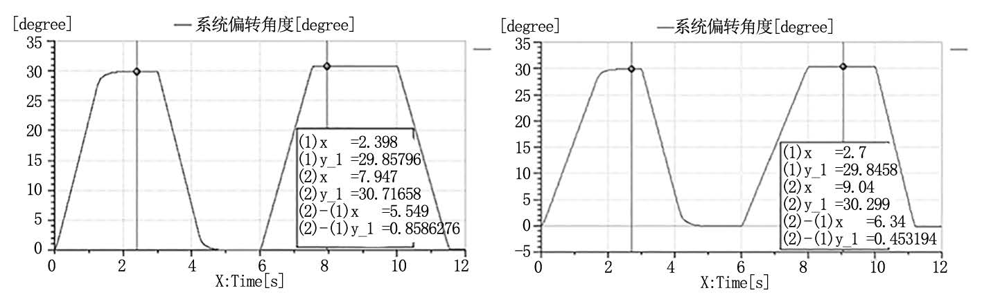

根据旋转式前缘襟翼作动系统的工作原理,在AMESim软件平台中建立系统的液压-机械联合仿真模型。模型综合考虑电气输入指令、液压源输入和外部负载干扰等因素,对系统的各项功能和性能指标进行仿真分析。
(1)偏转角度分析。系统在空载运转时的偏转角度为29.86°,在带载运转时偏转角度为29.85°,均紧密吻合名义行程角度0°~30°的指标要求。空载与带载工况下的角度差异仅为0.01°,表明系统在不同负载条件下具有优异的角度控制一致性。

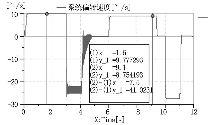

(3)最大载荷工况速度分析。系统在最大工作载荷(30000 N·m)下,正常模式运转时的偏转速度为9.77°/s(逆载工况,即襟翼运动方向与气动载荷方向相反的最严酷工况),满足最大载荷下逆载时运转速度大于0°/s的指标要求,表明系统在极限载荷条件下仍有足够的驱动能力。

备份工作模态的仿真模型是在对其工作原理进行分析的基础上,利用Matlab/Simulink软件对电机驱动部分进行独立建模,分析其主要性能指标,验证元部件的设计参数。
经仿真验证,系统带载运转时偏转角度为29.95°,满足名义行程角度0°~30°的指标要求;系统在空载状态下的偏转速度为28.4°/s,满足空载偏转速度不低于28°/s的指标要求;系统在额定载荷状态下,正常模式运转时翼面逆载偏转的最大偏转速度为22.84°/s,满足额定偏转速度不低于20°/s的指标要求;系统在最大工作载荷状态下,翼面逆载偏转的偏转速度为9.6°/s,满足最大工作载荷下偏转速度大于0°/s的指标要求。

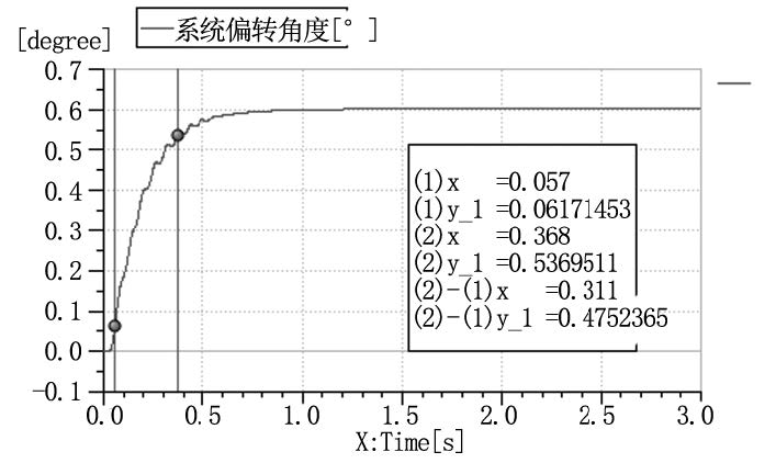

为全面评估系统的伺服控制品质,从阶跃特性、频率特性和滞环特性三个维度对系统进行动态性能仿真分析。
(1)阶跃特性分析。在空载状态下正常模式运转时,以幅值为最大指令信号2%的阶跃信号作为输入指令测试系统的时域响应特性。仿真结果显示,系统输出响应的上升时间为0.311 s(上升时间定义为响应从终值10%到终值90%所需时间)。这一结果表明系统具有良好的快速响应能力,能够在较短时间内跟踪指令变化,满足襟翼位置伺服控制的实时性要求。
湖南泰德航空技术有限公司

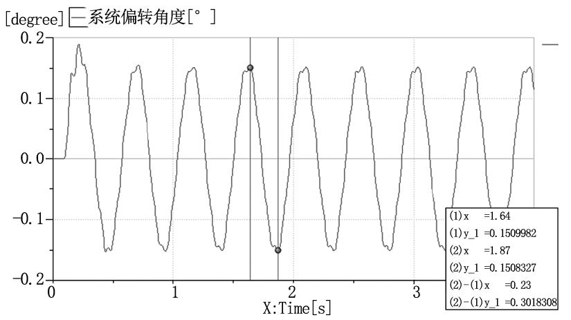

(2)频率特性分析。设定输入指令为正弦信号,幅值为最大指令信号的2%,系统载荷设定为额定载荷。当正弦输入信号的频率逐渐增大,前缘襟翼作动系统的位移幅值衰减到-3 dB(即幅值衰减至基准值的70.7%)时,对应的伺服控制频宽为2.15 Hz,满足控制频率不低于2 Hz的指标要求。这一频宽意味着系统能够对2 Hz以内的指令扰动进行有效跟踪,对于襟翼位置控制这一相对低频的应用场景而言具有充分的动态响应能力。

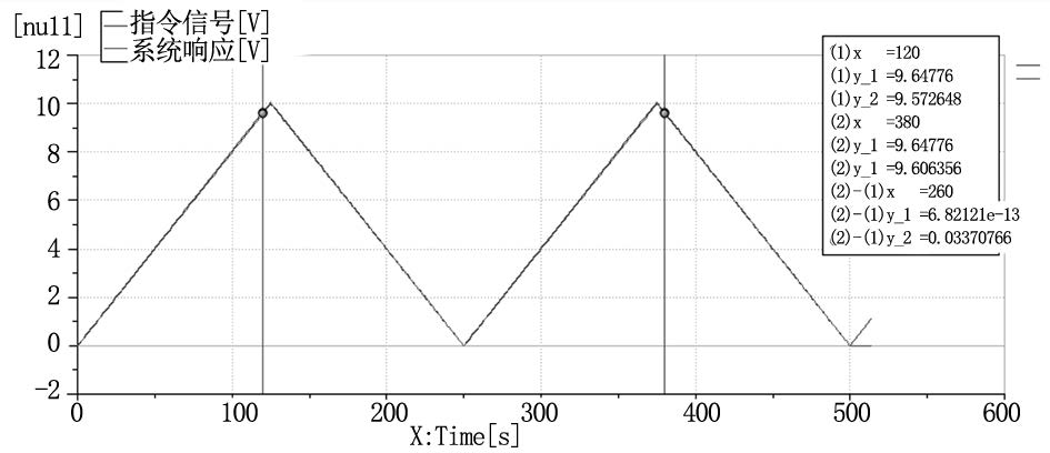

(3)滞环特性分析。设定测试指令波形为三角波,频率为0.004 Hz,在全幅值输入范围内循环(循环速度远低于系统动态起作用的速度,以确保测得的是准静态滞环)。系统载荷设定为额定载荷,在加/卸载循环过程中记录相同输入量所对应的输出量,取二者之差的最大值作为滞环值。仿真结果表明,系统的滞环为33.7 mV(以反馈电压表征),远低于前缘襟翼伺服控制滞环小于120 mV的指标要求,说明系统具有良好的位置控制精度和较小的回程误差,这对于襟翼角度的精确控制具有重要意义。
