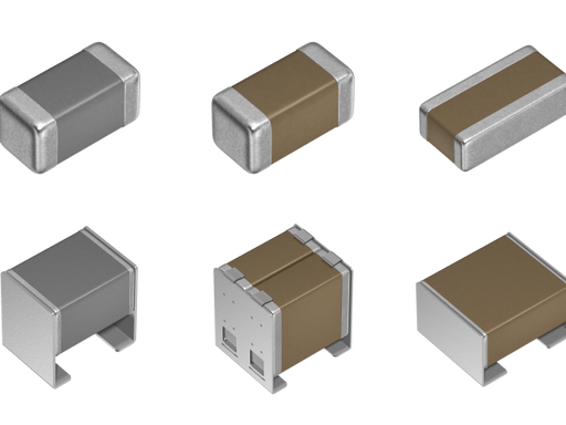

探秘TDK贴片电容C2012X5R1H475KT000N:电子电路中的隐形英雄
揭开型号的神秘面纱
在深入了解这款 TDK 贴片电容之前,先让我们来解读一下它的型号 ——C2012X5R1H475KT000N 。对于电子发烧友来说,型号就像是元器件的 “身份证”,每一个字母和数字都蕴含着重要的信息 。
系列标识:开头的 “C” 代表它所属的系列,这一系列的 TDK 贴片电容以高品质和广泛的适用性在电子领域中被大量应用,历经时间的考验,深受工程师们的信赖。
封装尺寸:“2012” 表示的是电容的封装尺寸,对应英制的 0805 封装。这种尺寸在小型化和电性能之间取得了良好的平衡,既不会因为体积过小而难以焊接和在电路板上布局,又能够满足一定的电气参数要求。在一些追求小型化设计的消费电子产品,如智能手机、平板电脑中,0805 封装的贴片电容十分常见,它可以在有限的电路板空间内发挥重要作用。
材质特性:“X5R” 指明了电容的材质。X5R 是一种具有良好温度特性的陶瓷材料。它能够在 -55℃到 +85℃的温度范围内,保持相对稳定的介电常数 ,确保电容的电容量变化在一个可接受的范围内。这使得它非常适合在各种不同环境温度下工作的电子设备,无论是在寒冷的北方冬季,还是炎热的南方夏季,采用 X5R 材质电容的设备都能稳定运行。
额定电压:“1H” 代表该电容的额定电压为 50V。这意味着在正常工作状态下,电容能够承受的最大电压为 50V。这个电压等级可以满足大多数中低电压电路的需求,为电路的稳定运行提供了保障。同时,50V 的额定电压也给予了一定的电压裕量,当电路中出现瞬间的电压波动时,电容能够较好地应对,不至于被击穿损坏。
电容容量:“475” 表示电容的容量,通过计算可得其容量为 4.7μF(微法)。这个容量值在许多滤波、耦合等常见电路应用中非常实用。例如,在电源滤波电路中,4.7μF 的电容可以有效地滤除电源中的低频杂波,为芯片等电子元件提供纯净的直流电源;在音频耦合电路中,它能够将音频信号顺利地从一个电路级传输到另一个电路级,同时阻隔直流分量,保证音频信号的正常传输和放大。
精度等级:“K” 代表电容的精度为 ±10%。虽然这个精度不是最高的,但在大多数实际应用场景中,±10% 的精度已经能够满足设计要求。它意味着电容的实际容量可能会在标称容量的 90% - 110% 之间波动,这种波动范围在许多对电容容量要求不是特别苛刻的电路中是完全可以接受的,同时也有助于控制成本,实现性价比的最大化。
其他标识:最后的 “T000N” 在这个型号中目前并没有特殊的含义,更多是作为型号完整性的一部分存在 。
卓越特性大揭秘
(一)结构优势
C2012X5R1H475KT000N 采用先进的单片式结构,这种结构可不是简单的设计,它就像是一座精心构建的坚固大厦。从内部来看,它由诱电体材料以及内部电极、导电材料相互积层而成 ,各层之间紧密结合,如同紧密咬合的齿轮,协同工作。这种结构赋予了电容优异的机械强度,能够承受一定程度的外力挤压和碰撞。在一些对元器件可靠性要求极高的工业控制设备中,即使设备在运行过程中受到轻微的震动或者冲击,这款电容也能凭借其出色的机械强度保持稳定工作,不会轻易出现损坏的情况 。同时,单片式结构还极大地提升了电容的可靠性。因为没有过多的焊接点或者连接部位,减少了故障发生的隐患,就像一条没有过多岔路和破损的高速公路,电流能够顺畅地通过,为整个电路的稳定运行提供了坚实的保障。
(二)电气性能亮点
简单的结构不仅带来了机械上的优势,在电气性能方面也表现卓越。它的 ESR(等效串联电阻)和 ESL(等效串联电感)低于其他类型的电容器。以一些传统的插件式电容相比,C2012X5R1H475KT000N 的 ESR 可能只有它们的几分之一甚至更低。低 ESR 意味着在电流通过时,电阻产生的热量更少,也就是自发热现象得到了有效抑制。这一特性使得它可以耐受更高的纹波电流。在开关电源电路中,纹波电流通常较大,而这款电容能够在这样的大电流环境下稳定工作,高效地滤除纹波,为后续的电路提供平滑稳定的直流电源,保证电路中其他元件的正常运行。
(三)无极性设计
这款电容的无极性特点在电路设计中是一个不可忽视的优势。与有极性的电容不同,它在安装时无需考虑正负极方向,就像一个万能的零件,无论怎么安装都能正常工作。这大大降低了电路设计和安装的难度,尤其是对于一些复杂的多层电路板设计,工程师们不再需要花费大量时间和精力去考虑电容的正负极方向,避免了因方向错误而导致的电容损坏或者电路故障。同时,无极性设计使得它可以更加灵活地布局在各种电路中,无论是在空间有限的小型电路板上,还是在对元件布局有特殊要求的高频电路中,都能找到合适的位置,为电路的优化设计提供了更多的可能性。
工作环境适应性剖析
(一)温度范围
C2012X5R1H475KT000N 的工作温度范围为 -55℃到 85℃ 。在低温环境下,比如 -55℃时,普通的电容可能会出现电容量急剧下降、甚至失效的情况,但 X5R 材质的这款电容凭借其特殊的介电材料特性,依然能够保持相对稳定的电容量。它内部的分子结构在低温下不会发生剧烈变化,使得电容的性能得以维持,就像一位训练有素的运动员,即使在恶劣的天气条件下也能保持稳定的发挥。而在高温环境中,当温度达到 85℃时,电容内部的材料可能会因为热膨胀等原因而面临性能挑战。不过,这款电容的设计和材料选择充分考虑了高温因素,通过优化的制造工艺和耐高温的材料,有效抑制了介电常数的变化,保证了电容在高温下不会出现容量大幅漂移或者漏电增加等问题,为在高温环境中工作的电路提供了可靠的支持。这种宽泛的温度适应范围,使得它能够在各种极端环境下的电子设备中大展身手,无论是在寒冷的极地科考设备,还是炎热沙漠中的通信基站,都能稳定运行。
(二)电压适应性
前文已经提到,它的额定电压为 50V。这个电压参数可不是随便设定的,它蕴含着诸多设计考量。在实际的电路应用中,电压并不是一成不变的,常常会出现各种波动和瞬间的尖峰脉冲。50V 的额定电压为电容提供了充足的安全余量,当电路中出现短暂的电压升高时,电容能够承受住这种冲击而不被损坏。例如,在一些开关电源电路中,开关管的频繁通断会产生电压尖峰,而这款电容凭借其 50V 的额定电压,可以轻松应对这些尖峰,确保自身和整个电路的安全稳定运行。较高的电压承受能力还能提高电容的抗干扰能力。在复杂的电磁环境中,外界的电磁干扰可能会耦合到电路中,导致电压的异常波动。此时,C2012X5R1H475KT000N 能够凭借其较高的额定电压,在一定程度上抵御这些干扰,保持电容两端电压的稳定,进而保障与之相连的电路元件正常工作,就像一位坚固的盾牌,为电路阻挡外界的干扰侵袭。
安装指南与注意事项
(一)通用安装要点
在将 C2012X5R1H475KT000N 贴片电容安装到电路板上时,有一些通用的要点需要牢记 。首先,建议在电路板上预留 1mm 的缝隙 。这小小的缝隙可有着大作用,在焊接完成后,它方便我们清除多余的助焊剂。助焊剂虽然在焊接过程中帮助我们更好地完成焊接,但如果残留过多,可能会对电路板的性能产生不良影响,比如引起腐蚀或者电气性能下降等问题。所以,预留的这个缝隙就像是为助焊剂残留准备的 “逃生通道”,让我们可以轻松地将其清理干净。清洗完成后,一定要确保产品完全干燥 。这是因为这款电容会承受高压,如果有水分残留,在高压环境下,水分可能会导电,引发短路等严重故障,就像在高压电线上有水渍会导致漏电一样危险。从实际的生产经验来看,很多因为电容安装后出现故障的案例,都是由于清洗后没有完全干燥导致的。在选择助焊剂时,建议使用低活性的松香助焊剂,并且氯含量要控制在 0.1% 或以下 。低活性的松香助焊剂既能满足焊接的需求,又能减少对电容和电路板的腐蚀,就像一位温和的助手,在帮忙的同时不会带来过多麻烦。而控制氯含量则是为了避免氯离子对电容内部的金属电极产生腐蚀,从而保证电容的长期可靠性 。
(二)特殊电路板安装
当把这款电容应用在铝电路板上时,情况就稍微复杂一些了 。由于铝电路板的热膨胀系数与电容本身的热膨胀系数存在差异,在工作过程中,随着温度的变化,电容会承受较大的热应力 。这种热应力如果得不到有效处理,可能会导致电容内部结构损坏,影响电容的性能甚至直接使其失效。所以,在铝电路板上安装时,务必要采用专门的安装方法 。比如,可以使用一些具有缓冲作用的材料来减少热应力的影响,或者通过特殊的焊接工艺来降低热应力的产生。如果你打算在铝电路板上使用这款电容,最好与 TDK 代理商联络 。代理商可以提供专业的技术支持和指导,根据具体的应用场景和需求,给出最合适的安装建议和解决方案,确保电容能够在铝电路板上稳定可靠地工作 。
