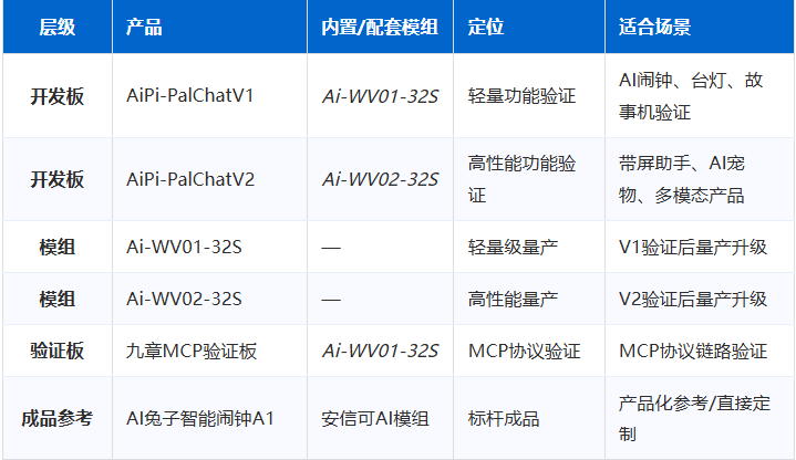

一、开发板:先跑通功能,其他再说
做AI硬件,第一步永远是先把功能跑通——语音唤醒灵不灵敏、延迟能不能接受、唤醒率在真实环境下行不行,这些问题只有上了板子才知道。
安信可两款开发板已经把硬件和软件链路全部验证完毕,拿来就能验证你的场景,不需要从零画原理图、调音频链路、配Wi-Fi
不只是板子:小智AI智能体接入、离线唤醒算法、微信小程序配网方案、场景逻辑自定义——软件能力同样全套提供。
AiPi-PalChatV1:轻量入门,快速验证
AiPi-PalChatV1
内置模组:安信可 Ai-WV01-32S(Wi-Fi 4 + BLE 5.0 + 语音codec)
Type-C供电电池供电板载麦克风2W扬声器小智AI接入微信小程序配网
验证重点:内置Ai-WV01-32S模组(BL602+VB6824双芯片架构),Type-C和电池双供电,移动便携。接入小智AI智能体,支持离线语音唤醒+语音打断,适合AI闹钟、AI台灯、故事机等轻量级产品功能验证。板子到了,功能能不能跑清楚,一周内见分晓。
AiPi-PalChatV2:带屏高性能,复杂场景验证
AiPi-PalChatV2
内置模组:安信可 Ai-WV02-32S(Wi-Fi 6 + BLE 5.3 + 语音codec)
1.69寸TFT彩屏Type-C供电电池供电板载扬声器小智AI+火山引擎双打断模式
验证重点:内置Ai-WV02-32S模组(BL618+VB6824双芯片架构),Wi-Fi 6高速传输,1.69寸TFT彩屏支持表情交互,适合带屏智能助手、桌面AI宠物等中高端产品功能验证。支持小智AI火山引擎双平台接入,可对比不同AI平台在你场景下的实际表现。如果你的产品需要多模态交互,V2是验证效率最高的选择。
选板小提示:功能验证阶段,建议先选开发板跑场景——场景跑通了,再去对应选模组。PalChatV1 内置 WV01-32S,PalChatV2 内置 WV02-32S,产品化时直接切换到对应模组级设计即可,软件不用改。
二、模组层:功能验证完了,该选哪个模组量产?
功能验证通过后,下一步是选模组进入量产设计阶段——这个阶段关注的不是"能不能跑通",而是"跑通了能不能稳定量产、供应链稳不稳、成本有没有空间"。
选模组的逻辑很直接:用哪块开发板验证的,就选对应的模组量产。安信可两款开发板的验证结果,直接对应两款量产品模组,软件链路、唤醒词、交互逻辑全都不用改。
Ai-WV01-32S:轻量级量产,高性价比
Ai-WV01-32S
BL602 + VB6824 双芯片架构 · SMD-40 封装
参数规格
Wi-Fi802.11 b/g/n,20MHz,最高 72.2 Mbps
蓝牙BLE 5.0 + Bluetooth Mesh
CPU32-bit RISC,276KB SRAM
接口SDIO / SPI / UART / I2C / IR / PWM / ADC / DAC / PIR / GPIO
封装SMD-40
核心亮点:内置VB6824语音codec,支持离线语音唤醒 + ASR语音识别 + 语音降噪,支持AES加密(OTFAD实时解密)。用PalChatV1验证通过后,量产直接切换WV01-32S,无需重新开发软件。适合对成本敏感、追求稳定量产的轻量级AI语音产品。
Ai-WV02-32S:高性能量产,旗舰配置
Ai-WV02-32S
BL618 + VB6824 双芯片架构 · SMD-40 封装
参数规格
Wi-Fi802.11 b/g/n/ax(Wi-Fi 6),20/40MHz,最高 229.4 Mbps
蓝牙BLE 5.3
Thread支持,三模共存
CPU32-bit RISC-V,最高320MHz,集成 FPU + DSP
内存4MB PSRAM + 532KB SRAM + 128KB ROM
接口USB / SPI / UART / I2C / I2S / PWM / GPDAC / GPADC / ACOMP / GPIO
封装SMD-40
核心亮点:Wi-Fi 6加持传输更快更稳,320MHz RISC-V + FPU + DSP应对复杂音频处理,4MB PSRAM足以支撑多媒体场景,三模共存为未来Matter/Thread生态留足空间。用PalChatV2验证通过后,量产直接切换WV02-32S,无需重新开发软件。是高端AI语音产品量产的旗舰选择。
选模组的核心逻辑:开发板验证什么,量产就用对应的模组。WV01-32S和WV02-32S都是经过量产验证的方案,供应链稳定,软件链路已全部跑通,不存在"从零适配"的坑。

五、完整产品路径对照表
