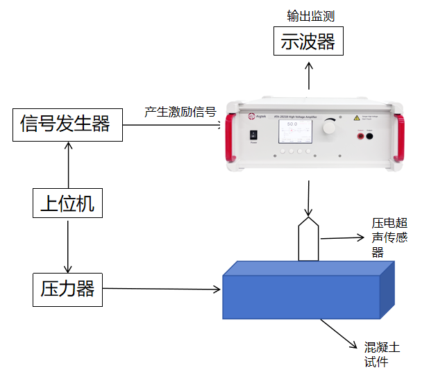

实验原理:
采用信号发生器激励压电超声传感器,使其发射超声信号,超声信号在混凝土中传播,携带混凝土内部信息,被另外的压电超声传感器接收。与相同条件下没有损伤的混凝土相比,超声波在有缺陷的混凝土内传播时,由于超声波遇到产生的缺陷时会产生绕射现象,使其传播路径变的复杂,从而导致超声波在混凝土中的传播的时间、波形的幅值及频率都会发生改变,分析其变化情况判断混凝土的损伤状况。
实验框图:

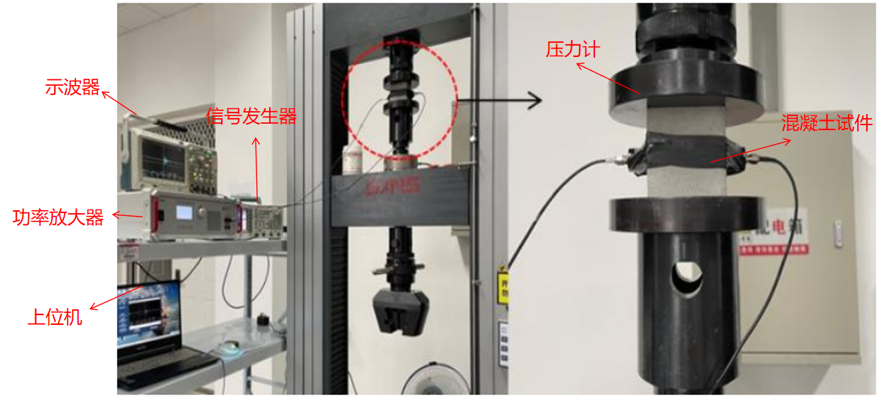

实验实拍图:
实验过程:
信号发生器驱动压电超声传感器,使其发射超声信号,超声信号在测试混凝土试件中传播,携带混凝土内部信息,被另外的压电超声传感器接收。同时,使用压力机为测试混凝土试件施加不同的压力,使混凝土出现裂纹,测试不同裂纹下的压电传感器接收到的回波情况。
实验结果:
使用压电超声传感器发射电信号的同时,给混凝土试件施加不同的力对混凝土试件进行破坏,在不同力的作用下,混凝土内部产生裂纹,出现了裂纹后通过示波器可以明显观察到超声波信号发生反射、折射现象,波形相互叠加,接收信号出现多个波包。
