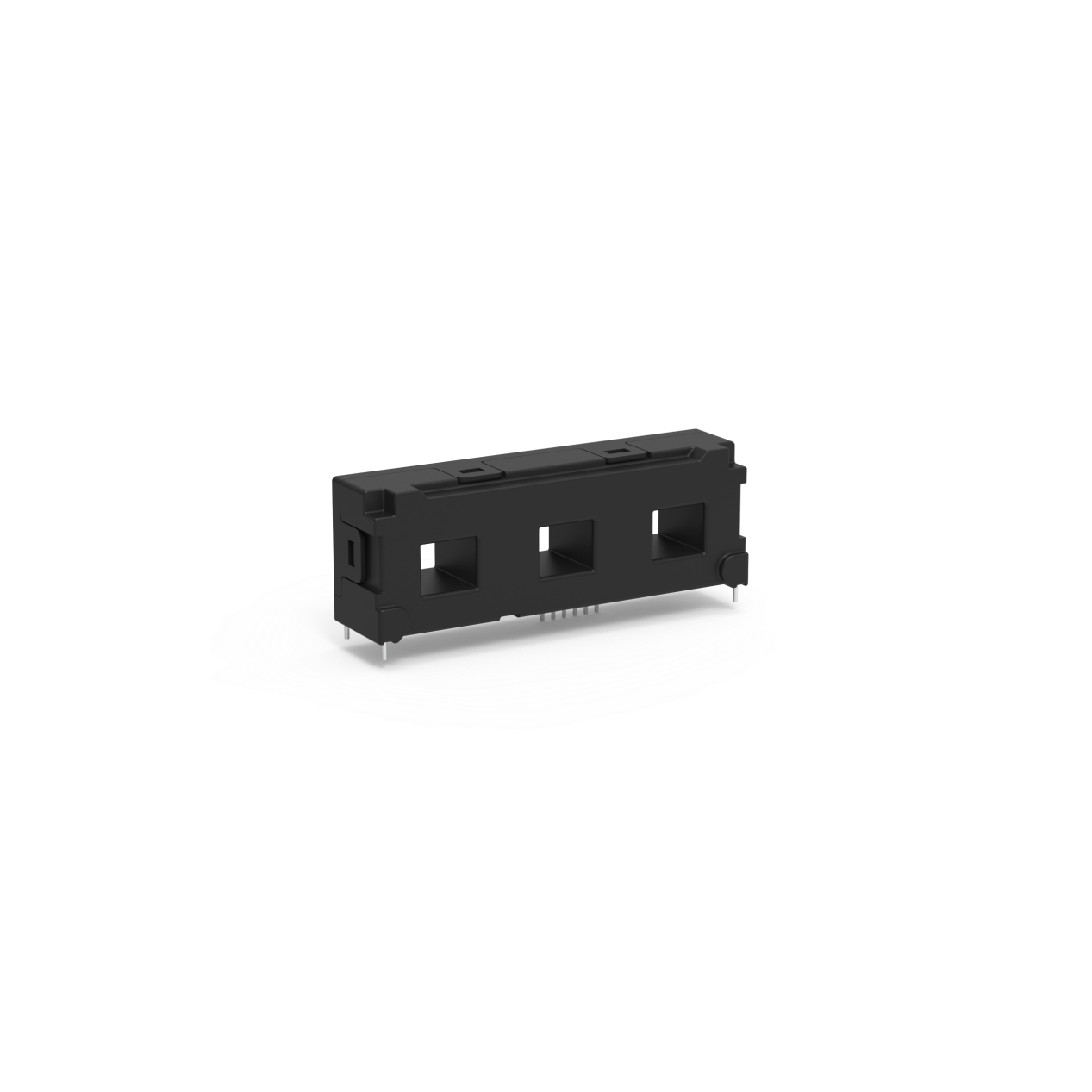

三、三相集成方案解决的,本质是“一致性问题”
把三个通道做到一个封装里,本质上不是“集成度更高”,而是把变量收敛掉。
从结构上看,集成方案通常具备几个特点:
  • 三个原边通道在同一磁结构内实现
  • 内部信号调理路径设计保持一致
  • 输出接口统一、走线对称
这带来的直接结果是:
三个通道的动态特性(响应时间、增益、相位特性)更容易保持一致
以常见规格为例:
  • 响应时间:典型 3μs,最大5μs
  • 带宽:约 50kHz(-3dB)
  • 线性误差:±0.5%(IPN范围内)
  • 综合精度:约 ±1% FS
这些参数单看并不“惊艳”,但关键在于三通道之间的匹配程度。
控制系统中,这种一致性往往比“单通道更高精度”更有价值。
