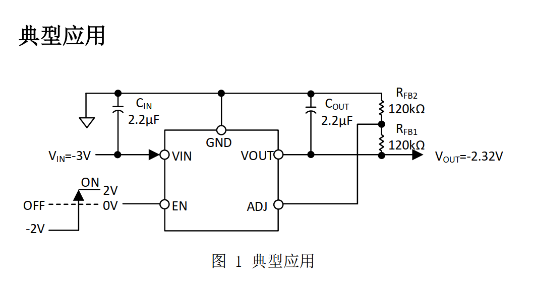

概述:

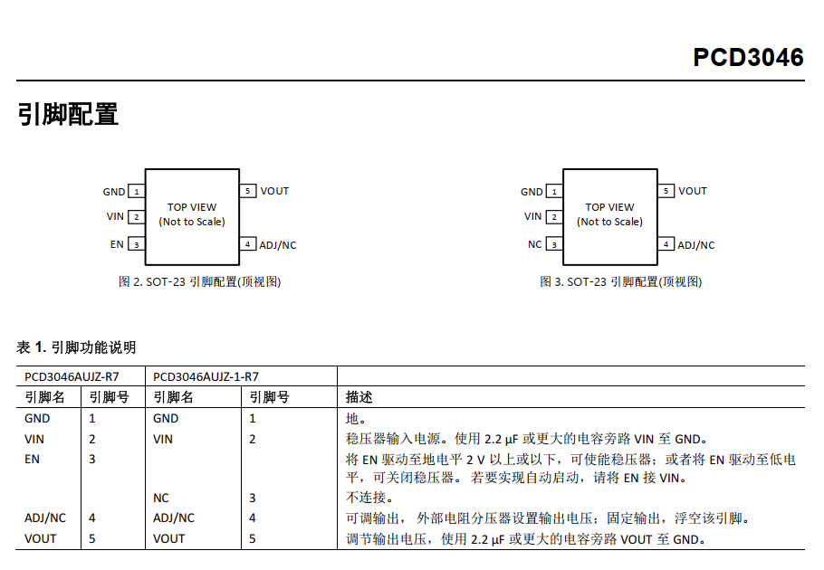

PCD3046 是一款微功率、低噪声、低压差负调压器。该装置能够提供 200mA的输出电流,压降为 88mV。低静态电流(30 µA工作和 3 µA关机)使 PCD3046成为电池供电应用的最佳选择,并且静态电流在低压差工况下得到了很好的控制。PCD3046 的其他特点包括低输出噪声。在 10Hz至 100kH的带宽内,输出噪声降低至 10 µVRMS,因而特别适合给高性能模拟和混合信号电路供电。 PCD3046能够支持小电容工作,并且在小输出电容值的情况下与其他线性稳压电源一样稳定工作。支持小型陶瓷电容器,无需额外增加 ESR。内部保护电路包括电流限制和热限制。该设备的固定输出电压为-2.5V 和-5V,可调参考电压为-1.186V。 PCD3046调节器采用 5引脚 SOT-23封装以灵活实现多种应用。
产品特性:
超低 RMS噪声: 10µVRMS
输出电流: 200mA
宽输入电压范围: -2.5V至 -10V
输出电压范围: -1.186V至 -10V + VDO
固定 -2.5V和-5V输出电压
±1%初始精度
3uA 关断电流
30µA 静态地电流
低压差电压: 88mV
最小输出电容: 2.2µF(陶瓷)
限流和过温保护
5引脚 SOT-23封装
结温范围-55°C至+125°C
应用:
低噪声放大器
超低噪声仪表
电池供电系统
功放、 ADCDAC
通信和基础设施
医疗和保健
