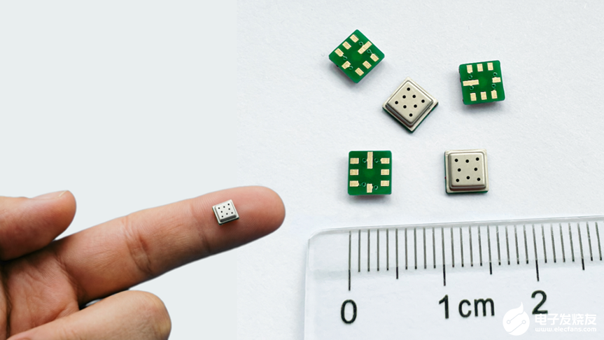

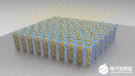

国产新锐崛起,单芯片嗅觉传感器跻身全球前沿技术梯队!解析嗅觉传感发展瓶颈 对于嗅觉传感器发展缓慢的原因,艾感科技总经理薛峰博士认为有两点: 第一点,技术难度高,嗅觉传感器是化学传感技术,涉及化学反应,存在不稳定性、一致性差等客观难题,相比视觉、听觉的物里传感器,客观上技术难度更高、更难实现。 第二点,相对视觉、听觉等感知,嗅觉所获取的信息量相对没那么多,对许多场景的感知影响没那么重要,需求的相对微小,影响嗅觉传感器的产业化进展。 从全球来看,气体感测产业已经发展多年,主要精力在单一气体检测方面,更多聚焦工业应用场景。 在这一气体传感器领域,国外技术积累较早,国外气体传感器企业在PID、红外等气体传感技术位居前列,目前国内也正在迎头赶上。 但是,嗅觉传感是另外一个概念,需要实现多种、复杂气体检测,譬如冰箱里面有很多气味,需要将这些气味检测出来,采用当前业界常用的传感器技术,一个传感器肯定是搞不定的,需要去做大规模的传感器阵列,然后结合AI算法去做模型识别。 目前,全球绝大多数公司的电子鼻产品,仅停留在“集成”阶段——在一个较大的PCB电路板上,集成多个单独的气体传感器形成感知阵列,由此,电子鼻无法做到小型化、低功耗,应用场景十分有限。 所以在嗅觉传感器领域,中国及全球绝大多数公司的产品水平是差不多的。 全球嗅觉传感产业的这些现状,也是艾感科技成立的初衷——使用创新技术攻克“体积大、成本高、混合气味识别不准”的行业痛点。 艾感科技成立于2018年,由香港工程院院士、显示与光电子全国重点实验室主任范智勇等人联合创立。艾感科技核心团队包括范智勇教授、薛峰博士等人,在纳米基材、气敏材料和芯片器件结构等方面有20多年的积累,成功开发出纳米蜂巢(NHC)第三代半导体气体传感器,具有三维立体结构、低功耗、小型化、和易于超大规模集成等优势。 35ea8b60-421e-11f1-b0db-92fbcf53809c.png ▲纳米蜂巢(NHC)技术结构示意图与气体分子吸附,来源:艾感科技   2021年,艾感科技在全球范围内率先实现大规模阵列气体传感器芯片化,并通过创新的AI气味算法开发出“仿生嗅觉芯片”,可实现在线实时分析混合气体和复杂气味。   2024年,艾感科技再做突破,研制出10000单元高集成度的气体传感器阵列芯片,成为目前全球少数可提供商用大规模气体传感器阵列芯片的供应商。   采访中,薛峰透露,在单芯片嗅觉传感器领域,艾感科技已成熟量产落地,具备先发优势。一体化的单芯片架构技术,有别于绝大多数PCB板载电子鼻方案。   艾感科技的多通道嗅觉传感器,微型化设计,尺寸仅5mm×5mm大小,易集成至冰箱、无人机、手表、机器人等各种智能终端设备中。薛峰认为,这是艾感科技嗅觉传感器的关键优势之一。   36462cfe-421e-11f1-b0db-92fbcf53809c.png   6年零利润攻坚,良率从3%到超95%的逆袭!打通量产产线斩获多轮融资   嗅觉传感器是非常前沿的传感技术,从上文我们看到,艾感科技凭借自研纳米蜂巢(NHC)等技术,实现了多通道嗅觉传感器的芯片化。   然而,全球科研界藏龙卧虎,能够实现多通道嗅觉传感芯片化的实验室,想必也有不少,但是,全球能够有把握实现单芯片嗅觉传感器规模化量产的,仅有艾感科技一家。   从实验室到产业化的道路,是一条十分艰难的路途,这也是艾感科技创业路上的最大难关。   薛峰认为,艾感科技将嗅觉传感器从实验室落实到产业化,最困难的地方有两个。   第一,芯片良率提升与工艺的可转移性   薛峰称,艾感团队在学术上花了很多的功夫,也发表了许多论文,但发论文是对新原理、新现象的验证,追求的是首次证明或者说性能极限,不会考虑良率,不会考虑重复性,学术研究可以容忍一定的良率波动和手工调试,而量产则要求万分之一甚至百万分之一的失效控制,这是艾感科技从实验室跨到产业最重要最核心的一个点。   艾感科技在实现嗅觉传感器的量产工作中,首先要考虑工艺的可转移性,实验室里面用的都是高精度的设备,小批量做出来的器件,一百个里面有一个成了就可以,但换到量产线上,温度、气流、衬底均匀性等等都会有很大的变化,对每个传感器都是考验。   为优化工艺参数,艾感科技团队花耗费大量心力、财力。薛峰坦言,公司从2018年底成立到2024年,整整六年,艾感不仅分毫未赚,反而投了数千万元添置设备、建设产线。   从首颗原型芯片到量产,艾感用了5年时间,历经无数次失败与方案迭代,把良率从3%提升到超95%。   近两年,艾感苦尽甘来。稳定量产,还拿下累计超千万项目订单,盈利能力持续释放。   第二,自建封装测试产线   有了传感芯片还需要对应的封装测试电路才能使用,而多通道嗅觉传感器是一个全新的产品,与传统的MEMS智能传感器有许多不同。   多通道嗅觉芯片,需暴露在复杂环境中稳定运行,要耐受空气中温度、灰尘、电磁等的干扰,还要保证多个通道的独立寻址性——这就是艾感科技嗅觉传感器的核心技术之一。因为没有类似产线可以参考,艾感必须从零开始,定制化建设整套封测产线。   为了率先全球实现多通道嗅觉芯片量产,艾感仅封装技术就迭代了十几版,中间耗费了两年时间。       薛峰称,从实验室走向量产,这个过程艾感团队将90%的精力投入到了最后环节——提升产品良率、搭建生产线。   公开资料显示,艾感科技自成立以来,便备受资本青睐,清晰的融资历程反映了资本市场对其技术价值的高度肯定。公司早期于2021年和2022年先后获得香港X科技基金、立创商城的投资。   2024年,艾感科技凭借嗅觉传感器芯片的量产成就,成功获得后浪资本、华盖资本、清水湾基金等的A轮融资,加速了嗅觉传感器芯片推向市场的进程。   目前艾感科技产线在广东佛山,薛峰在采访中透露,艾感科技在2025年获得了深圳福田国资的最新一轮投资,将在2026年,在深圳福田建设研发&营销中心,未来,这里将成为艾感科技全球总部所在。   36fb98fa-421e-11f1-b0db-92fbcf53809c.png
