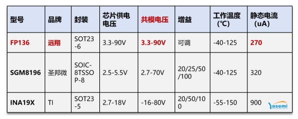

TI的INA19X共模耐压是80V,圣邦微的共模耐压是,SGM8196共模耐压是70V,远翔的FP136是90V,三款器件单从共模耐压来看,都满足基本要求,但实际选型时,不能只看共模耐压够不够,供电耐压同样关键,它往往会影响最终方案能否简化、功耗能否降下来。
三、关键差异:供电框架和系统功耗
要不要单独供电呢?INA19x 系列和 SGM8196 虽然共模耐压够高,但它们的V+ 供电引脚耐压远低于共模耐压。在该系统中,不能直接用电池给芯片供电,必须额外增加一级DC-DC或LDO将电压降至合适电压。
这就带来了2个问题:
① 额外功耗:降压电路本身有损耗,无论是DC-DC的效率损失还是LDO的压差损耗,都会增加整机待机功耗。
② 电路复杂:增加外围元件,占用PCB面积,也增加了BOM成本和失效风险。

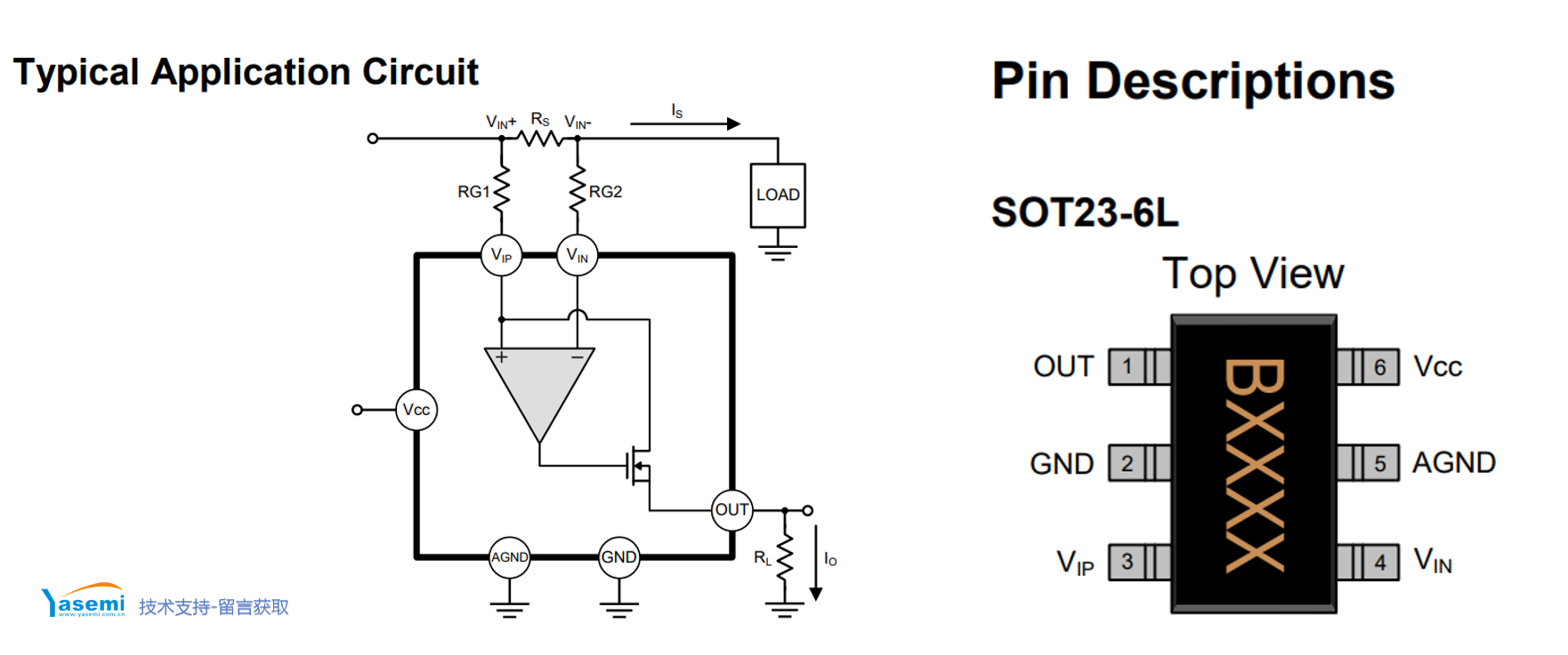

而FP136的工作耐压和共模检测耐压一样,都是90V。这意味着它可以直接从电池取电,不需要额外加降压电路。芯片自身的静态功耗就是它带来的全部损耗,整体上比需要降压供电的方案更低。
对于储能电源这种对效率和待机功耗比较敏感的产品,这个差异在选型时确实值得重点考虑。
FP136应用电路图-封装图:

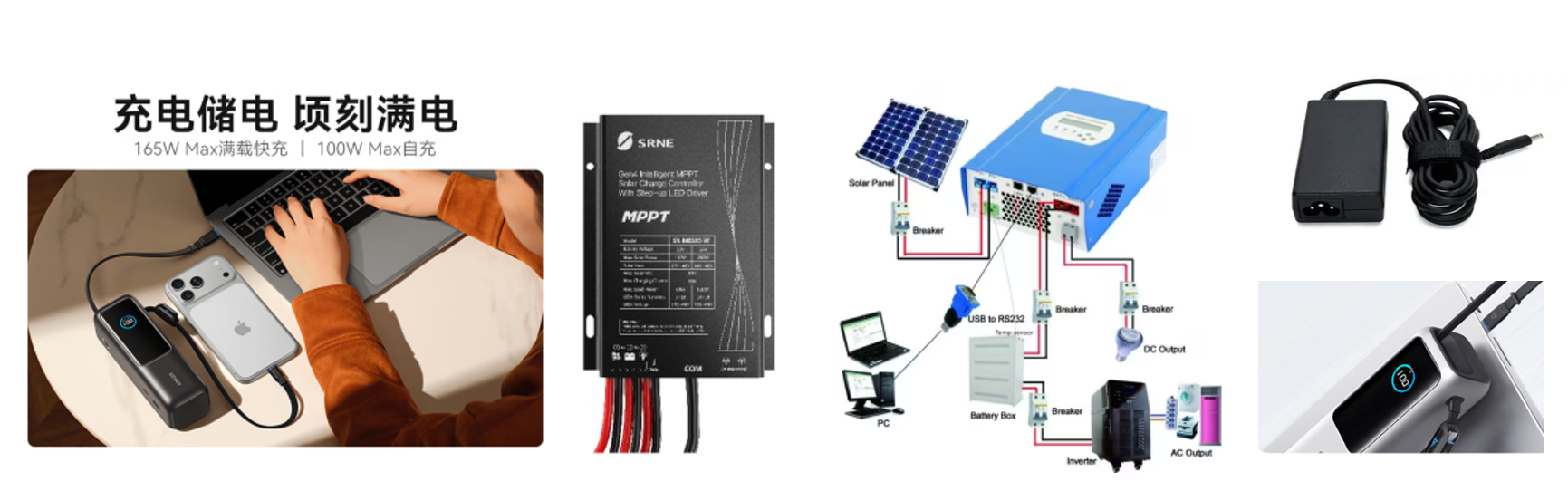

四、FP136其他应用场景
在储能电源中,电流检测芯片除了用于唤醒屏幕,还广泛用于:
电池输入/输出电流检测:实时监控充放电电流,配合电量计或保护电路
逆变器、MPPT 太阳能控制器:检测光伏输入电流或逆变输出电流。
新规充电宝、PC 电源、UPS:对功耗和耐压有更高要求的电流监测点。
FP136因其宽供电电压范围和无需额外供电的特性,同样适用于这些场景。

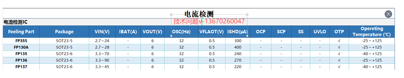

其他高端电流检测芯片参数表:
