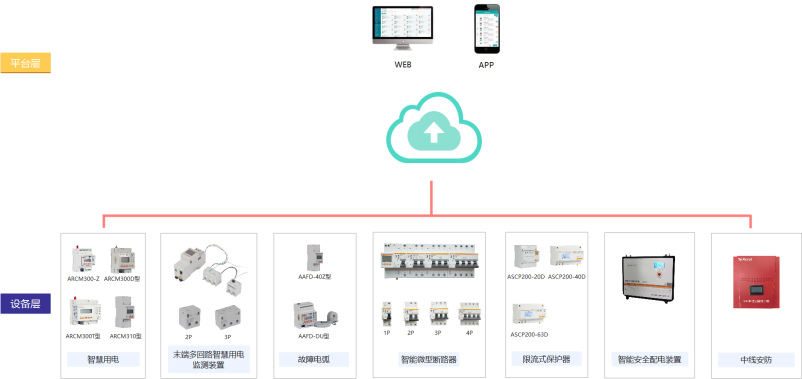

本文将从电子工程师的视角,拆解安科瑞Acrel-6000系统的架构设计,探讨其在信号处理、通讯组网及可靠性设计上的工程实现方案。

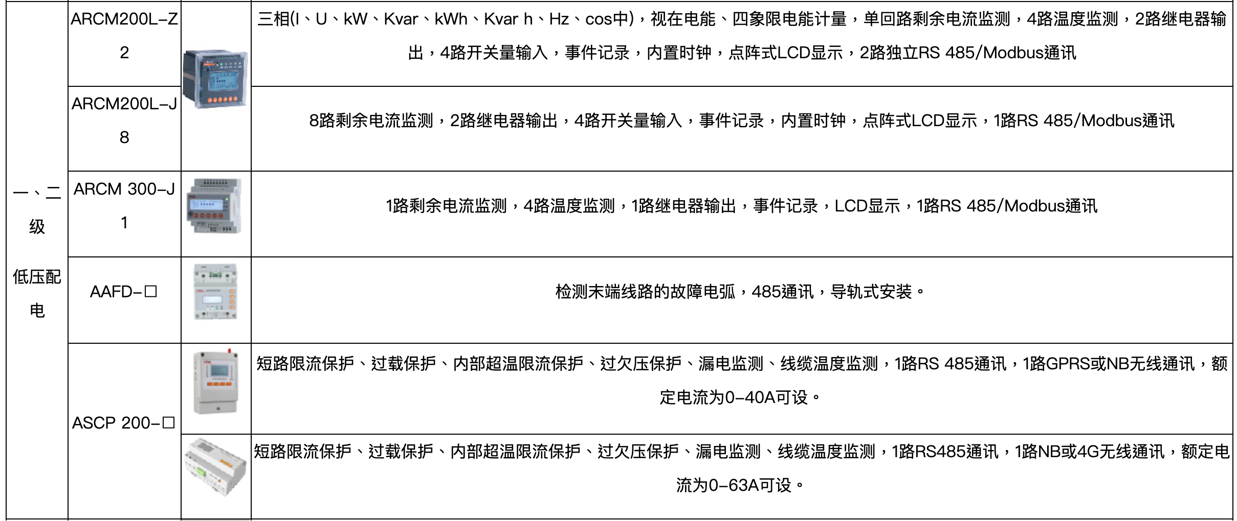

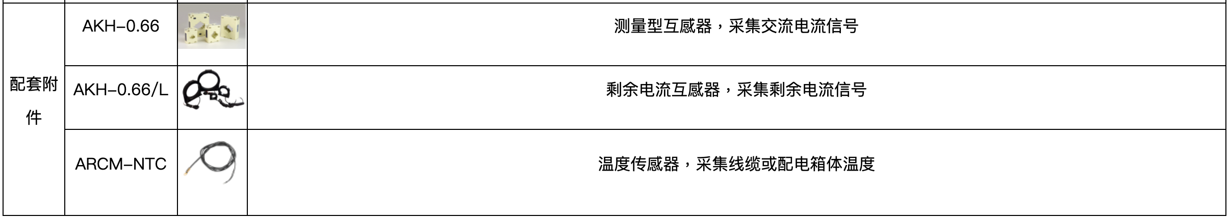

剩余电流采集(ARCM)
硬件选型:​ 系统通常采用 AKH-0.66/L系列剩余电流互感器。不同于普通CT,该系列主要针对毫安级(mA)小电流进行线性校准。
滤波设计:​ 考虑到地铁供电系统中的高频谐波干扰,ARCM系列探测器内部通常集成有二阶低通滤波器,滤除PWM逆变器产生的高频噪声,确保输入到MCU内置ADC的信号纯净度。
NTC热敏电阻测温
电路实现:​ 采用分压电路设计,配合精密电阻。针对长距离传输导致的线阻变化,固件算法中通常加入了导线电阻补偿机制,避免因线缆长度不一导致的温度漂移。

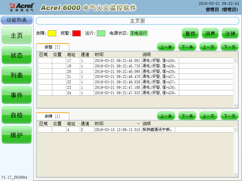

二、 边缘计算与预警机制:不仅仅是阈值比较
传统的消防模块多采用简单的“超限即报”,而Acrel-6000的核心在于其边缘端的数据处理能力
趋势分析算法:
监控主机(Acrel-6000/B或/Q)并非只做数据透传。其固件内嵌了基于时间序列的趋势分析算法。例如,系统会记录某一回路在过去72小时内的漏电流斜率(Rate of Change)。如果斜率大于预设值(即使绝对值未超标),系统会触发“预警”而非“报警”,这种设计极大地降低了误报率,符合EN 62606标准中对电气火灾监控设备的要求。
故障电弧识别(AAFD):
在AAFD系列探测器中,核心难点在于区分“好弧”(如开关动作)与“坏弧”(如绝缘击穿)。
特征提取:​ 硬件通过高速采样(MHz级)捕捉电流波形畸变,利用傅里叶变换提取高频分量特征。
逻辑判断:​ MCU通过比对特征库,识别串联电弧特有的“电流平肩部”特征,实现精准脱扣。

四、 工程落地:嵌入式系统上位机联动
对于电子开发者而言,这套系统的价值还在于其开放性:
协议对接:​ 除了标准的Modbus-RTU,系统支持通过网关转换为TCP/IP协议,直接接入综合监控(ISCS)或云平台。
SDK支持:​ 安科瑞通常提供完善的寄存器地址表,方便二次开发人员进行数据抓取和UI重构。

对于正在做城轨BAS系统或智慧配电项目的工程师,建议关注其“短路限流保护器(ASCP)”的微秒级分断波形,这其中的电力电子拓扑设计非常值得深入研究。
