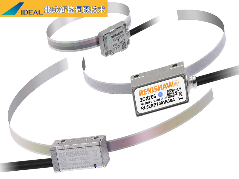

在精密运动控制领域,圆弧测量一直是一项技术挑战——尤其是当应用场景涉及有限角度旋转、狭小安装空间或苛刻的环境条件时。传统的圆光栅方案往往受限于固定的安装直径和复杂的调校流程,难以满足现代设备对灵活性和精度兼顾的需求。雷尼绍RKL系列柔性圆弧栅尺的出现,为这一难题提供了创新的解决方案:它既支持增量式与绝对式两种测量方式,又可兼容多达6款不同定位的读数头,让工程师能够根据应用需求自由组合、灵活选型。

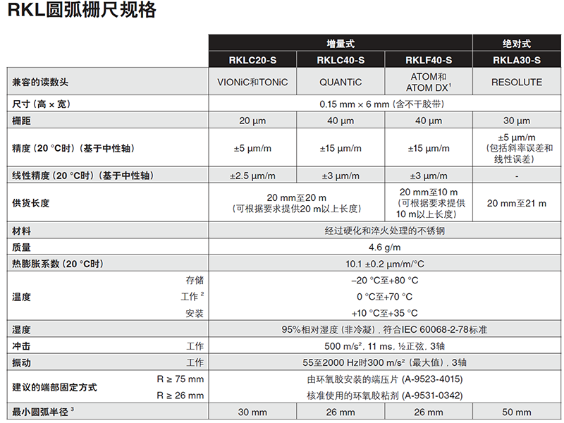

使用雷尼绍柔性RKL栅尺可轻松测量旋转运动的圆弧。这些栅尺拥有较小的横截面积,因而具有柔韧的特性,可以卷绕在半径低至26 mm的圆柱体、轴或圆弧上。
RKL栅尺与雷尼绍QUANTiC™、VIONiC™、TONiC™、ATOM DX™、ATOM™和RESOLUTE™读数头兼容,可为多种应用提供圆弧解决方案。
RKL栅尺使用背面自带的不干胶带安装到轴基体上,可实现快捷、简单、经济的安装过程。使用环氧胶或由环氧胶粘合的端压片将栅尺端部牢牢固定在轴基体上,无需钻孔。

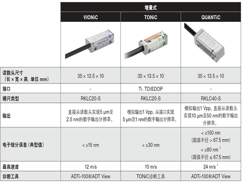

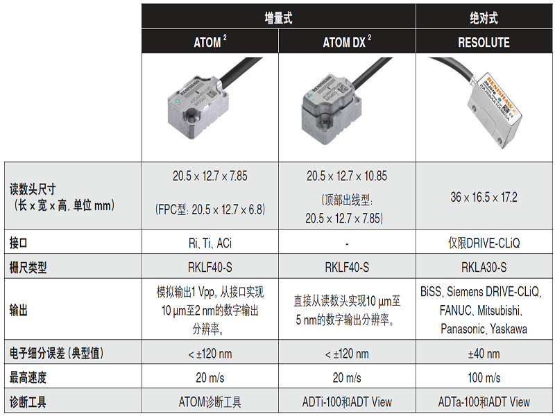

基于RKL栅尺的灵活兼容性,工程师可以根据实际应用需求进行模块化选型:
1、空间受限、追求性价比:选择ATOM/ATOM DX增量式读数头,支持26 mm小半径弯曲,适合紧凑设备
2、安装便捷性优先:选择QUANTiC增量式读数头,宽松的安装公差和LED指示灯大幅降低调试难度
3、高精度定位需求:选择VIONiC/TONiC增量式读数头,低电子细分误差保障精密加工品质
4、断电位置记忆需求:选择RESOLUTE绝对式读数头,上电即得绝对位置,简化控制逻辑
