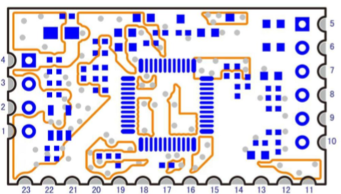

4.硬件可配置模式
  • 拆除 R3:开启 LINE‑IN / 麦克风双通道;
  • 短接 J3/J4:启用麦克风偏置,支持电容咪直连;
  • 短接 J5:启用单拾音模式,仅扩展输入通道,不抢占系统原声路输出;
  • 支持自定义 PID/VID、麦克风增益、EQ 等参数,避免多设备地址冲突。

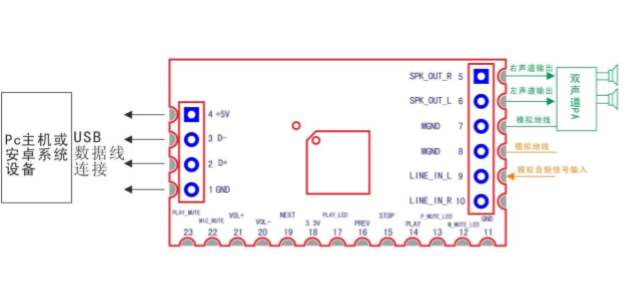

4.1 基础音频收发(默认单通道)
  • 用途:PC / 安卓外置声卡、USB 耳麦、基础语音对讲;
  • 连接:5/6 脚为左右声道输出,9 脚为单声道输入,10 脚悬空;
  • 特点:出厂默认配置,无需硬件修改,即插即用。

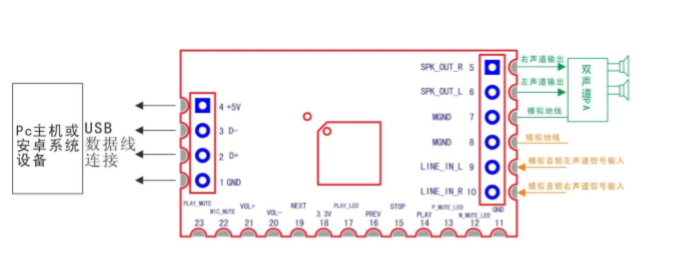

4.2 双通道立体声采集
  • 用途:立体声录音、波形分析、双音源输入;
  • 配置:拆除正面 R3 电阻,启用 9/10 脚双声道输入;
  • 优势:支持左右声道独立采集,提升空间定位与还原度。

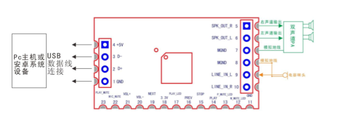

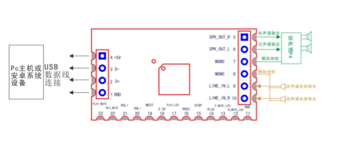

4.3 电容麦克风直驱方案
  • 用途:监控拾音、对讲麦克风、便携录音;
  • 配置:短接背面 J3(单咪)或 J3+J4(双咪),提供偏置电压;
  • 优势:无需外部运放与偏置电路,简化结构,降低成本。
