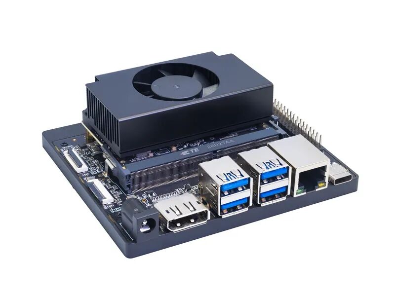

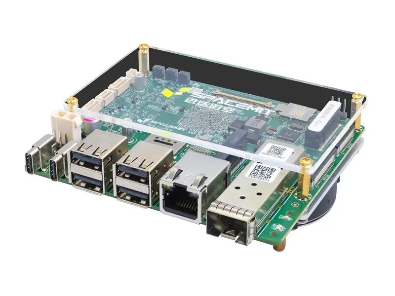

2026年4月,深圳——全球领先开源硬件品牌Banana Pi香蕉派 正式发布两款基于 进迭时空SpacemiT K3 RISC‑V AI CPU的高端AI计算平台:
BPI‑SM10(K3‑CoM260)开发者套件 与K3 Pico‑ITX 2.5英寸AI工控主板
两款产品均搭载 全球首款通过RVA23标准认证的RISC‑V AI芯片,以60TOPS AI算力、30B大模型本地推理 、高性能通用计算与丰富扩展能力。为边缘AI、机器人工业控制、集群计算、大模型终端提供一站式软硬解决方案。
核心平台:SpacemiT K3 RISC‑V AI芯片
CPU:8核X100高性能RISC‑V通用大核,8核A100专用AI计算核
通用算力:达130 KDMIPS
AI算力:高达60 TOPS
大模型:实测流畅运行30B参数模型,推理>10 Tokens /秒
视频编解码:4K@60fps(H.264/H.265),多路1080p@60fps
内存:8GB/16GB/32GB 64位LPDDR5 6400 MT/s,支持UFS/NVMe高速存储
功耗:18W–35W,兼顾高性能与能效比
目标应用场景
边缘AI终端、本地大模型部署
自主AI Agent、服务机器人
工业自动化机器视觉、无风扇工控
智能座舱、车载域控制器
AIoT网关、SD‑WAN、边缘计算节点
科研教育、RISC‑V生态开发
