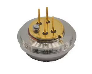

今天,我们要介绍的,就是一位默默守护在血透机“幕后”的隐形卫士——TE的新产品85HD-015PA-0PS数字硅阻式压力传感器

85HD数字硅阻式压力传感器:为严苛的透析环境而生85HD-015PA-0PS压力传感器,正是为此类高要求的医疗应用场景量身打造。它采用成熟的硅阻式传感技术,并通过不锈钢隔离膜设计,将敏感的传感元件与外界介质完全隔离开来。
核心优势一:精准,源于卓越性能
在血透中,压力测量的精度直接关联到治疗参数计算的准确性。
高精度与宽量程85HD-015PA-0PS压力传感器提供高达±0.1%的测量精度,总误差带(TEB)仅为±0.3%。其最高工作量程可达5~1500Psi,完全覆盖血透机废液监测所需的压力范围,为精准采样提供可靠保障。
数字输出,简化设计:它直接输出24位精度的I2C数字信号,这不仅能简化主控电路的设计,还能减少模拟信号在传输过程中的干扰,让压力读数更直接、更纯净。

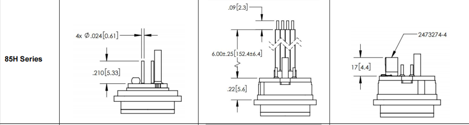

多样的安装方式:85HD-015PA-0PS支持焊接或螺纹连接两种方式,为工程师提供了极大的设计灵活性,可以方便地集成到不同类型的废液管路中。

8SH/85H/86H系列高精度集成介质隔离压力传感器:
316L不锈钢介质隔离压力传感器高精度压力/温度读数
集成紧凑型封装
绝对压力、表压和真空压力表
数字I2C和模拟输出13毫米、16毫米和19毫米模块直径
可焊接或O型圈安装
-20°C至+85°C补偿温度
土0.1%量程压力精度
土0.3%量程总误差带
低功耗低压和中压
