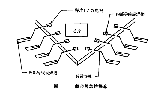

载带芯片制造工艺及装连技术作为半导体封装领域的关键分支,其核心在于通过载带焊实现芯片与基板的高密度电气互连。

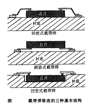

传统式载带焊通过芯片背面固定于基板,利用载带导线实现芯片I/O焊区与基板的电气连接,其优势在于工艺成熟、热传导性能优异,适用于大尺寸芯片及高功率应用场景。
倒装式载带焊则采用芯片表面朝向基板的安装方式,通过芯片表面与基板焊区的等间距匹配,显著减少引线长度及电感,提升信号传输速率,尤其适用于高频、高速数字电路。凹型式载带焊在结构上与倒装式类似,通过缩短导线长度实现更紧凑的组装密度,但受限于材料应力匹配及工艺精度,实际应用仍面临良率提升的挑战。阵列载带焊则通过载带导线的阵列化键合,进一步提升了组装密度与电性能一致性,成为高密度互连(HDI)领域的重要发展方向。
