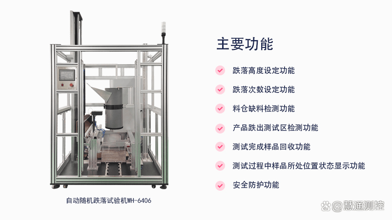

1.1自动随机跌落试验机WH-6406
核心优势:最大跌落高度 1.9 米,精度 ±0.5mm,支持面、棱、角全姿态测试;自动上料、自动释放、自动计数,单次跌落耗时<10 秒,效率提升 60%。
适配场景:手机、平板批量测试,花岗岩跌落面还原极限场景。

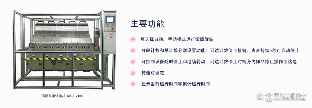

1.3滚筒跌落试验机
核心优势:转速精准可调,内壁材质(ABS、不锈钢)可定制,配透明观察窗与安全保护装置;支持从耳机到平板全尺寸产品测试,符合 GB/T 2423.7 标准。
场景价值:模拟产品随机翻滚跌落,高效验证长期使用可靠性,降低疲劳损伤漏检率。
