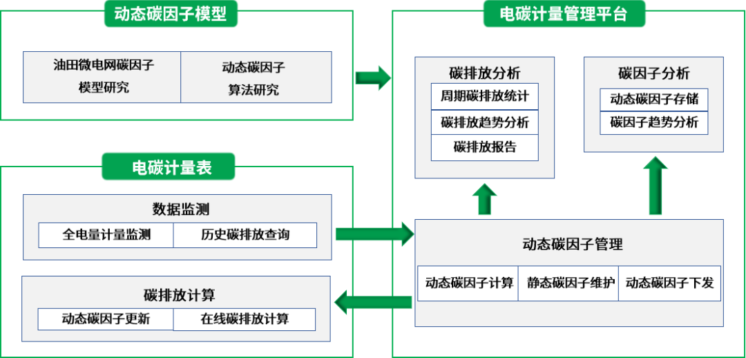

为此,CET中电技术聚焦电碳计量数据机理,为玉门油田酒东作业区打造了创新电碳计量系统,实现原油生产全过程碳排放的精准计算。该系统包含以下三大创新:
ca3c743e-3efb-11f1-ab55-92fbcf53809c.pngPART.01
模型创新:构建“源-网-荷-储”动态碳因子模型

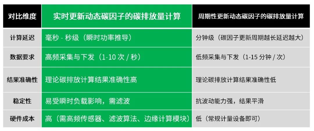

摒弃传统静态碳因子核算范式,首次针对油田“电网购电+光伏供电+储能充放电”多能源互补、负荷动态波动的特性,构建覆盖全环节的场景化动态碳因子模型。通过微电网流向分布式同步监测技术,实现碳排放因子秒级动态更新,精准捕捉油井、联合站、储能等节点的碳排放波动,为定位高耗环节提供理论支撑。
PART.02
平台创新:模块化协同构建电碳管控闭环,内置双重计量机制

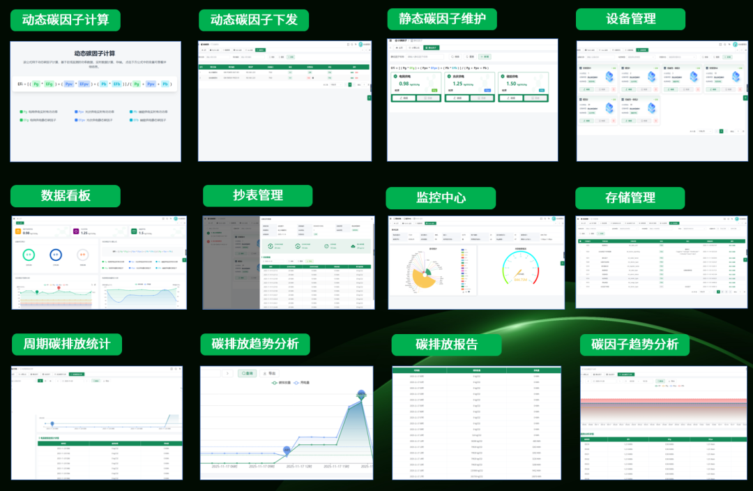

平台打破电碳数据“分离存储、分散管控”的壁垒,构建“配置-通信-计算-分析-存储”全流程模块化架构。采用时序+关系型双数据库,解决业务配置与高频时序数据的差异化存储需求;开放标准化接入协议,实现与油田SCADA等平台的同源管理、联动分析。内置本地缓存与异常报警,保障数据合规。
在计量机制上,平台创新性融合“静态因子兜底+动态因子主导”双重驱动:常态精准、异常兜底,辅以全流程因子管控与数据校验,确保可追溯,打破“重核算、轻管控”,为碳核查与交易提供可靠支撑。

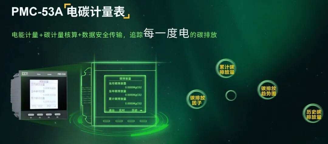

设备创新:电碳边缘计算表计破解改造难题
开发适用于油田场景的PMC-53A电碳计量表,集“全电量测量-碳计量核算-数据安全传输”于一体。相比行业专用碳计量设备“成本高、改造难、兼容性差”的弊端,PMC-53A电碳计量表可直接适配油田现有配电箱,通过Modbus协议实时更新碳排放因子,并支持本地查看近12个月及12年的碳排放趋势图。该设备为老旧设施碳计量改造提供了高效、低成本的解决方案。
