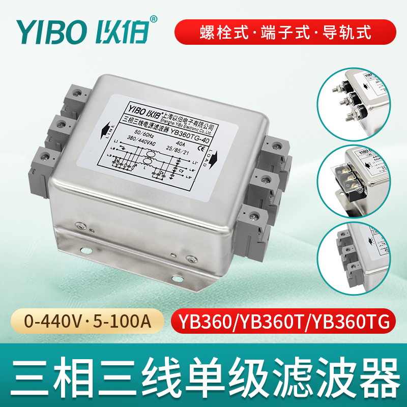

三相三线电源滤波器是一种安装在工业设备供电入口的无源双向网络,其核心任务是抑制电源线上传导的高频电磁干扰。现代工业环境中的变频器、伺服驱动器开关电源等设备,在工作时会产生大量谐波和高频噪声,这些干扰不仅影响设备自身的稳定性,还会通过电网传播,导致控制系统误动作、通信异常甚至设备损坏。三相三线电源滤波器正是为了解决这些问题而设计的。
一、工作原理与核心构成
原理是利用电感和电容元件构建一个低通滤波网络。该网络允许50Hz/60Hz的工频电流无阻碍地通过,同时对频率更高(通常为150kHz-30MHz)的电磁干扰信号形成高阻抗或提供低阻抗旁路通道,从而将其有效抑制。
滤波器主要针对两种干扰模式进行抑制:
共模干扰 (CM):指在三相导线与大地之间“同向”流动的噪声。
差模干扰 (DM):指在三相导线之间流动的噪声。
为实现这一功能,三相三线电源滤波器通常由以下核心部件构成:
共模电感:提高对地通路的高频阻抗,主要用于削减共模干扰。
模电:限制线间的高频电流,用于抑制差模干扰。
Y电容:连接在相线与地之间,为共模噪声提供低阻抗的泄放路径。
X电容:连接在相线与相线之间,用于旁路差模噪声。
金属外壳:提供物理保护和电磁屏蔽,防止外部干扰进入及内部噪声泄漏。
