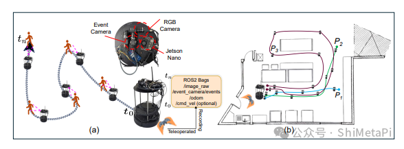

二、 eNavi 核心逻辑:基于延迟融合 Transformer 的异构数据对齐
eNavi 的核心价值在于它通过 Transformer 结构,将“异步脉冲”与“同步帧”的异构矛盾转化为高鲁棒性的控制指令:
  • 时空张量重构(Voxel Grid Representation): 算法没有直接处理离散脉冲,而是将原始事件流转化为具备 3D 结构的 Voxel Grid。这种表征方式的精妙之处在于:在机器人静止时通过时间窗保持静态背景轮廓,在机器人快速转向时依靠脉冲密度锁死动态边缘,为后续的 Transformer 提供了极高信噪比的“几何骨架”。

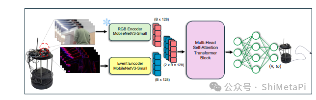

  • 后期融合 Transformer(Late-Fusion Transformer):
  • eNavi 采用了双流 MobileNetV3 骨干网,并在决策层引入了交叉注意力机制(Cross-Attention)。系统能实时评估各模态的“信息增益”:当 RGB 编码器的特征熵因光影剧变而异常波动时,Transformer 会自动调低其注意力权重,转而从事件流脉冲中提取高频运动矢量。
  • 动作预测的连续性约束: 通过在模型输入端注入历史里程计(Odometry)序列,算法实际上构建了一个具备“物理惯性”的预测模型,解决了传统视觉导航中单帧观测带来的“部分可观测(Partial Observability)”痛点。

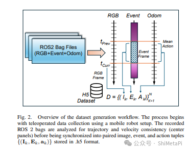

  1. 暗流噪声对 Transformer 注意力的“非线性干扰”: 在低光环境下,硬件产生的 BA(Background Activity)噪声会被编码器识别为“虚假运动特征”。由于 Transformer 具有极强的拟合能力,它会过度拟合这些随机噪点,导致机器人产生震荡。
  2. 多模态同步的微秒级物理对齐: eNavi 论文强调了强时间对齐管线。如果 RGB 帧与事件流在硬件源头存在 >5ms 的随机抖动(Jitter),Transformer 在融合时就会用“上一刻”的边缘去修正“这一刻”的图像,这种时空错位会直接导致模仿学习模型无法收敛。
