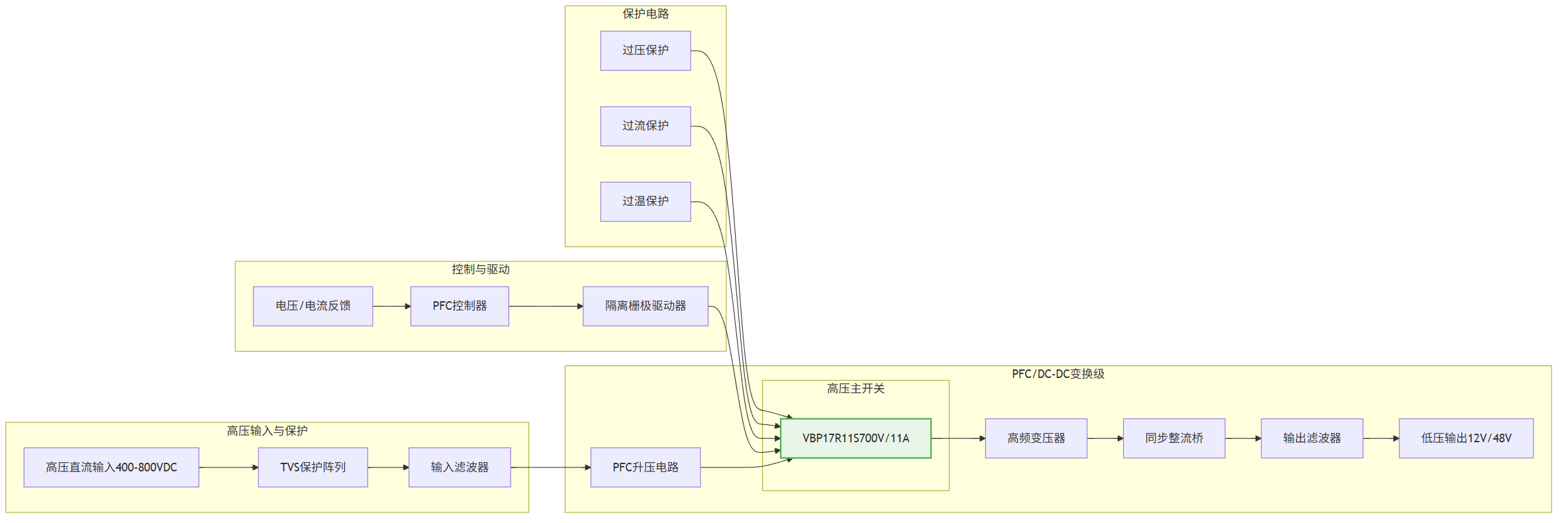

1. VBP17R11S (N-MOS, 700V, 11A, TO-247)
角色定位:高压DC-DC或PFC电路主开关(适用于高压平台或高功率压缩机驱动)
技术深入分析:
电压应力与可靠性:面向48V轻混或更高电压平台的应用,以及高功率电动压缩机驱动,母线电压可能达到400V以上。选择700V耐压的VBP17R11S提供了充足的安全裕度,能有效应对汽车电气系统中特有的负载突降(Load Dump)等高压瞬态冲击,确保前级电源或逆变桥高压侧在恶劣电气环境下的长期可靠运行。
能效与热管理:采用SJ_Multi-EPI(超级结多外延)技术,在700V高耐压下实现了仅450mΩ (@10V)的导通电阻。作为高压侧主开关,其优异的开关特性有助于降低开关损耗,提升系统效率,这对于降低整车能耗、延长电动车型续航至关重要。TO-247封装具备卓越的机械强度和散热能力,便于安装在主散热器上,应对发动机舱或电驱系统附近的高温环境。
系统集成:其11A的连续电流能力,足以支持中高功率的空调压缩机驱动或高压DC-DC转换需求,是实现紧凑、高效高压功率模块的理想选择。

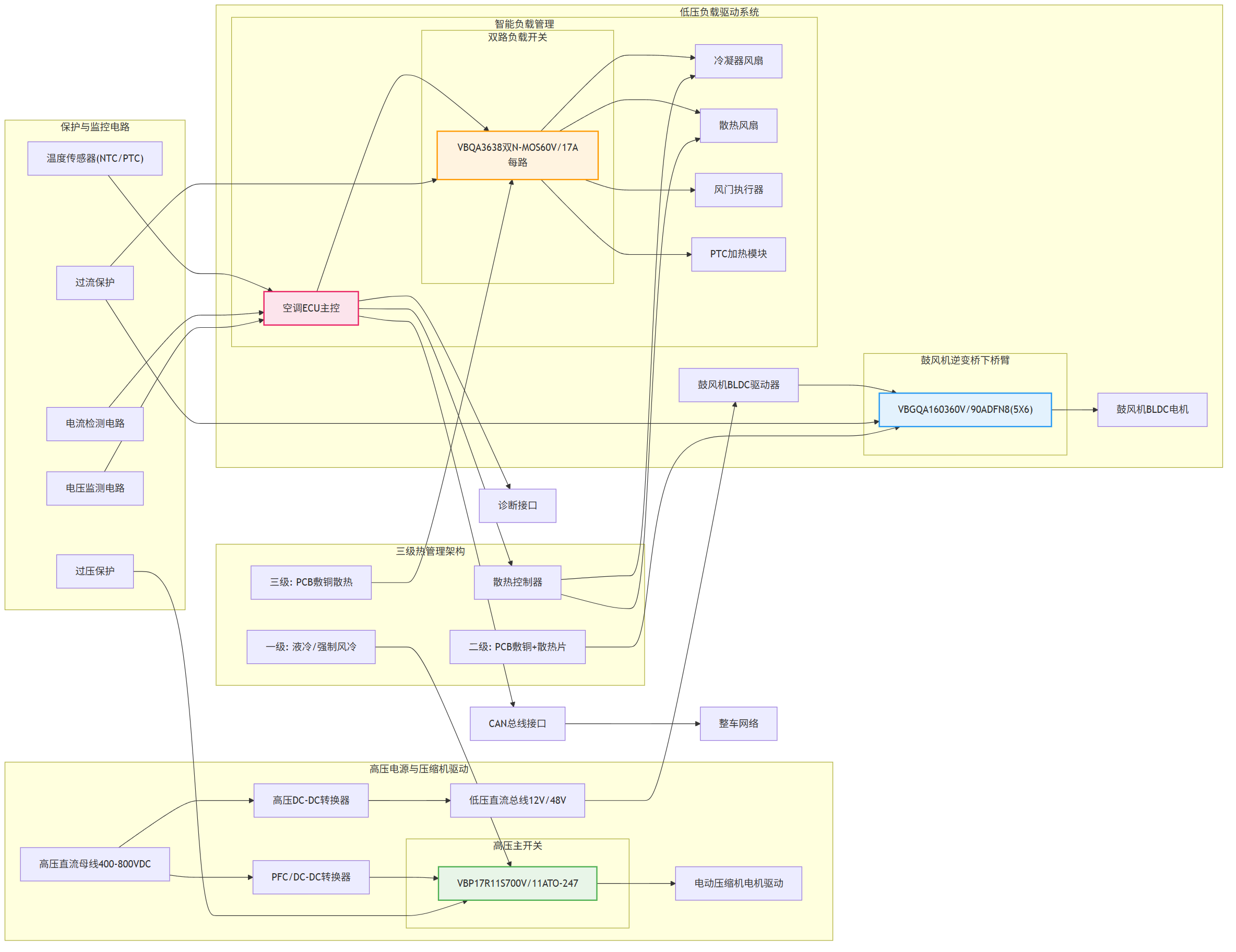

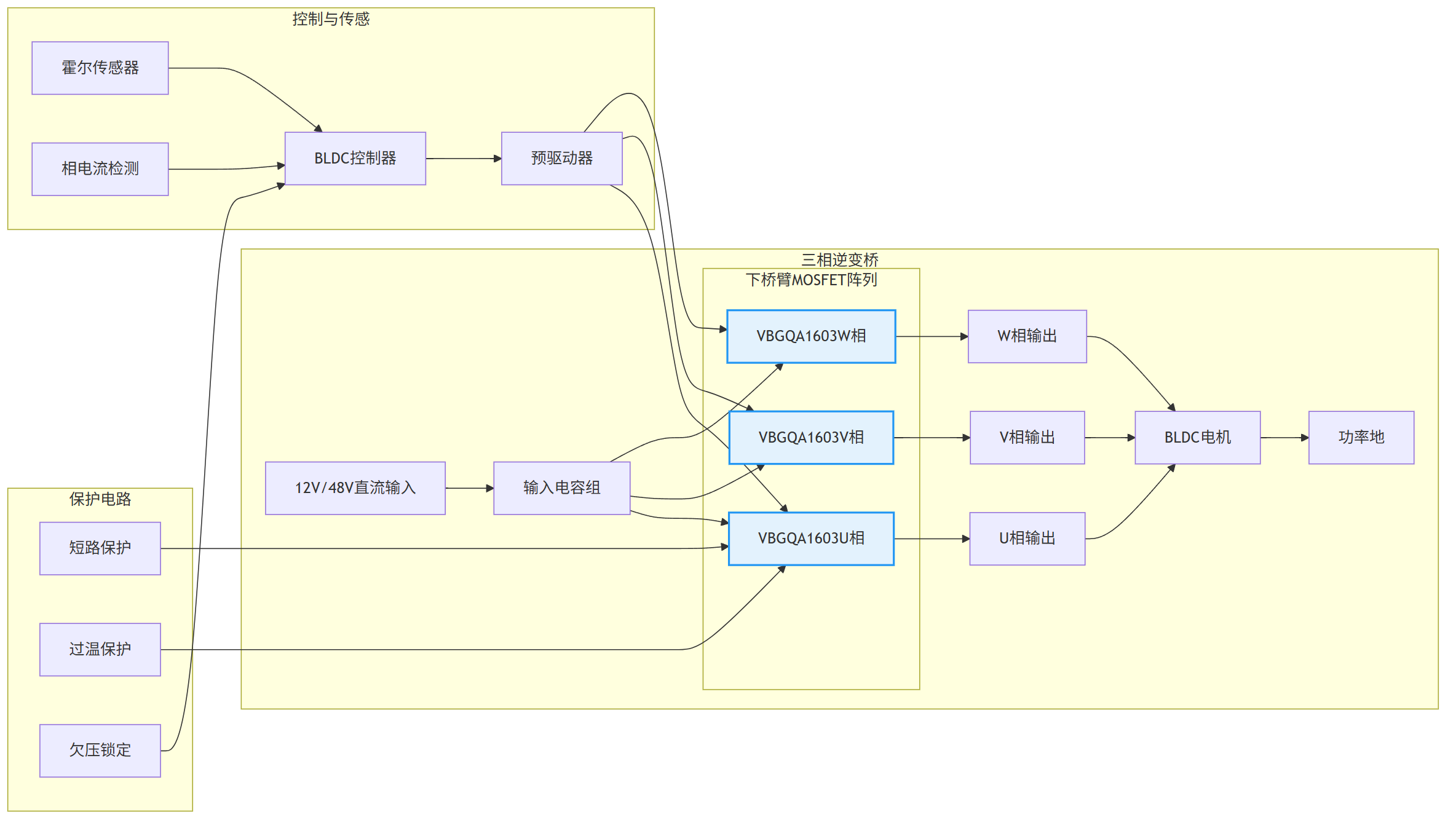

2. VBGQA1603 (N-MOS, 60V, 90A, DFN8(5X6))
wKgZPGnq1-SAbAuHAAPjphHPcaA320.png图1: 汽车空调方案功率器件型号推荐VBGQA1603与VBQA3638与VBP17R11S与产品应用拓扑图_01_total
角色定位:鼓风机BLDC驱动逆变桥下桥臂主开关或大电流DC-DC转换
扩展应用分析:
低压大电流驱动核心:汽车空调鼓风机通常由12V或48V低压总线供电。选择60V耐压的VBGQA1603提供了超过4倍的电压裕度,能从容应对电机反电动势和启停尖峰。
极致导通损耗与功率密度:得益于SGT(屏蔽栅沟槽)技术,其在4.5V/10V驱动下Rds(on)分别低至3.5mΩ和2.8mΩ,配合90A的极高连续电流能力,导通压降极低。这直接大幅降低了逆变桥或同步整流电路的传导损耗,提升了驱动效率,有助于降低系统发热与运行噪声。DFN8(5X6)封装具有极低的封装寄生电感和优异的热性能(底部散热焊盘),非常适合高开关频率和高功率密度的紧凑型设计,满足汽车电子对空间日益严苛的要求。
动态性能与可靠性:其优异的栅极控制特性利于高频PWM调速,实现鼓风机无级平滑控制,提升风量调节的静音性与响应速度。符合车规级可靠性要求,能适应宽温范围与振动环境。

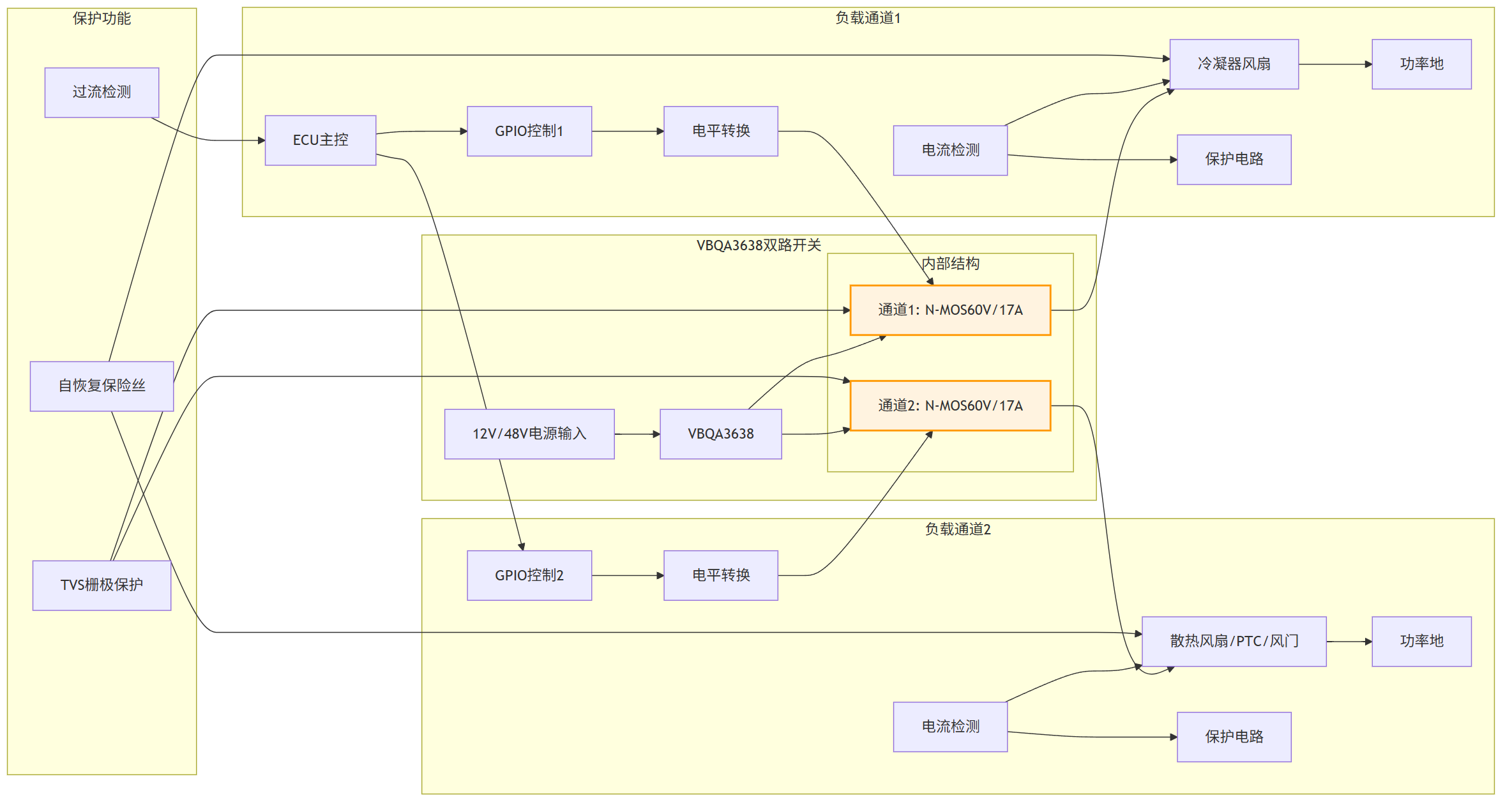

3. VBQA3638 (Dual N+N MOS, 60V, 17A per Ch, DFN8(5X6)-B)
角色定位:双路负载同步控制与电源路径管理(如双风扇驱动、风门执行器或PTC模块的使能控制)
wKgZPGnq1-uAHvz9AAEuayxhsnw531.png图2: 汽车空调方案功率器件型号推荐VBGQA1603与VBQA3638与VBP17R11S与产品应用拓扑图_02_hv
精细化电源与功能管理:
高集成度负载控制:采用DFN8(5X6)-B封装的双路N沟道MOSFET,集成两个参数一致的60V/17A MOSFET。其60V耐压完美适配12V/24V/48V车载低压总线。该器件可用于同时或独立控制两路负载(如冷凝器风扇和散热风扇,或左右分区风门执行器),实现智能热管理联动,比使用两个分立器件显著节省PCB面积,提升系统集成度。
高效节能管理:利用N-MOS作为低侧开关,驱动电路简单可靠。其极低的导通电阻(低至3mΩ @4.5V)确保了在导通状态下,电源路径上的压降和功耗极低,几乎将所有电能高效输送至负载,避免了不必要的能源浪费与发热,对于低功耗待机和高效运行至关重要。
安全与可靠性:Trench技术保证了其稳定可靠的开关性能。双路独立控制允许ECU根据空调系统工况(如制冷压力、电池温度)对双风扇进行差异化调速,或在检测到单路故障时进行备份控制,提升了系统的功能安全与容错能力。

驱动电路设计要点:
1. 高压侧驱动 (VBP17R11S):需搭配隔离型栅极驱动器或专用高压驱动IC,确保驱动可靠并优化开关轨迹,降低开关应力与EMI。
wKgZPGnq1_OAGfyqAAIGNuPqKrg778.png图3: 汽车空调方案功率器件型号推荐VBGQA1603与VBQA3638与VBP17R11S与产品应用拓扑图_03_bldc
2. 鼓风机/大电流驱动 (VBGQA1603):通常集成于专用BLDC预驱或控制器之下,需确保栅极驱动电压稳定(尤其在12V系统冷启动时),驱动回路阻抗足够低以实现快速开关。
3. 双路负载开关 (VBQA3638):可由MCU通过预驱或直接驱动(需注意电压匹配),逻辑控制简便。需为每路栅极提供独立的电阻与稳压保护。

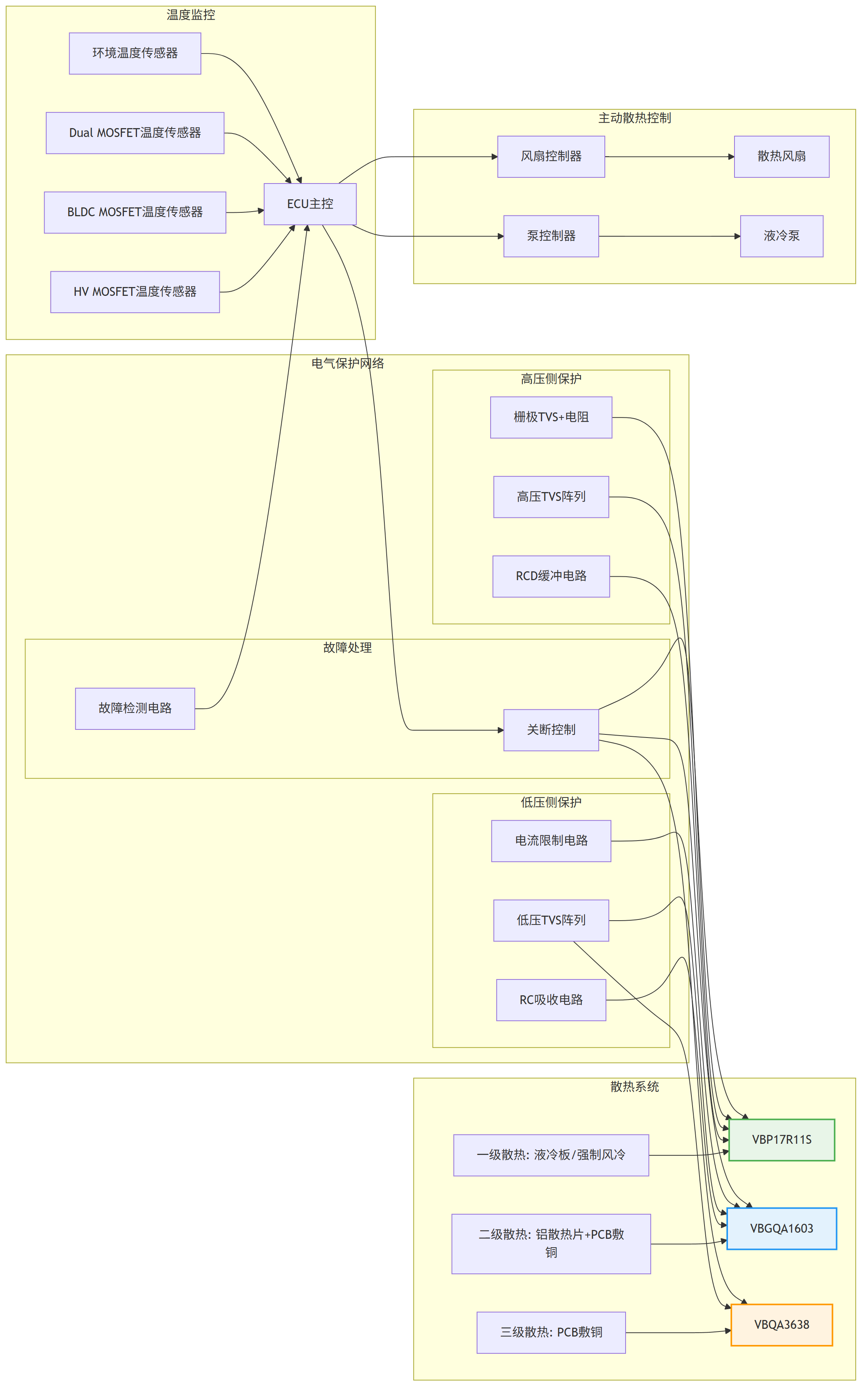

热管理与EMC设计:
1. 分级热设计:VBP17R11S需布置在独立散热器或水冷板上;VBGQA1603需依靠PCB大面积敷铜和可能的附加散热片进行高效散热;VBQA3638通过PCB敷铜散热即可满足多数应用。
2. EMI抑制:在VBP17R11S的开关节点需采用RC缓冲或铁氧体磁珠抑制高频振荡。VBGQA1603的功率回路布局必须极其紧凑,采用多层板设计以最小化寄生电感,从源头降低辐射EMI。
可靠性增强措施:
1. 降额设计:高压MOSFET工作电压不超过额定值的70-80%;电流根据最高环境温度(如105°C)下的结温进行充分降额。
2. 保护电路:为VBQA3638控制的负载回路增设电流采样与短路保护,所有负载回路建议设置自恢复保险或熔断器。
3. 瞬态防护:所有MOSFET的栅极必须集成TVS保护与串联电阻,针对负载突降、抛负载等车载瞬态事件,在VBP17R11S的漏极和VBGQA1603的电源输入端需部署相应的TVS或压敏电阻进行钳位。
