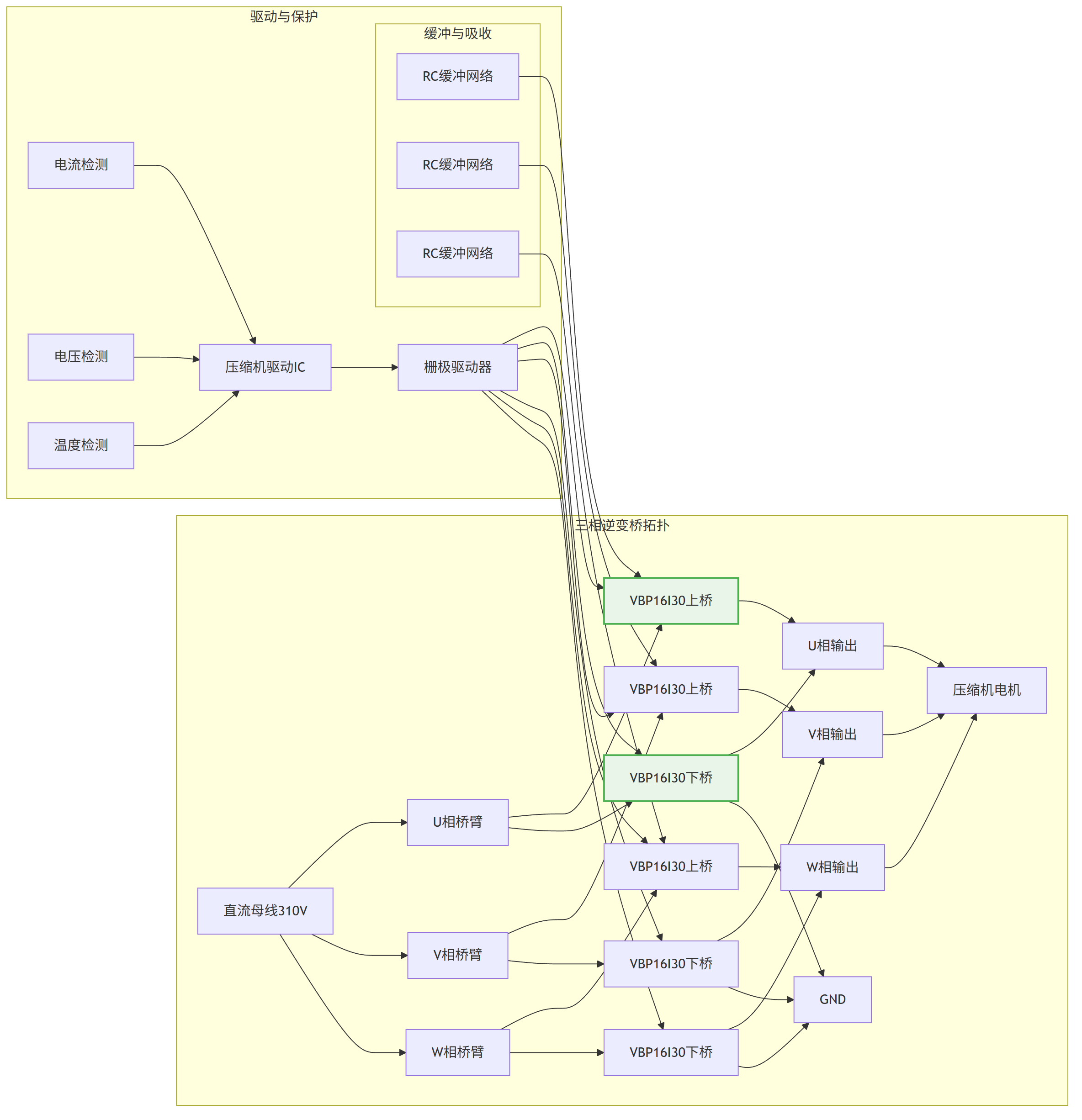

1. VBP16I30 (IGBT+FRD, 600/650V, 30A, TO-247)
角色定位:定频或变频压缩机驱动主功率开关
技术深入分析:
电压应力与可靠性: 除湿机压缩机通常直接由市电整流后的高压直流母线供电。在220VAC输入下,直流母线电压约310V,考虑PFC升压、电网波动及关断浪涌,选择600V/650V耐压的VBP16I30提供了充足的安全裕度。其IGBT与续流二极管(FRD)一体化封装,特别适合压缩机这种感性负载的逆变驱动,内置FRD确保了续流路径的可靠性,简化了电路设计
能效与开关特性: 采用SJ(超级结)技术的IGBT,在15V驱动下饱和压降(VCEsat)仅为1.65V,实现了导通损耗与开关损耗的良好平衡。对于工作频率通常在20kHz以下的压缩机驱动,相比部分高压MOSFET,此IGBT在成本与效率上更具综合优势,有助于提升整机运行能效比(COP)。TO-247封装提供卓越的散热能力,应对压缩机启停与负载变化带来的热冲击。
系统匹配: 30A的集电极电流能力,足以覆盖主流家用及商用除湿机压缩机的功率需求,是构建可靠、高效压缩机逆变桥的稳健核心。

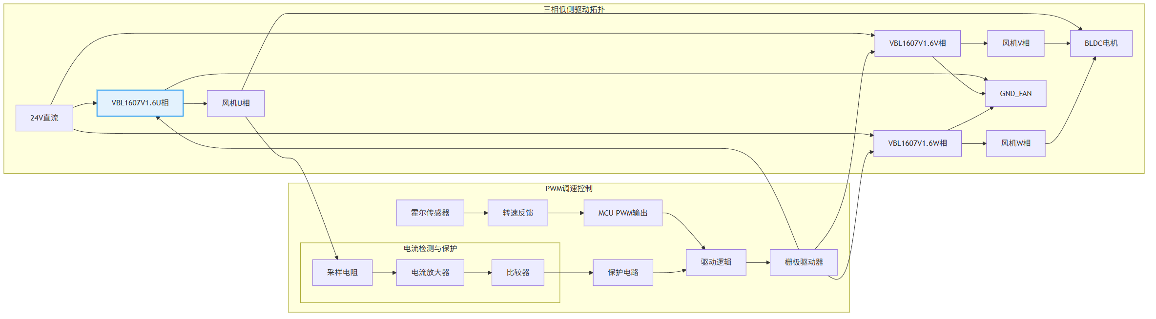

2. VBL1607V1.6 (N-MOS, 60V, 140A, TO-263)
wKgZO2nq14mAbpLsAAS4fffd8HY314.png图1: 除湿机方案功率器件型号推荐VBL1607V1.6与VBP16I30与VBI3328与产品应用拓扑图_01_total
角色定位:高效无刷直流(BLDC)风机驱动逆变桥下桥臂开关
扩展应用分析:
低压大电流驱动核心: 现代除湿机普遍采用高效、可调速的BLDC风机以优化风道和降低噪音。其驱动母线电压通常为24V或36V。选择60V耐压的VBL1607V1.6提供了超过2倍的电压裕度,能从容应对电机反电动势和开关尖峰。
极致导通损耗: 得益于Trench(沟槽)技术,其在4.5V/10V驱动下Rds(on)分别低至7mΩ和5mΩ,配合140A的极高连续电流能力,导通压降极小。这直接大幅降低了逆变桥的传导损耗,提升了风机驱动效率,使得风机能在更优效率点运行,有助于降低整机功耗与运行噪声。
动态性能与集成度: TO-263(D²PAK)封装在提供良好散热能力的同时,比TO-247更节省空间,利于驱动板的小型化。其极低的栅极电荷利于高频PWM调速,实现风机平滑、精准的转速控制,从而动态调节风量以适应不同的除湿工况,提升能效与舒适性。

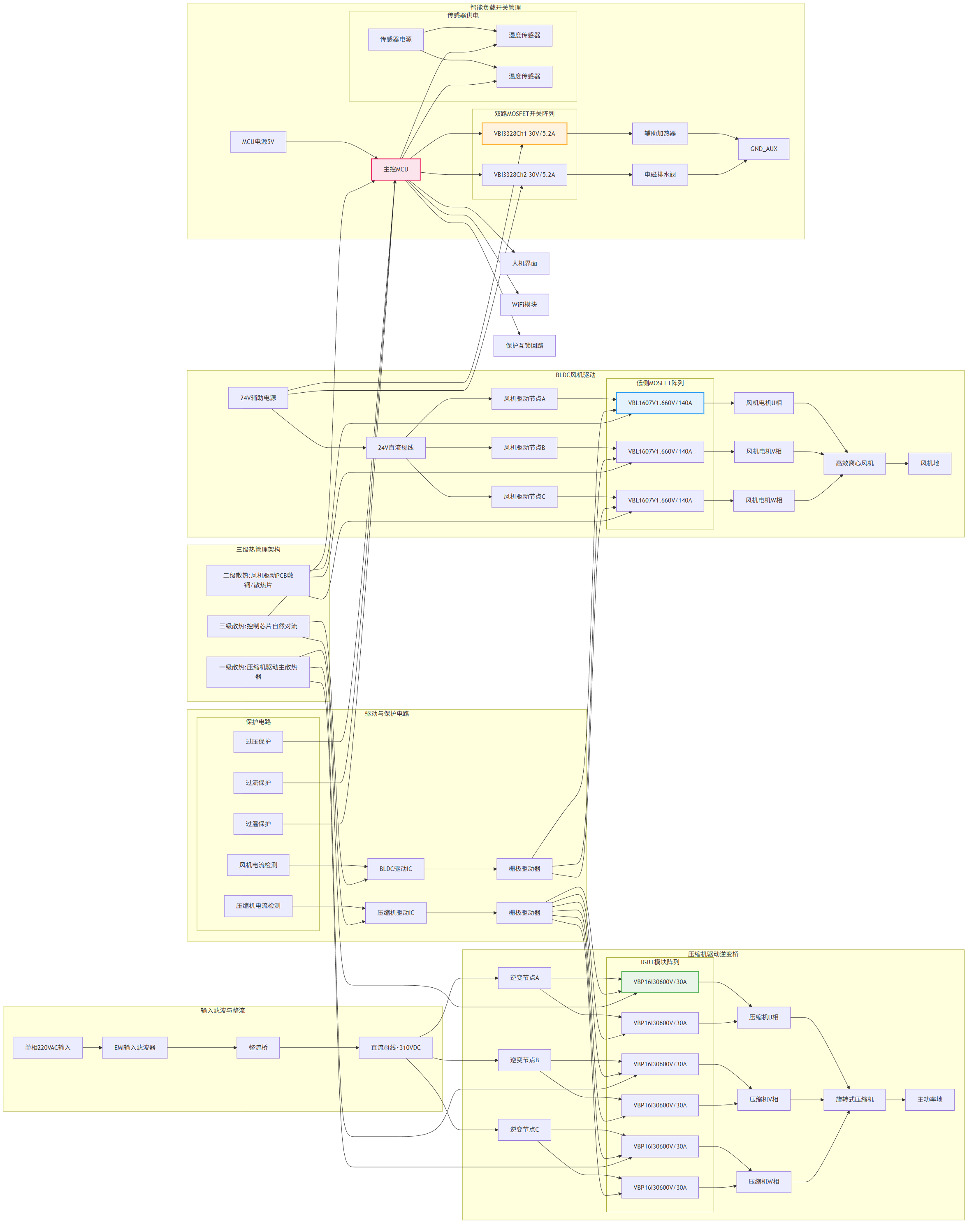

3. VBI3328 (Dual N+N, 30V, 5.2A per Ch, SOT89-6)
角色定位:辅助电源切换与传感器/阀件供电管理
精细化电源与功能管理:
高集成度双路控制: 采用SOT89-6超小封装的双路N沟道MOSFET,集成两个参数一致的30V/5.2A MOSFET。其30V耐压完美适配12V或5V低压辅助电源总线。该器件可用于同时或独立控制两路辅助负载的电源通断,例如冷凝器风扇(辅助)、电加热器(辅助除湿)、电磁排水阀或湿度传感器模块的供电管理,实现基于工况的智能启停,极大节省PCB空间。
wKgZPGnq15OAT9SZAAOLz_qCXwk439.png图2: 除湿机方案功率器件型号推荐VBL1607V1.6与VBP16I30与VBI3328与产品应用拓扑图_02_compressor
高效低功耗管理: 利用N-MOS作为低侧开关,可由MCU GPIO直接进行高电平有效控制,电路简洁。其极低的导通电阻(低至22mΩ @10V)确保了在导通状态下,电源路径上的压降和功耗极低,提升了辅助电源的利用效率。
安全与可靠性: Trench技术保证了稳定可靠的开关性能。双路独立控制允许系统进行精细的负载管理,例如在低温环境下单独启用辅助加热,或在排水时单独开启阀门,增强了系统的功能灵活性与可靠性。

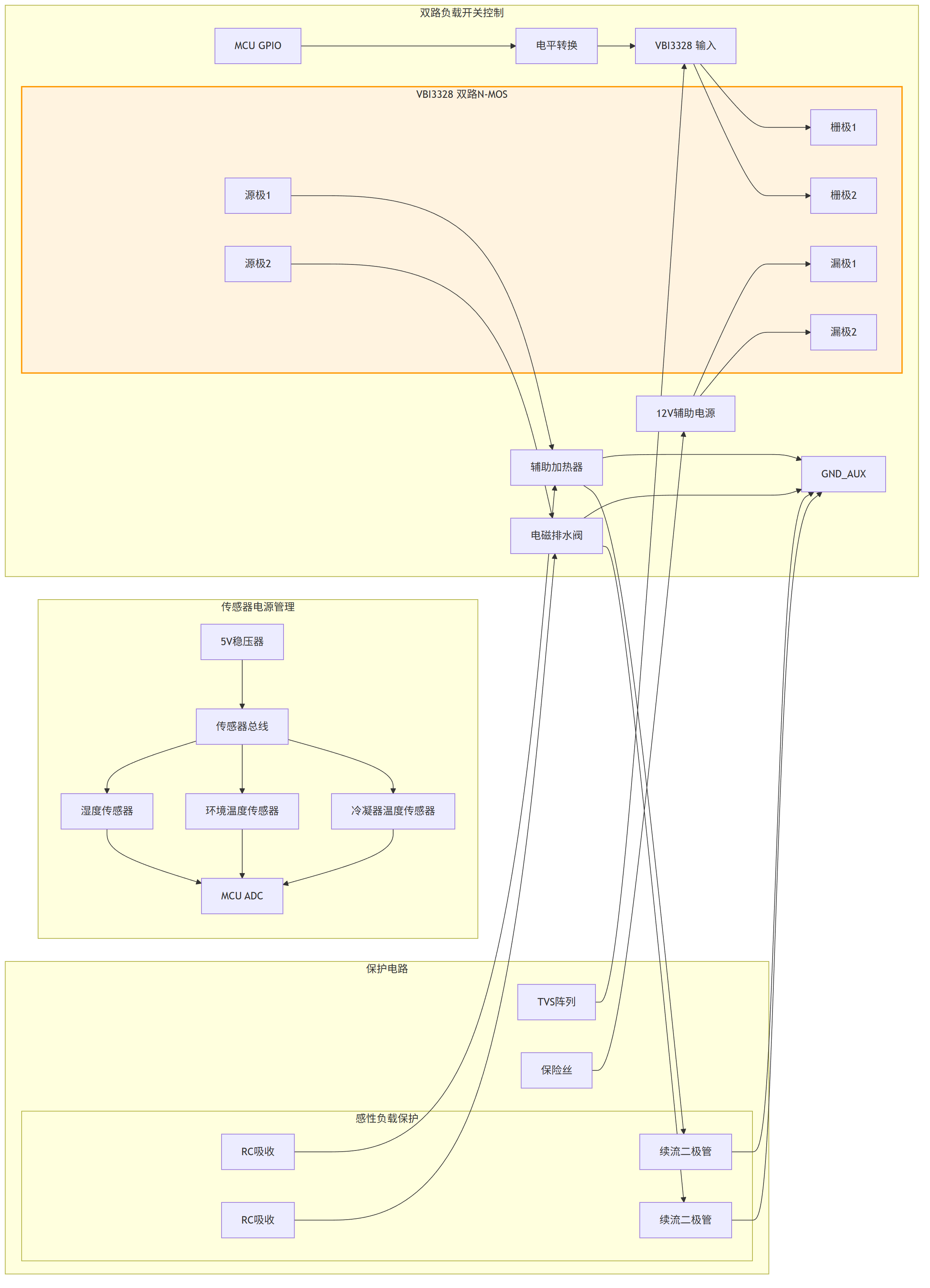

wKgZO2nq152ADLU9AAEXdW6CScE059.png图3: 除湿机方案功率器件型号推荐VBL1607V1.6与VBP16I30与VBI3328与产品应用拓扑图_03_fan
核心价值体现在:
1. 全链路能效优化: 从核心动力单元压缩机的高效可靠开关(VBP16I30),到关键气流单元BLDC风机的超低损耗驱动(VBL1607V1.6),再到辅助功能的精细化电源管理(VBI3328),全方位降低功率损耗,提升整机能效比,符合高能效等级要求。
2. 智能化与集成化: 双路N-MOS实现了多路辅助负载的紧凑型智能控制,便于实现基于湿度、温度的多模式除湿逻辑,提升用户体验。
3. 高可靠性保障: IGBT一体化设计简化了压缩机驱动,MOSFET充足的电压/电流裕量以及针对性的保护设计,确保了设备在潮湿环境、长时间连续运行及频繁启停负载的工况下的长期稳定。
4. 静音与舒适性: 高效的BLDC风机驱动与精准调速,直接贡献于风机更平稳、更安静的运行,是提升家居环境舒适度的重要一环。
