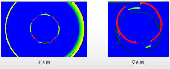

为解决上述问题,我们制定了基于3D线激光轮廓传感器的灯具支架部件正反面检测方案。方案利用传感器的高精度扫描能力,对产品上下两个面进行全面检测。检测时,产品保持固定状态,通过水平匀速运动完成扫描。扫描速度为20mm/s,Y scale为0.02mm,相机线性度±0.025mm,同时配备专用夹具确保产品稳定,减少检测误差。
正面检测细节

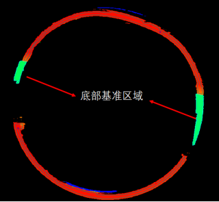

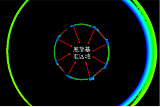

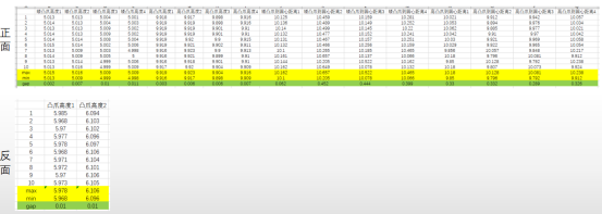

在正面检测中,以底面蓝色区域为基准拟合一个平面。对于红色区域的高凸爪,精确测量其到基准面的高度,以此判断高凸爪是否符合设计规格。绿色区域的低凸爪同样进行高度测量。此外,通过计算外圆轮廓的圆心坐标,进而分析每个凸爪中心到圆心的距离,能够有效检测出凸爪是否存在歪斜现象,保证正面部件的形状精度。
反面检测要点
反面检测以底面绿色区域拟合基准面,重点测量红色区域凸爪到基准面的高度。通过这一检测步骤,可以确保反面凸爪的尺寸一致性,避免因尺寸偏差导致的装配问题。
