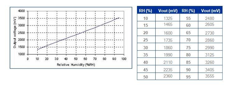

HW2200主要用于10 ~ 95%RH范围内的精确测量,此量程范围内测量精度高达±3%RH,超出此范围的环境并不会对传感器的可靠性产生影响。在高精度测量范围内,湿度与输出电压的线性关系非常优异,下图是实际测量的结果:
转化成数学公式可以表达为:
Vout = 25.68RH + 1079
RH = 0.03892 Vout - 42.017
备注: Vout :mV , RH:%。
因此,主控MCUADC转换时非常简便,成熟的模组使得OEM方案厂商项目开发更加便捷。
