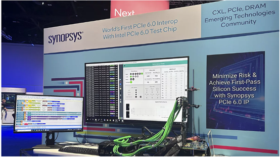

▲借助新思科技 IP 与英特尔测试芯片,实现业界首次 PCIe 6.0 互操作性演示

更值得一提的是,我们已成功演示了与一系列尖端设备和互连的 64 GT/s 互操作性:
在 2025 年 PCI-SIG 开发者大会上,我们的平台成功实现与博通公司 PEX90000 交换机的互操作。
2023 年,我们与英特尔的 PCIe 测试芯片实现了端到端 64 GT/s 互操作性。
我们的系统还成功与众多 PCIe 6.x 供应商设备建立连接,包括主机 CPU、交换机,以及各类需要长距离铜缆和光互连的应用设备。
