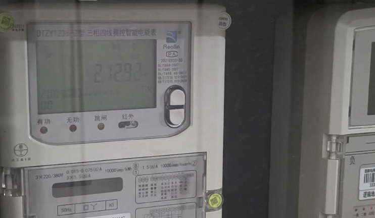

老王是厂里干了8年的老电工,每周固定抄表巡检早已成习惯。这天他像往常一样查看车间总电表,目光扫过有功电量时没发现异常,可瞥到无功数据时,心里咯噔一下 ——无功3、无功4数值明显偏高,增速远超无功1、无功2。凭着经验他知道,这不是小问题,顺着数据一查,果然揪出了藏在补偿柜里的大隐患。

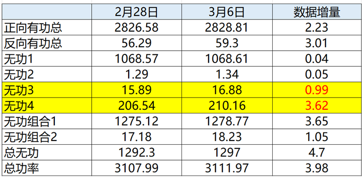

一、现场数据对比:一眼看出不对劲
老王习惯把关键电量数据记在小本子上,两次数据一对比,异常格外清晰:
  • 无功1、无功2:6天仅增长0.04、0.05,几乎没变化
  • 无功3:从15.89涨到16.88,增长0.99
  • 无功4:从206.54涨到210.16,增长3.62
总无功增长4.7,绝大部分增量都来自无功3、无功4
他清楚记得师傅说过:无功1、2是正常滞后补偿,无功3、4是过补偿信号。正常情况下这两组数应该很低、涨得很慢,现在突然猛增,说明系统过补偿了。
二、原理一讲就懂:为啥过补会盯准无功3、4
厂里的无功补偿柜,靠交流接触器自动投切电容
  • 负载大、需要无功时,接触器吸合,电容投入
  • 负载小、不需要时,接触器断开,电容退出
无功1、无功2:记录正常滞后补偿的无功电量
无功3、无功4:记录补偿过量、反向无功的数值
这次异常,就是接触器黏连了——触点吸合后粘死断不开,电容一直投在里面不停工作,哪怕车间负载很低,照样过量补偿,所有多余无功全都算在无功3、无功4上。

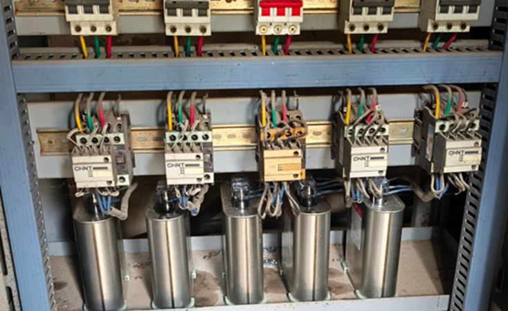

三、现场实操:钳流表 3分钟确诊故障
老王没耽误,直接拿钳流表去补偿柜排查,步骤简单实用:
1.把补偿柜切到手动,全部切除电容
2.用钳流表依次卡每个接触器的输出端线路
3.查到第三路时,明明已切除,却还有明显电容电流
确诊:这只交流接触器触点黏连,电容无法退出,持续过补。
