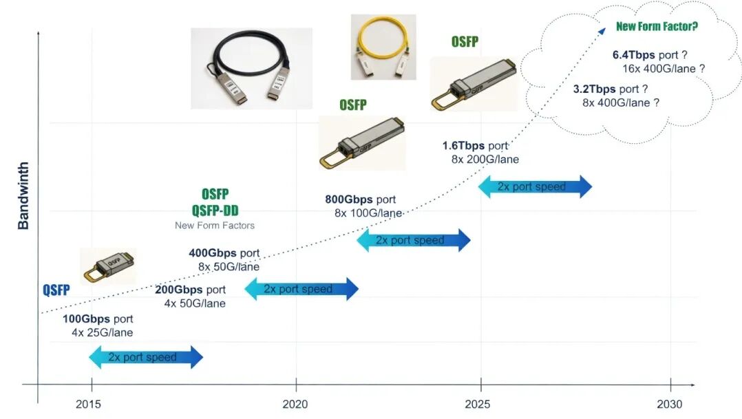

下图是典型光模块的速率发展演化趋势图,可以看出目前主流速率都采用QSFP-DD和OSFP的光模块形式。

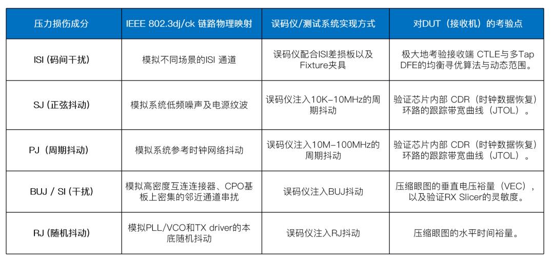

压力眼图校准
是测试DUT余量的前提
验证800G/1.6T接收机合规性的核心是“压力测试”:向DUT(被测设备)输入一个包含了所有最坏情况物理损伤的压力信号,观察其是否能正常工作。这个无论是在设计周期,还是预量产的周期都是至关重要的一个测试环节。
校准这个压力信号需要极高的精度,包含了:
宽带随机抖动(RJ):模拟VCO/PLL和TX发送器的本底抖动。
低频正弦抖动(SJ):模拟低频干扰。
高频周期抖动(PJ):模拟高频时钟相噪干扰。
有界不相关抖动(BUJ):模拟相邻通道的串扰(Crosstalk)。
表2:800G/1.6T 接收机合规性压力测试关键参数与机理
