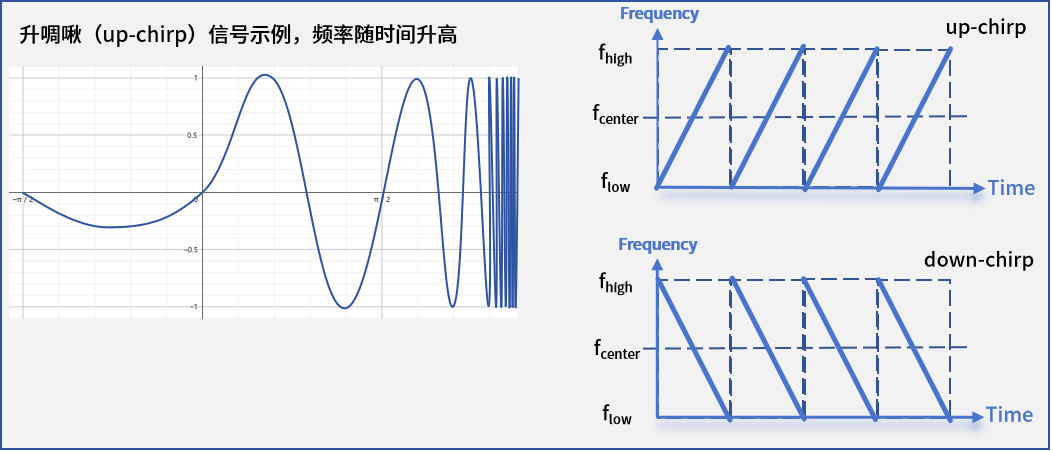

LoRa(LongRange)是一种基于CSS(Chirp Spread Spectrum)的物理层扩频调制技术,能够显著提升IoT节点的无线通信距离,主要适用于低频次、小数据量、长距离的低功耗广域网(LPWAN,Low Power Wide Area Network)。
与OOK、FSK、MSK等窄带调制不同,LoRa主要通过呈线性变化的“啁啾信号”来编码数据,使信号在频域上呈现扩展特性,从而获得显著的扩频处理增益,实现较低甚至负信噪比下的可靠解调,并大幅提升抗干扰、抗多径与抗阻塞能力。
CSS调制信号的时域曲线与频率变化示意图
这种抗干扰能力配合前向纠错(FEC)机制,使LoRa接收机在低至-20 dB的恶劣信噪比环境下仍能实现稳定、可靠的信号接收与数据解调能力,且其还能保持与FSK等传统窄带调制方案相当的低功耗特性;

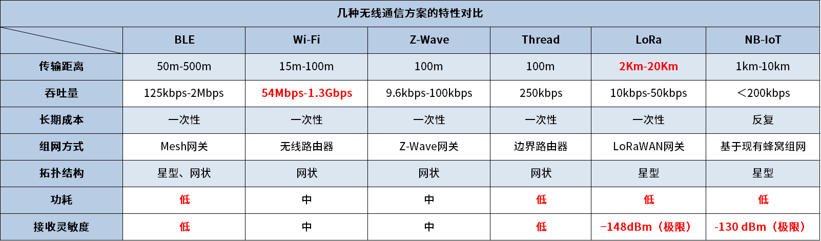

LoRa与BLE、Wi-Fi、Thread、NB-IoT等无线通信技术的对比
在实际应用中,基于LoRa调制的IoT节点都工作在免授权的ISM频段中,可规避频谱授权成本,并能轻松实现城市环境数公里、乡村环境十数公里及以上的超远通信覆盖范围。
同时,开发者还能灵活应用占空比设计(周期性唤醒 + 短时突发通信)极大地低降低节点运行功耗,使得那些依赖电池供电的节点设备能拥有长达数年的无线通信续航能力。
如上图所示,与BLE、Wi-Fi、Thread、NB-IoT等常见的无线通信技术相比,基于LoRa调制的无线通信方案具备明显的传输距离优势;
此外,其10kbps-50kbps的数据速率吞吐性能已完全能满足IoT场景中传感器数据、状态指令等小数据量的传输需求;而其低至-148dbm的接收灵敏度,还能进一步保障了复杂环境下的信号接收稳定性。
可以认为,LoRa方案填补了短距离无线技术(如 Wi-Fi、BLE)与蜂窝广域技术(如 NB-IoT)之间的应用空白,尤其在智慧农业的土壤墒情监测、智慧城市的智能路灯管控、工业物联网的远程设备状态监测等场景中,LoRa方案凭借免授权频段、易部署、高可靠的优势,已成为低功耗广域物联网落地的主流选择之一。

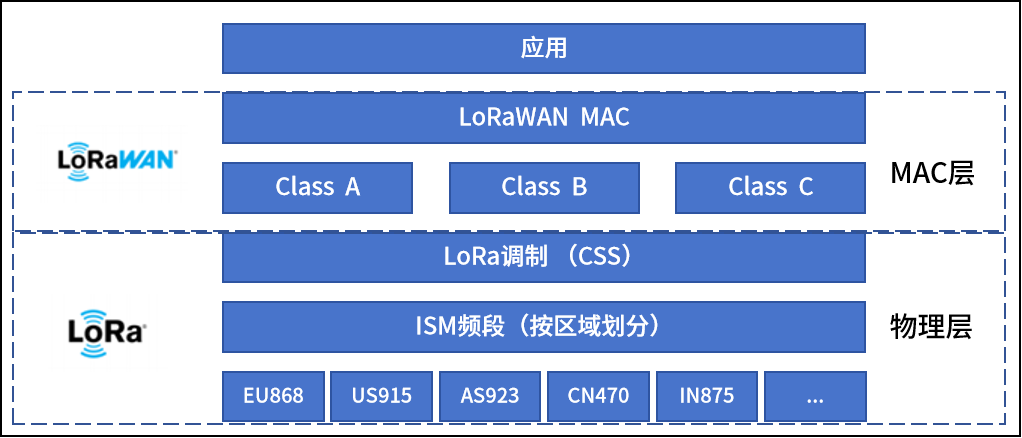

在低功耗广域物联网(LPWAN)领域,LoRa 与 LoRaWAN 是两套高度关联但层级、边界与功能定位截然不同的技术体系,其中:
LoRaWAN通信协议栈示意图
LoRa 是物理层(PHY)上的调制技术,其核心为基于线性调频扩频(CSS)的调制方案,它仅规定了无线信号的生成、扩频、调制与解调机制,定义了带宽、扩频因子(SF)、编码率等物理层参数,并不涉及链路层接入控制、帧格式定义、网络层路由与管理等上层协议规范。开发者可基于LoRa物理层构建私有通信链路,无需依赖标准MAC协议即可实现点对点或星型组网。
LoRaWAN 是基于LoRa物理层构建的通信协议栈,其协议底层复用LoRa调制技术作为物理层,上层则定义了完整的MAC层(链路层)规范(含Class A/B/C 设备接入模式、信道接入控制、自适应数据速率(ADR)、帧封装与安全校验机制),并配套了网络层与应用层交互规范,形成了一套覆盖设备接入、数据传输、网络管理的完整LPWAN解决方案。

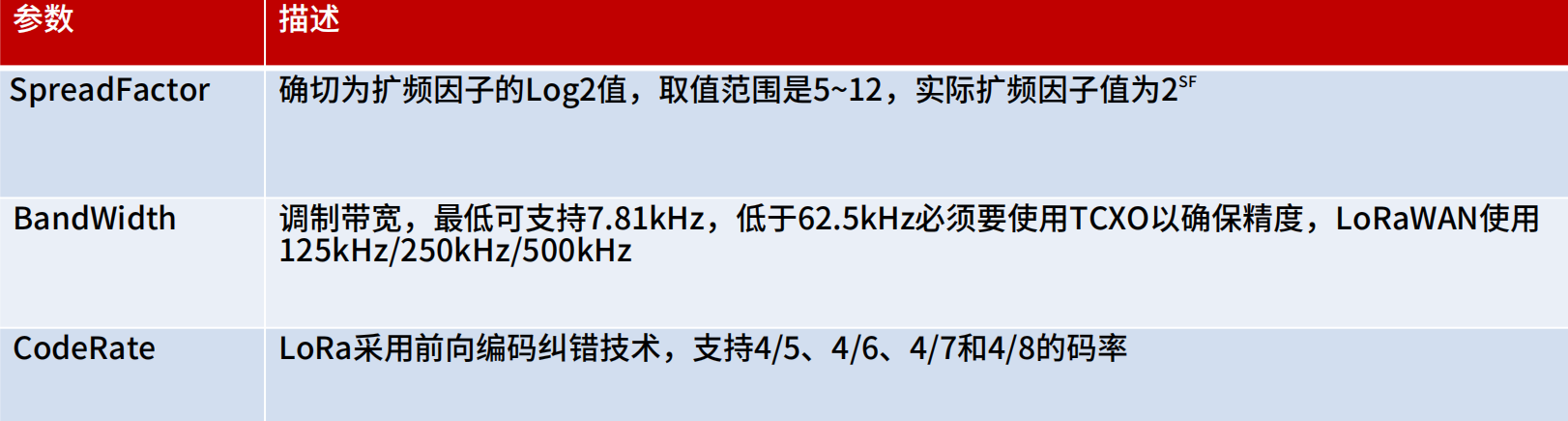

LoRa如何定义扩频因子(SF)、带宽(BW)与编码率(CR)?
LoRa 调制通过采用多个扩频码片来表征每一位有效负载信息,实现信号频谱扩展。其中,扩频信号的底层传输速率为码片速率,表征有效数据符号的传输速率为符号速率(Rs)。
扩频因子(Spreading Factor, SF)定义为码片速率与标称符号速率的比值,其物理含义为表征单个有效数据符号所使用的扩频码片数量,直接决定调制信号的扩频增益、传输距离与数据速率。
带宽(Bandwidth, BW)指LoRa调制信号所占用的射频信道带宽,决定系统码片速率与信号频率分辨能力。
带宽取值直接影响通信链路的传输速率、接收灵敏度及抗干扰性能,带宽越大,数据传输速率越高;带宽越小,接收灵敏度越高,链路覆盖能力越强。
编码率(Coding Rate, CR)为 LoRa 前向纠错编码(FEC)的信息比特与总传输比特之比,用于描述信道纠错冗余程度。
通过引入冗余编码,编码率可提升信号在复杂信道环境下的抗干扰与纠错能力,编码率越低,纠错能力越强,链路可靠性越高;编码率越高,有效数据传输效率越高。

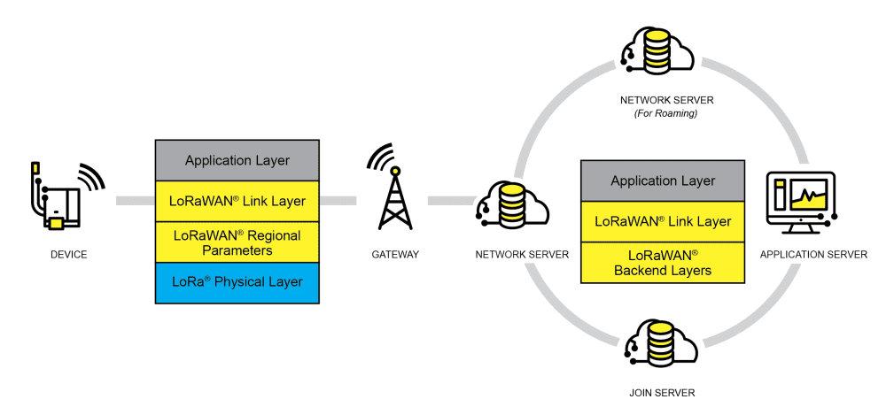

LoRaWAN如何定义通信架构、网络拓扑与工作方式?
LoRaWAN 定义了基于扩频调制的低功耗广域网通信体系,采用开放标准的分层通信架构,由终端节点、网关、网络服务器及应用服务器协同构成完整通信链路。
LoRaWAN 网络架构简示图 图源:LoRa联盟官网
其网络拓扑以星型拓扑为核心,终端节点通过无线链路与网关进行通信,网关仅完成透明转发,不参与终端寻址与数据路由,可实现多节点并发接入与广域覆盖。

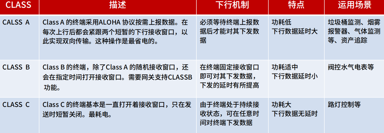

工作方式上,LoRaWAN 采用双向异步通信机制,支持 Class A、Class B、Class C 等多种终端工作模式,以ALOHA随机接入为基础,结合自适应数据速率与信道跳频机制,在保证低功耗运行的同时,可实现远距离、大容量、高可靠性的物联网数据传输。

续航方面,RFM6601的发射工作电流仅为108mA @+22dBm(3.3V),433.92MHz,接收电流仅为10mA@433.92MHz,睡眠电流仅为1.3uA,且在Class A模式下不需要唤醒侦听(Class A设备一旦上行传输完成,会自动打开两个短接收窗口),设备的电池寿命可覆盖多年。
