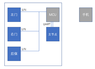

二、蓝牙钥匙方案简介:
1、方案简介:
系统由主节点(红色方块)和若干从节点(蓝色方块)通过总线连接(黑色连线)
主节点布置在车内,从节点布置在车门上,一般左门、右门、后保各一个
当手机与主节点建立连接并认证成功后。唤醒从节点,从节点开始通过总线上报手机的RSSI值
汇总RSSI数据发给APP进行处理
当手机断开后,系统休眠,主节点继续等待手机的下一次连接
2、系统框图
飞易通可以提供主节点(蓝色)和从节点(蓝色)的解决方案

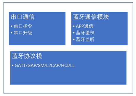

主节点功能介绍:
主节点和MCU通过串口通信
主节点和手机通过BLE通信
主节点实现了蓝牙协议栈
主节点支持通过串口进行固件更新
主节点支持蓝牙连接并同步监听参数

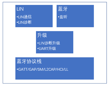

从节点功能介绍:
从节点和MCU通过LIN通信
从节点监听主节点和手机的BLE通信
从节点实现了蓝牙协议栈
从节点支持通过串口进行固件更新(生产使用)
从节点支持通过LIN进行固件更新
从节点支持蓝牙监听模式

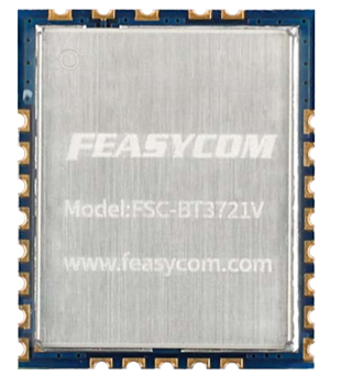

四、从项目痛点到落地方案:BT3721V 的价值不只是参数
如果把数字钥匙系统看成一个完整工程,FSC-BT3721V 的价值,不只是提供 BLE 连接,而是帮助客户把“手机钥匙 + 实体钥匙 + 控制器 + 后续升级”这一整套链路更顺畅地打通。
该方案基于 Silicon Labs EFR32BG22 平台,支持 Bluetooth Low Energy 5.3,满足 AEC-Q100 标准,尺寸为 16.6mm × 13.7mm × 2.3mm,适合对空间、可靠性和量产稳定性都有要求的汽车数字钥匙控制器设计。
在数字钥匙方案资料中,BT3721V 支持外置天线,空旷环境通信距离(空旷)可达 30m 以上;同时可配合手机钥匙、实体钥匙、OTA、钥匙学习、自动连接/迎宾、休眠管理等功能设计,具备较强的方案延展能力。
五、核心规格概览(FSC-BT3721V)
类别 参数 规格/说明
蓝牙标准 协议版本 Bluetooth Low Energy 5.3
核心平台 芯片方案 Silicon Labs EFR32BG22
车规能力 可靠性标准 满足 AEC-Q100 标准
接口能力 接口类型 UART / SPI / PIO / ADC
模块尺寸 封装规格 16.6mm × 13.7mm × 2.3mm
通信距离 距离 空旷环境通信距离 >30m(典型值)
功耗参考 模组 46ms 广播+扫描 20% :功耗1mA;
46ms 广播+钥匙连接 :功耗491uA;
手机连接+钥匙连接:300uA;
功能扩展 方案能力 支持手机钥匙、实体钥匙、OTA、钥匙学习、自动连接/迎宾、休眠管理
天线设计 射频建议 支持外置天线;RF 走线建议 50Ω、尽量短,并远离噪声源和数字走线
