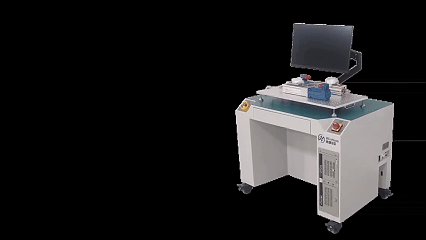

在汽车智能化、电动化快速发展的当下,汽车电子及零部件的可靠性直接关乎整车安全与驾乘体验。其中开关类零部件作为高频交互部件,需在 - 40℃极寒到 90℃高温的复杂车载环境中,稳定完成按压、旋转、拉拔等动作,其力学性能、耐久度与环境适应性必须经过严苛验证。慧通测控推出的高低温环境伺服电动测试系统,专为汽车开关类零部件定制,以模块化设计、高精度传感与全场景适配能力,成为汽车零部件可靠性测试的核心工具。

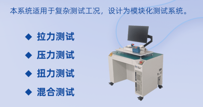

一、核心定位:适配复杂工况,覆盖全维度力学测试
该系统聚焦汽车开关、旋钮、按键等零部件,突破传统测试设备环境适配性差、功能单一的局限,集拉力、压力、扭力、混合工况于一体,完美匹配高低温箱环境,满足车企及零部件厂商从研发验证到量产抽检的全流程测试需求。
系统采用模块化架构,底端定制化安装平台可灵活适配温箱尺寸,测试单轴为四面安装单轴模组,每个面配备两条安装导槽,与铝型材安装标准兼容,可根据不同产品形态快速调节安装位置,无需复杂改造即可适配多款开关类零部件测试,大幅提升测试效率与设备通用性。
二、两大核心测试单元:精准还原真实使用场景
1. 旋转测试系统:精准捕捉旋转扭力,杜绝不同心误差
针对汽车旋钮、旋转开关等产品,旋转测试系统采用伺服电机直驱 + 自动调心浮动台设计:
  • 上端伺服电机固定样品本体,确保驱动稳定无偏差;
  • 下端浮动台自动校正同心度,避免测试过程中因偏心导致数据失真;
  • 搭载定制高低温扭力传感器,可在 - 45℃~90℃环境下稳定工作,精准采集旋转扭力数据,真实还原车载旋转部件的受力状态。
2. 按压测试系统:模拟真实按压,数据精准可靠
面向汽车按键、触控开关等按压类部件,按压测试系统实现全场景模拟测试:
  • 伺服电缸直驱,末端配备快拆快换压头,支持不同直径、材质定制,适配各类按键形态;
  • 下端可定制仿形固定夹具,完美贴合复杂被测样品,固定更稳固;
  • 定制高低温测力传感器,同样适配 - 45℃~90℃极端环境,精度达 ±0.5%,确保高温、低温下测试数据无漂移,真实反映按键按压寿命与力学性能。
三、智能电控与安全防护:高效可控,稳定运行
系统配备便携移动式电气控制,采用 PC+PLC 双控制模式,操作便捷、稳定性强,单台电控柜可独立控制 5 套伺服系统,支持多工位同步测试。
用户可灵活设置核心参数:
  • 直线测试:电缸行程 0~200mm、速度 0~500mm/min;
  • 旋转测试:角度非标定制、速度 0~150r/min;
  • 通用参数:力值、运行间隔、次数、时长等全自定义。
同时具备多重安全保护:运行逻辑保护、力值过载保护、速度超限保护、紧急停止功能,全方位保障设备与测试人员安全,适配长时间连续耐久测试场景。
