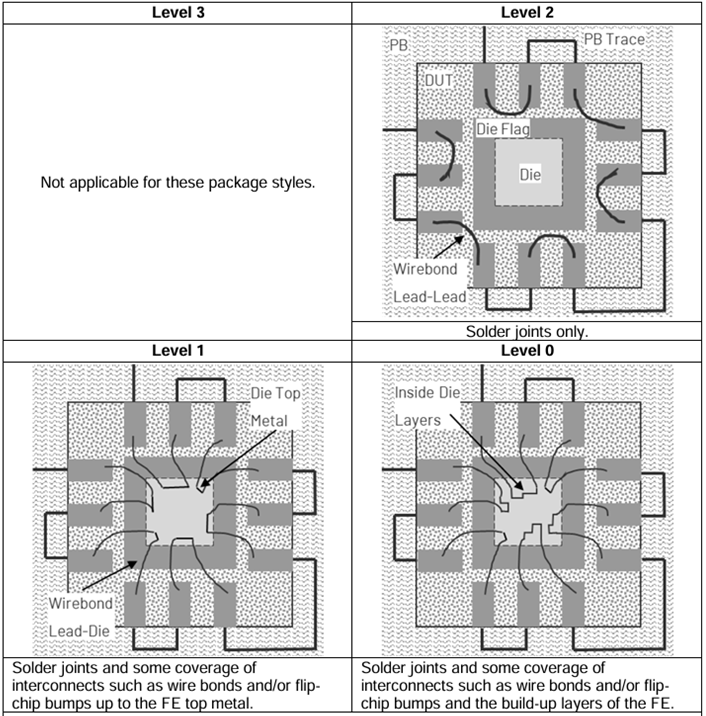

不同封装的菊花链选择
1基于引线框架的封装:包括SO、QFP、QFN、多排QFN、SON等。
菊花链布线及等级:
有引脚和无引脚封装的菊花链层级示例:带有引线键合的透明封装俯视图
测焊点和基板布线可靠性选Level 2;
测键合/凸点可靠性选Level 1;
测封装全链路可靠性选Level 0。

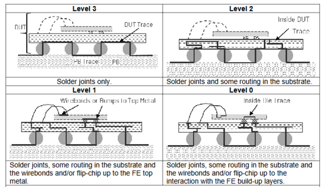

2基于基板的封装:包括BGA、FCBGA、LGA、FCLGA等。
菊花链布线及等级:
菊花链层级示例:基于基板的封装
测焊点可靠性选Level 3;
测键合/凸点与芯片连接可靠性选Level 1;
测全链路可靠性选Level 0。

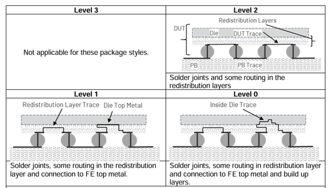

3基于晶圆级封装:包括WLCSP、FOWLP等。
菊花链布线及等级:
菊花链层级示例:基于晶圆级封装
测RDL表层布线可靠性选Level 2(含RDL表层布线);
测RDL与芯片Pad的连接可靠性选Level 1(含RDL到芯片顶部金属层的路径);
测全链路可靠性选Level 0(包含芯片内部布线)。

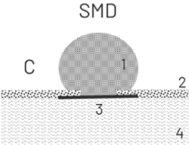

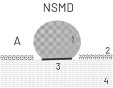

2焊盘
主要有非阻焊定义(NSMD)焊盘和阻焊定义(SMD)焊盘两种。温度循环性能通常更优的是NSMD焊盘;而机械测试(如跌落测试)中SMD焊盘往往表现更佳。
左列图示为NSMD焊盘,右列图示为SMD焊盘

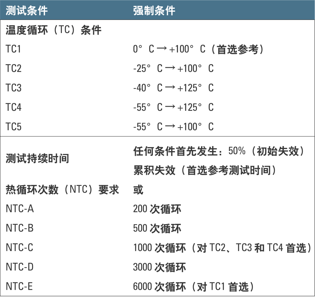

基于BLR的TC测试
通过模拟器件在汽车整个生命周期中经历的极端高低温变化,加速焊点因不同材料热膨胀系数(CTE)不匹配而产生的疲劳失效。其基本流程是将测试板置于温箱中,在设定的高温和低温极限之间进行反复循环。
1温度循环测试条件
IPC-9701 测试条件:所选 TC 循环条件必须与 MCM 的预期使用环境相匹配(例如,若用于发动机舱,则可能规定采用 TC3 或 TC4,其他位置需要与客户沟通应用环境来定义温度点)。同样,热循环次数(NTC)也必须与目标使用环境相对应。升温/降温速率、保持时间及总测试时长均按 IPC-9701 定义执行。
可用 MCM 本身替代 IPC-9701 要求的双链测试样件,但前提是该 MCM 能够对角部的焊点连接进行电气测量,并覆盖具有代表性的最外排焊点,以及位于或靠近主要芯片区域的焊点连接。
2电阻连续监测
电阻连续监测:在整个温度循环过程中,监测系统会持续记录菊花链回路的电阻值。电阻的突然增大或开路直接指示焊点失效。即使微小的裂纹也可能导致电阻的阶跃式变化,这是判断失效的重要依据。
