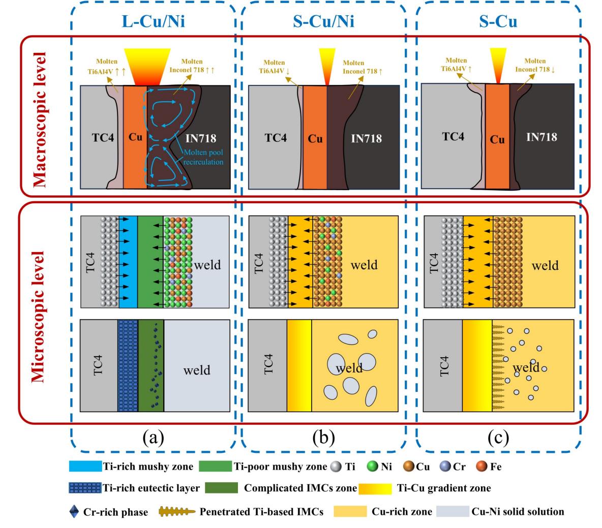

针对上述挑战,研究团队采用单模超细激光光束结合单层Cu中间层进行焊接,并通过调控热输入方式实现了界面组织优化。研究发现,超细光斑能够有效提高冷却速率、减小母材熔化范围,并抑制Ni、Fe和Cr等元素向Ti/Cu界面的扩散,从而促进Ti侧过渡层由非均匀双层脆性结构向Ti–Cu梯度结构转变。该梯度结构的成分和硬度分布更加连续,有利于缓解界面性能突变并提高接头承载能力。
图 2 母材熔化量、Ti/焊缝界面元素扩散及过渡层内微观组织演化示意图
