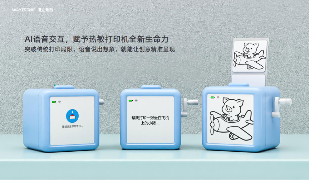

比让即梦出图还快,用户只需按键说话,打印机设备便能"听懂"需求,云端完成图像生成,热敏打印头将画面定格在纸上——整个过程无需手动确认,语音识别结束即自动触发打印。

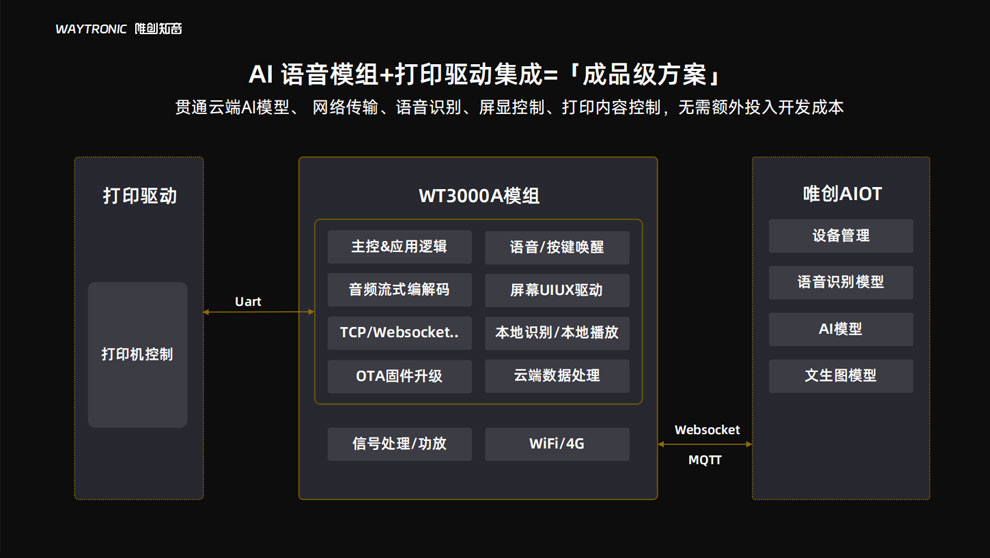

基于WT3000A M1模组与WebSocket协议
打通语音到打印的端到端交互闭环
理解这款设备的价值,要从它的交互链路说起。
这次,客户的打印机设备核心采用了唯创知音WT3000A M1模组,搭载WiFi模组适配海外市场,具备按键拾音、屏幕显示、热敏打印、WiFi配置等核心功能。用户按下设备按键开口说话,模组完成拾音后,将语音数据通过WiFi上传至云端AI平台;
平台完成ASR语音识别与语义理解后,驱动图像生成模型输出图片,并通过Shopify下发下载链接;设备接收链接后,反向请求获取图像,经流控抓取完成本地处理,云端ASR识别结束后自动触发热敏打印头完成打印,全程无需用户手动确认。
整条链路的通信骨架,是WebSocket协议。基于这一协议,设备与AI平台之间建立起持续、低延迟的双向数据通道,语音上传、图像下发、打印指令反馈等关键节点均在这套框架内完成。唯创知音开放云端API与通信协议,支持合作方在此基础上自主搭建AI平台,既保留了技术灵活性,也确保了核心链路的稳定性。

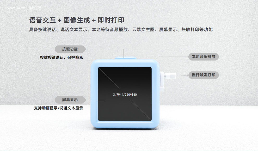

交互界面设计上,屏幕不显示ASR转写文本,仅在等待阶段呈现动画,保持界面简洁克制。这一取舍,将用户注意力集中于"说话"与"拿到打印结果"两个动作之间,最大限度降低了交互摩擦。

唯创知音优先推荐客户使用360×360或360×320的正方形屏,分辨率建议不低于180×180。正方形比例与设备整体结构设计契合,也为等待动画的呈现提供了规整的显示区域,避免因长宽比不匹配导致的画面裁切或变形问题。供应商资源由唯创知音协助推荐,合作方负责议价,降低了硬件采购的协调成本与选型风险。
