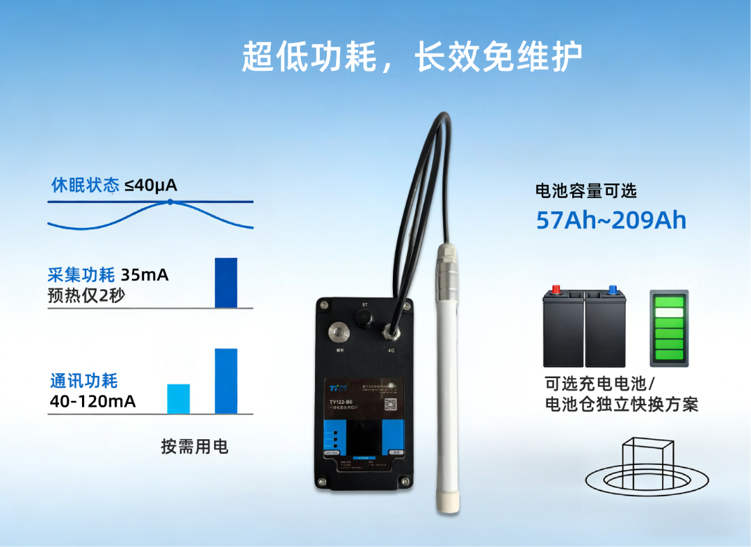

设备进行系统级功耗优化,内置超低功耗液位模组。休眠状态电流≤40μA,采集功耗35mA(预热仅2秒),通讯功耗40~120mA。
标配57Ah@7.2V一次性电池可选57Ah~209Ah容量充电电池电池仓独立快换方案。相比传统方案,电池寿命显著延长,大幅减少现场换电频次,尤其适用于偏远或难以频繁进入的区域

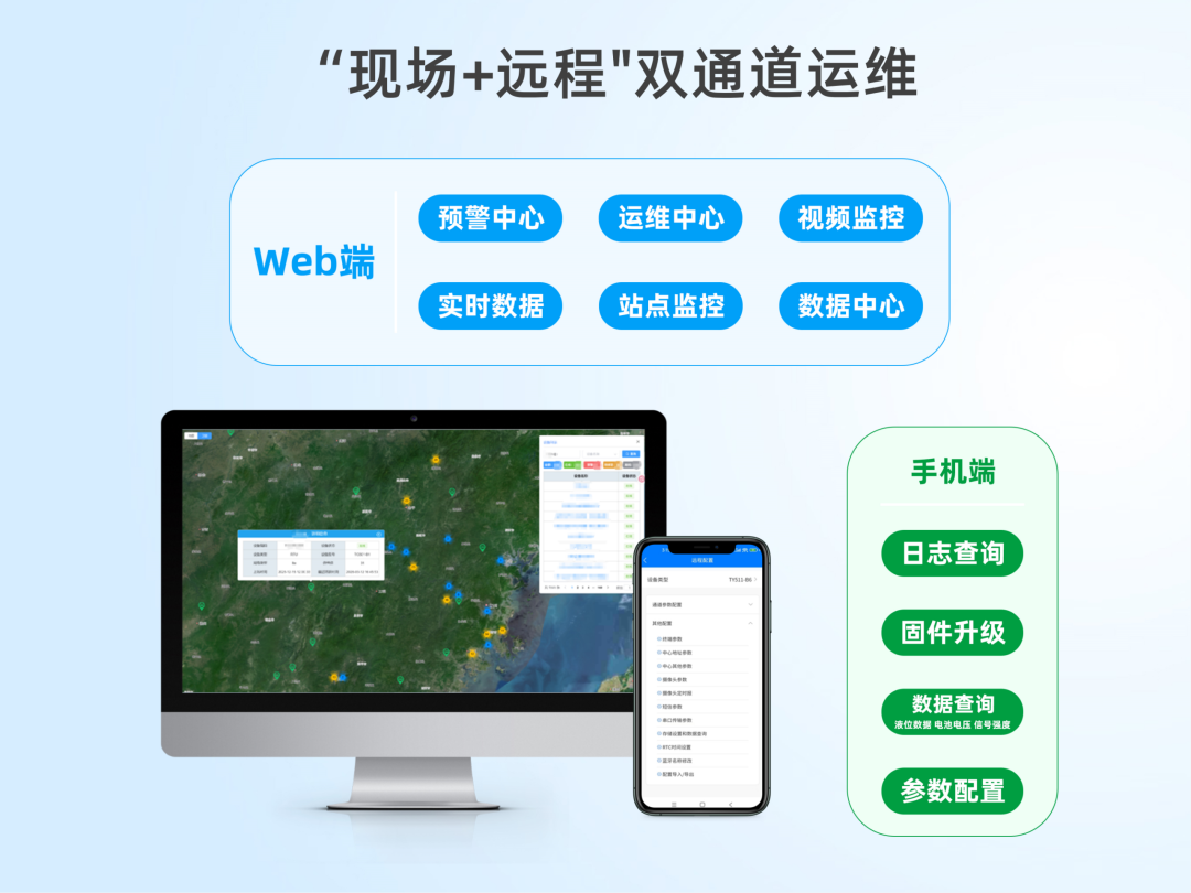

5.平台与APP支持:数据可视,便捷管理
无缝对接业务管理平台,提供实时数据看板站点监控预警中心GIS地图集中管理等功能。支持现场与远程调试,手机APP蓝牙连接,可现场配置参数、查看液位数据、电池电压、信号强度,并支持固件升级及日志查询;支持远程4G批量监测、配置与升级,同时支持休眠设备唤醒时自动下发配置和升级功能
