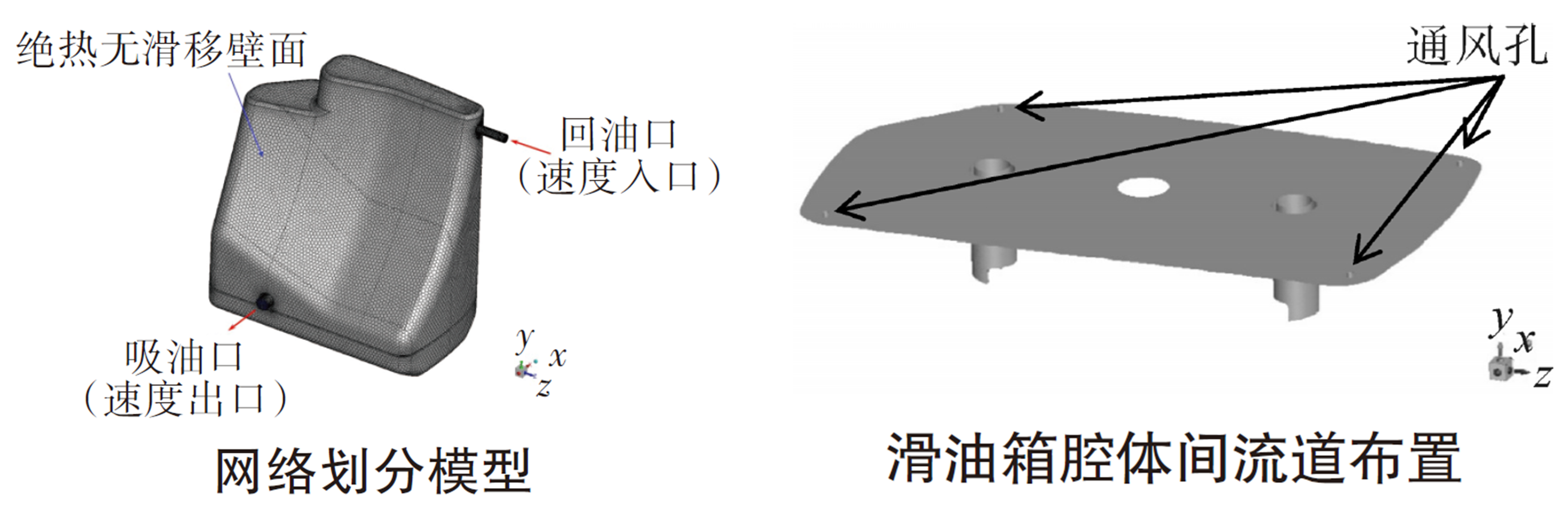

2.1 几何模型及网格划分

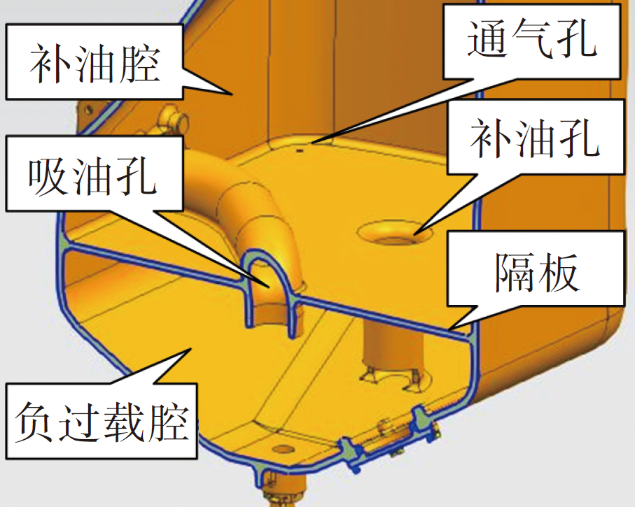

研究对象为某型航空发动机滑油箱,其内部通过隔板划分为负过载腔和补油腔两大功能区域。负过载腔是零负过载工况下的应急供油单元,腔内滑油通过吸油口进入发动机润滑系统;补油腔则在常规工况下储存滑油,并在重力作用下通过隔板上的补油孔向负过载腔补充滑油。负过载腔隔板上还设置有通气孔,用于平衡负过载腔与补油腔之间的气压,防止因气压差导致的供油异常。发动机滑油箱负过载腔与补油腔之间共设有6个溢流通道,其中2处补油孔半径为16 mm,4处通风孔半径为2.5 mm。
湖南泰德航空技术有限公司
在网格划分方面,采用多面体网格对计算域进行离散。多面体网格具有良好的各向同性和网格过渡平滑性,能够有效减少计算域内的数值扩散误差。针对滑油箱回油口、吸油口等流动参数变化剧烈的区域,进行了局部网格加密处理,以确保捕捉到关键区域的流动细节。通过网格无关性验证,最终确定最大网格长度约为9 mm,最小网格长度约为0.6 mm,总网格数约为340000,能够在保证计算精度的前提下控制计算资源消耗。
2.2 滑油箱负过载腔供油特性数值计算方法

根据实际滑油系统的工作参数设置边界条件。出口边界为位于箱体中下部的吸油口,管径为31 mm,采用速度出口边界,含气率为0,表示吸油口仅抽取纯滑油;入口边界为位于箱体上部的回油口,采用速度入口边界,含气率为5%,反映回油过程中携带的少量空气。箱体壁面设置为无滑移壁面边界条件,并假设箱体与外界绝热。
润滑油工作温度约为70 ℃,在该温度下滑油的密度ρ = 959.96 kg/m³,运动黏度约为7.97×10⁻⁶ m²/s,动力黏度约为0.0077 kg/(m·s),比热容为1845.0 J/(kg·K),导热系数为0.145 W/(m·K)。空气在70 ℃时的密度为1.02 kg/m³,动力黏度约为2.04×10⁻⁵ kg/(m·s),比热容为1008.5 J/(kg·K),导热系数为0.029 W/(m·K)。
根据实际飞行姿态、过载及滑油循环流量的分析需求,设置了12个计算工况,涵盖法向过载为0g、-0.5g、-1g、-2.5g四种过载条件(g = 9.8 m/s²,过载正方向为竖直向下,0g对应飞机在法向呈失重状态),以及46 L/min、57 L/min、65 L/min三种滑油系统循环流量,全面考察过载强度与滑油循环量对负过载腔供油特性的综合影响。

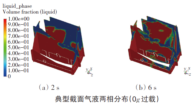

3.1 不同过载工况下的气液分布特性
当发动机处于0g过载条件时,滑油箱内油液处于失重状态,重力效应消失。虽然回油管路持续有滑油进入滑油箱,但补油腔内的滑油呈悬浮状态,无法通过重力自然进入负过载腔。随着负过载腔内滑油被吸油口持续抽吸,腔内液位逐渐下降。在一定时间后,负过载腔内滑油呈油气两相掺混状态,吸油口开始抽吸到空气,供油质量流量出现波动现象。将过载开始时刻至质量流量出现明显波动的时间区间定义为负过载腔的有效供油时间。仿真结果显示,0g过载条件下负过载腔内油气两相表现为明显的混合状态,气液相界面模糊,这与其失重条件下重力驱动的相分离机制失效密切相关。
湖南泰德航空技术有限公司
当发动机过载为-0.5g、-1g、-2.5g时,负过载腔内滑油在负向加速度作用下向隔板方向聚集,被隔板下缘拦截,通过隔板上的吸油口供入发动机。在此类负过载条件下,油相与气相相互分离,气液相界面相对清晰。当吸油口质量流量出现下降、无法满足规定流量时,认为从过载开始至此时刻为负过载腔的有效供油时间。与0g过载工况不同,负过载条件下未出现吸油口抽吸油气混合物所产生的质量流量波动现象,而是在负过载腔滑油耗尽时,质量流量呈逐步降低的趋势。

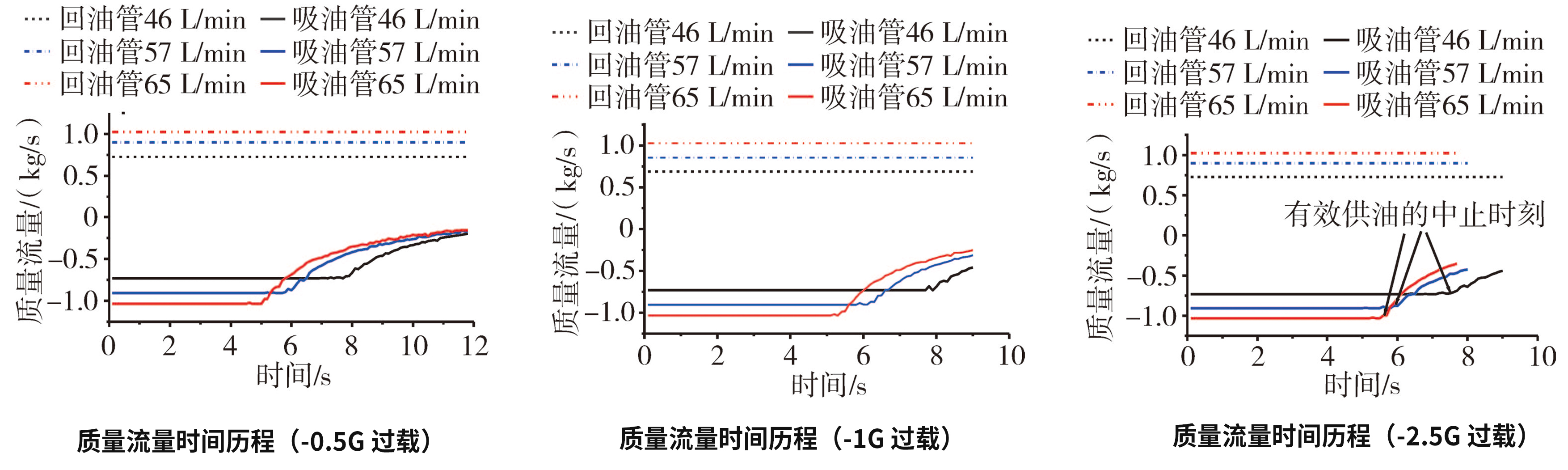

3.2 过载条件与循环流量对供油时间的影响
对不同滑油流量工况下的滑油箱进行仿真计算,获得了各工况下负过载腔的有效供油时间。当发动机过载为0g时:循环量为46 L/min条件下,负过载腔有效供油时间为7.9 s;循环量为57 L/min条件下,有效供油时间为5.6 s;循环量为65 L/min条件下,有效供油时间为4.8 s。随滑油循环流量的增大,负过载腔有效供油时间逐渐变短。
在负过载条件下,同样呈现随流量增大有效供油时间变短的趋势。当滑油流量为46 L/min时,过载由0g增加至-2.5g,有效供油时间保持在7.9 s,表明在低循环量条件下过载强度对供油时间的影响不显著。当滑油流量为65 L/min时,过载由0g增加至-2.5g,有效供油时间由4.8 s延长至5.6 s,延长幅度约为16%。这一现象表明,负过载工况改善了负过载腔吸油口的填充性,尤其在较高循环量条件下,这种改善有效延长了供油时间。
综合对比各工况下的供油时间数据可以看出:滑油循环量是影响供油时间的主导因素——当滑油流量由46 L/min增大至65 L/min时,0g工况下的有效供油时间由7.9 s缩短至4.8 s,缩短了39.2%,负过载腔有效供油时间明显缩短。而过载强度的影响则呈现非线性特征:在低循环量条件下影响微弱,在高循环量条件下则与供油时间呈正相关。

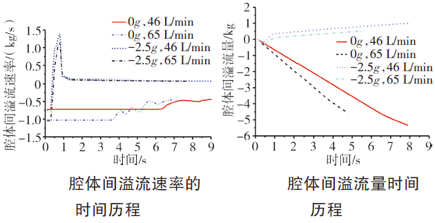

3.3 溢流影响分析
由于滑油箱隔板上存在通风孔及补油孔等溢流通道,在零负过载状态下,负过载腔内滑油与补油腔内滑油存在相互流通,进而对有效供油时间产生影响。对不同工况下溢流量的计算分析表明,腔体间的溢流行为在不同过载条件下呈现截然不同的特征。
在0g条件下,溢流速度先稳定在负值(代表由补油腔向负过载腔流动)。这是由于负过载腔内滑油被抽吸进入发动机,腔内压力降低,导致补油腔内滑油持续流入负过载腔。在一定时间后,随负过载腔抽吸油气混合物的比例增加,溢流速度的绝对值开始波动下降。流量为65 L/min时,负过载腔内滑油更快被抽吸到发动机,因此比流量为46 L/min时更早发生流量下降现象。在-2.5g条件下,溢流速度先由负值迅速转变为正值(代表由负过载腔向补油腔流动),随后迅速降低至接近于零。这是由于负过载的作用,使得负过载腔内滑油通过溢流通道进入补油腔。
从溢流总量的时间历程来看,在0g条件下溢流量由0稳步变化为负值,在供油失效时溢流总量为负值,表明总体上润滑油由补油腔流入负过载腔,流量为65 L/min时比流量为46 L/min时的溢流总量绝对值升高更快。在-2.5g条件下,溢流量先变为负值,随后很快升高为正值并缓慢增加,表明总体上润滑油由负过载腔流入补油腔。可见,无论是失重还是负过载条件下,腔体间溢流量随时间的变化可近似视为线性变化。
进一步计算腔体间的平均溢流速率,在0g条件下,吸油流量为46 L/min时的平均溢流速率比65 L/min时低29.1%。在-2.5g条件下,吸油流量为46 L/min时的平均溢流速率比65 L/min时高33.7%。这表明,过载条件与循环流量共同决定了溢流的方向与速率,进而影响负过载腔内的可用滑油量和有效供油时间。
溢流分析结果表明:在0g条件下,补油腔通过溢流通道向负过载腔补充滑油,有利于提升滑油箱的负过载供油能力;而在-0.5g~-2.5g的负过载条件下,负过载腔内的滑油反而通过溢流通道向补油腔泄漏,减小了负过载腔内的可用滑油量,这对供油能力产生不利影响。这一发现为滑油箱隔板结构设计中溢流通道的优化布置提供了重要的理论依据。
