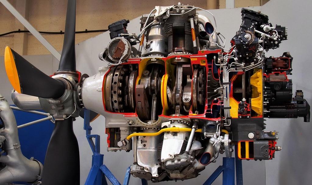

1.1 活塞发动机时代(20世纪初至40年代)
航空动力的起点是活塞式发动机,其工作原理源于地面内燃机。典型的星型或V型布局的气缸,通过进气、压缩、燃烧、膨胀、排气的往复循环,将燃料的化学能转化为机械能,再通过曲轴和减速器驱动螺旋桨产生拉力。活塞发动机具有结构相对简单、低速状态下燃油经济性好、工作可靠等优点,为早期航空探险和军事应用奠定了基础。至今,在部分轻型运动飞机、通用航空飞机及特定用途的直升机上,因其低购置与运营成本,仍保有一席之地。

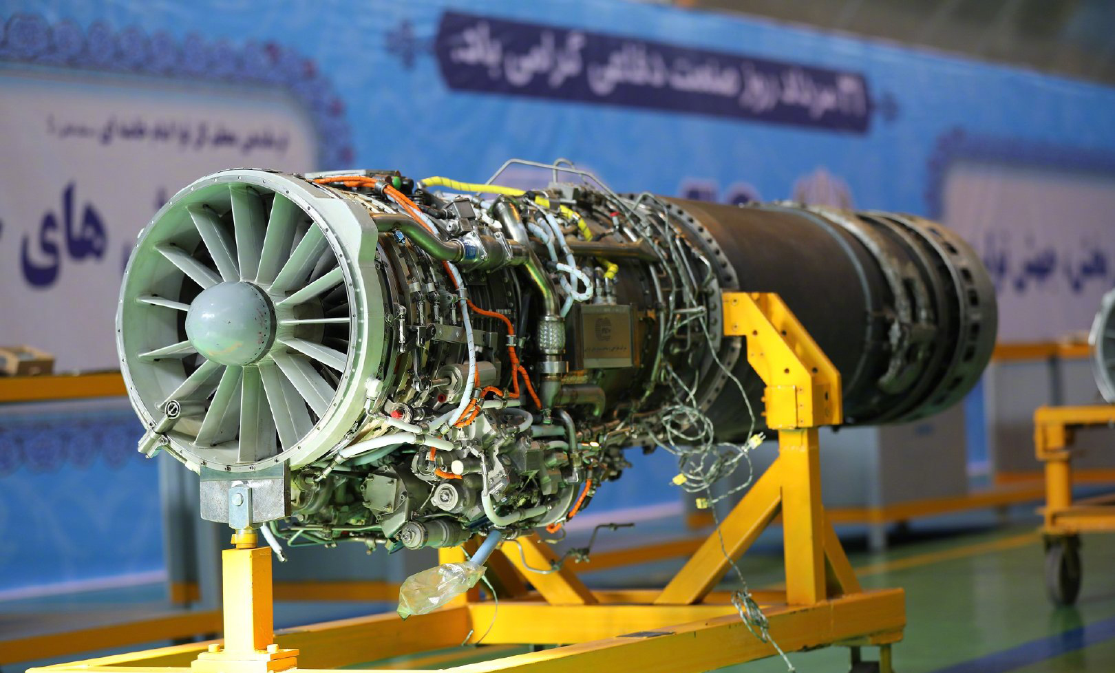

二战后期,以涡轮喷气发动机(涡喷)为代表的喷气动力技术实现了突破。涡喷发动机通过进气道、压气机、燃烧室、涡轮和尾喷管的连续工作,将空气压缩、加热后高速喷出,直接产生反作用推力。这一原理彻底摆脱了螺旋桨对飞行速度的限制,使飞机进入超音速时代。随后,为提升亚音速飞行时的推进效率和燃油经济性,衍生出多种涡轮发动机分支:
涡轮风扇发动机(涡扇):在涡喷核心机前增加由涡轮驱动的大型风扇。风扇气流分为外涵道(不进入燃烧室)和内涵道,通过增大空气质量流量和降低喷流速度,显著提高了推进效率,成为现代民用客机和军用运输机的绝对主流。

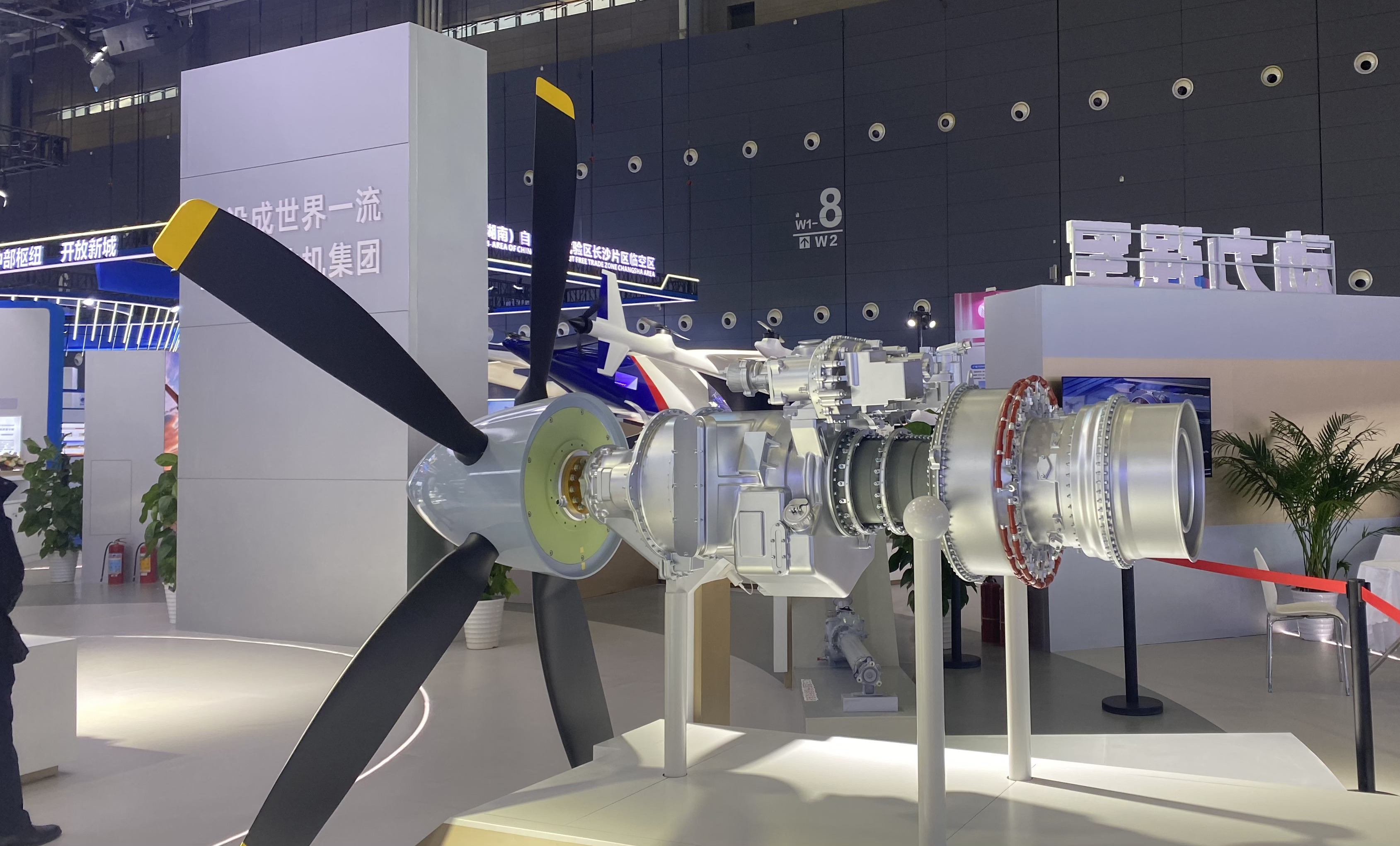

涡轮螺旋桨发动机(涡桨):通过减速齿轮箱驱动大直径螺旋桨,在中低速飞行时具有极高的推进效率,广泛应用于支线客机、巡逻机和特种作业飞机。
