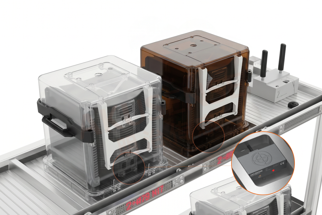

半导体制造领域,6英寸与8英寸晶圆厂(Fab厂)的工艺流程对环境洁净度与设备精度要求极高。为优化生产管理,某先进Fab厂在每道工艺旁配置了电子货架系统,用于分类存储不同颜色的亚克力FOUP盒(含褐色、白色、黑色及透明色)。
由于货架空间紧凑且需实现非接触式检测,项目团队最终选用明治扁平型电容式接近传感器CQ10系列,其6mm超薄设计完美契合了高密度生产场景的需求。
现场难点
1、安装空间极小
电子货架储位之间非常紧凑,传统圆柱/方形传感器根本塞不进去
2、颜色五花八门(褐、白、黑、透明)
在实际生产管理中,FOUP盒常采用颜色管理策略——不同颜色代表不同的工艺状态、批次类型或质量等级(如褐色、白色、黑色、透明色等)
传统方案为何不行?
电感式传感器 → 只能检测金属,对亚克力完全无效
光电式传感器 → 黑色吸光、透明透光,误判率高,需频繁调节灵敏度
环境挑战 → 对洁净度、耐腐蚀要求高,调试困难
结论:需要一种不受材质导电性影响、不受颜色影响的非接触式检测方案。

6mm超薄,轻松嵌入
传感器厚度仅6mm,这种超薄外形使其能够轻松嵌入电子货架的储位侧壁或底部,几乎不占用额外空间,完美适应了FAB厂电子货架紧凑的安装环境。。

应用效果
全颜色稳定检测
—— 褐色、白色、黑色、透明,同一距离、同一灵敏度,无需频繁调节。
非接触无污染
—— 完全符合FAB环境对洁净度和颗粒物控制的严苛要求。
耐环境能力强
—— 可耐受常规化学品和清洁剂,长期运行稳定。
安装调试便捷
—— 扁平外形 + 腰型孔,适配各类电子货架结构。
