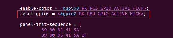

刚开始在配置reset-gpios = <&gpio2 RK_PB4 GPIO_ACTIVE_HIGH>时,我会疑惑:GPIO_ACTIVE_HIGH只是个“标记”吗?能不能随便写成GPIO_ACTIVE_LOW,或者干脆不写?
答案是:绝对不能随便写!它直接决定驱动对GPIO的控制逻辑,写错会导致设备功能异常
GPIO_ACTIVE_HIGH不是“随便的标记”
GPIO_ACTIVE_HIGH(或GPIO_ACTIVE_LOW)是Linux设备树中定义的GPIO有效电平标识,本质是告诉内核和驱动:这个GPIO在什么电平状态下代表“有效”(比如复位触发、使能激活)
  • GPIO_ACTIVE_HIGH:高电平有效;
  • GPIO_ACTIVE_LOW:低电平有效。
它不是“可有可无的参数”,而是DTS与驱动之间的**“约定规则”**——驱动会根据这个标识,决定如何控制GPIO电平,实现对应的硬件功能。

写错有什么后果?
GPIO_ACTIVE_HIGH/LOW配置错误,不是“小问题”,而是会直接导致设备故障,常见后果有3种:
1. 设备无法正常复位/启动
比如某设备的复位逻辑是“低电平复位,高电平工作”(即GPIO_ACTIVE_LOW),若DTS写成GPIO_ACTIVE_HIGH
  • 驱动触发复位时会输出高电平 → 设备无法进入复位状态;
  • 驱动释放复位时输出低电平 → 设备一直被复位,无法启动。
2. 设备功能异常
比如某传感器的使能引脚是“高电平使能(GPIO_ACTIVE_HIGH)”,若DTS写成GPIO_ACTIVE_LOW
  • 驱动想“使能传感器”(逻辑值1)→ 实际输出低电平 → 传感器未被使能,无法采集数据;
  • 驱动想“关闭传感器”(逻辑值0)→ 实际输出高电平 → 传感器一直工作,耗电增加甚至数据错乱。
3. 硬件损坏(极端情况)
部分设备对复位/使能电平的时序和极性要求严格,比如电源芯片的使能引脚若长期处于错误电平,可能导致芯片过流、烧毁;电机驱动的使能引脚错误,可能导致电机误启动,引发机械故障。
