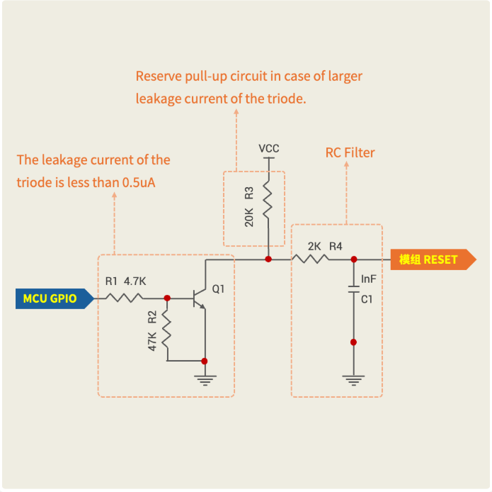

1)模组RESET管脚为系统硬件复位,低电平有效;
2)模组RESET高电平应大于1.3V且不大于3.6V;
3)如果MCU GPIO通过三极管连接到模组的RESET,则要求三极管的截止漏电流小于0.5uA。否则,由于RESET内部上拉微弱,大漏电可能会将RESET拉到1.3V以下进而造成模组无法正常工作。
4)在三极管漏电流不能保证的情况下,可使用MOS管代替三极管,大多数MOS漏电流相对较低;
5)如果外部高电平可能将RESET拉至1.3V以下,则需要外加上拉电阻使其在合理范围内;
6)模组RESET容易受到干扰而引起异常复位,如有必要可在 RESET引脚上添加RC滤波电路。

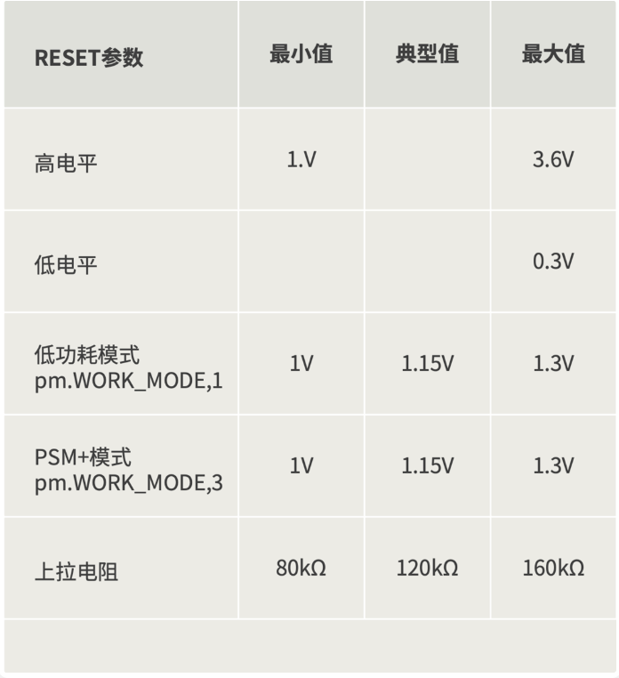

03. 参数介绍
关于RESET的详细参数介绍,见下表:

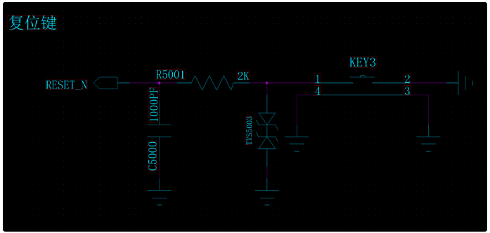

04. TVS保护
当RESET接实体按键进行拉低执行开机、关机或中断输入动作检测时,实体按键键帽与底座接触时极易产生静电。因此,需要增加TVS进行保护。
