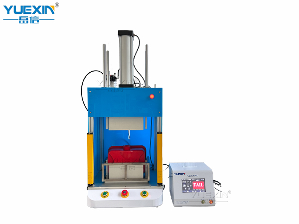

第一步,设备准备,将PDU配电箱气密性检测仪放置在平整干燥的操作台,连接电源并开机,等待设备自检完成,确保显示屏无故障提示,同时检查气管连接是否牢固,无松动、漏气情况。
第二步,工装固定,根据PDU配电箱的尺寸,调整检测工装,将配电箱平稳固定在工装上,确保箱体与工装密封贴合,无缝隙,避免检测过程中出现漏气误判。
第三步,参数设置,根据PDU配电箱的检测标准,在PDU配电箱气密性检测仪上设置压力范围、检测时间、泄漏率阈值等参数,一般工业级检测压力设置为0.1-0.3MPa,检测时间5-10分钟,参数设置完成后保存并确认。
第四步,启动检测,点击PDU配电箱气密性检测仪“启动”按钮,设备自动开始充气、保压、检漏,检测过程中实时显示压力变化和泄漏情况,检测结束后,设备自动判定合格与否,并生成检测报告,检测完成后关闭设备、断开电源,整理工装和气管。
核心注意事项需严格遵守,避免影响检测精度或损坏设备。
一是检测前需清理PDU配电箱表面杂物和油污,确保密封面干净平整,否则会影响密封效果,导致检测结果不准确。
二是检测过程中禁止随意调整参数,若需修改,需暂停检测并重启设备后再操作。
三是设备运行时,操作人员不得离开现场,观察设备运行状态,发现异常及时停机排查。
此外,PDU配电箱气密性检测仪需定期校准维护,每月检查气管密封性,每季度进行精度校准,避免设备老化影响检测效果;检测完成后,及时清理工装和设备表面,存放于干燥通风处,远离潮湿和高温环境。
遵循以上操作方法和注意事项,可确保PDU配电箱气密性检测精准高效,保障设备密封性能,延长使用寿命。
