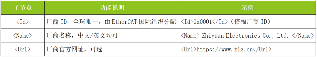

2. 厂商信息节点:节点用于描述从站厂商的基础信息,主站通过该节点识别设备的生产厂商,核心子节点及说明如下表:0a0bff6a-3c6a-11f1-ab55-92fbcf53809c.png
实例片段:
0x000xId> Guangzhou Zhiyuan Electronics Co., Ltd.Name> https://www.beckhoff.comUrl>Vendor>
核心作用:确保主站能准确识别设备的生产厂商,避免不同厂商的同类设备混淆。

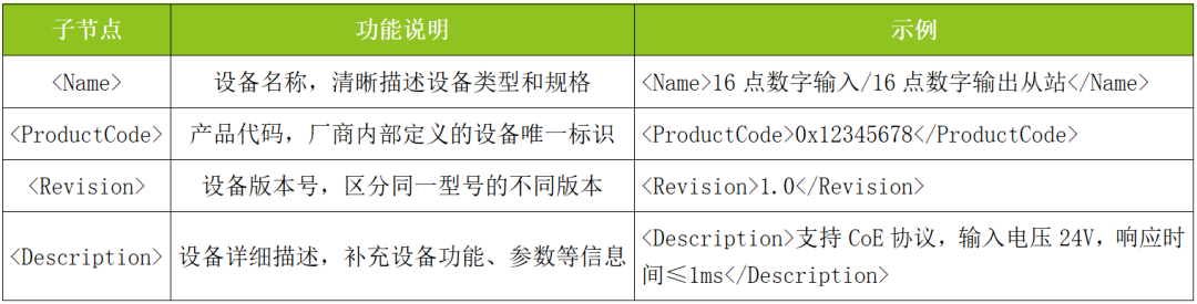

4.1 设备基本信息:
用于描述从站设备的基础信息,相当于设备的“身份证”,主站通过该节点识别设备的具体型号和规格,核心子节点及说明如下表:

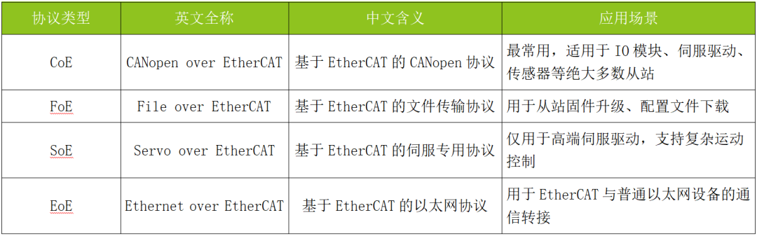

4.2 设备协议类型:
节点用于描述从站支持的EtherCAT应用层协议,主站通过该节点确定与从站的通信方式,不同协议对应不同的应用场景,核心协议类型及说明如下表:
实例片段:
;trueCoE>; ;trueFoE>; falseSoE>; falseEoE>Profile>
