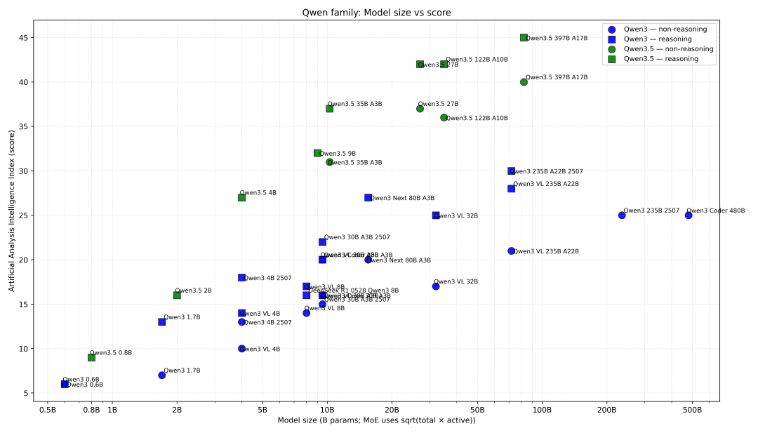

相对于上一代Qwen3VL,表现更加优异,如下:

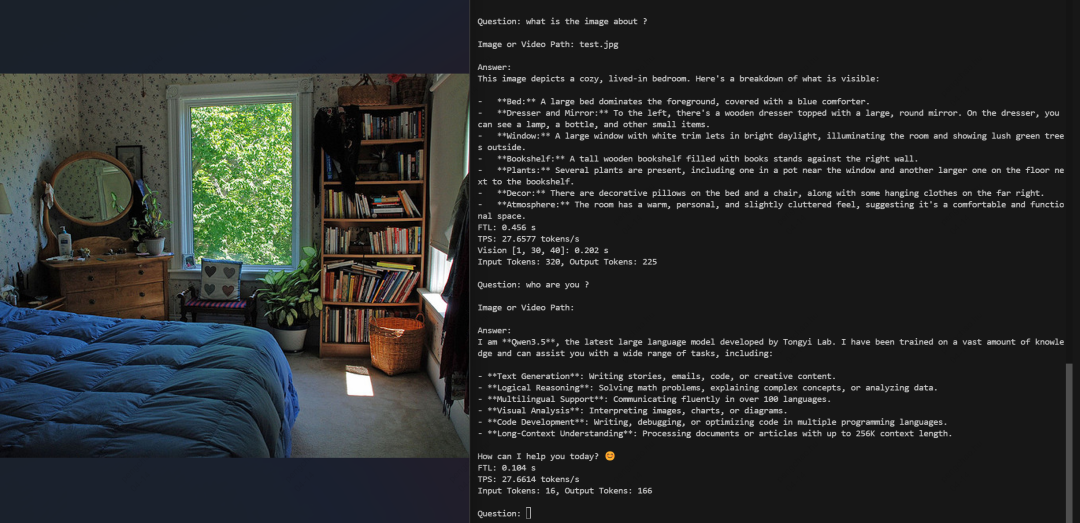

下图展示了 Qwen3.5 在BM1684X上运行的实际效果,包括图片理解和纯文本对话:
模型能够对输入图片进行详细的场景描述(床、梳妆台、书架、植物、装饰等元素的精准识别),并在纯文本模式下流畅对话,展现出优秀的多模态理解能力。

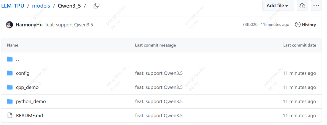

访问 LLM-TPU Qwen3_5 目录(附录链接(4)),有 Python 和 C++ 两种 Demo:
