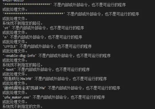

1、下载脚本 download.bat 编码错误
Windows 运行bat批处理文件的时候,要求文件的编码是本地编码。中文系统一般就是gbk编码。 如果download.bat的编码是utf-8的时候,则会报类似不是内部或外部命令,也不是可运行的程序之类的错误,如下图:
这个时候,可以考虑通过Notepad++之类的工具将文件编码修改为gbk,或者把文件中的中文都去掉。这样就会相当于是ANSI编码的文件。

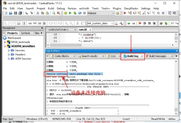

2、设备不在线
检查 Code::Blocks 的 build log 日志,是否有DeviceOffline之类的报错,如下图所示:
如果有,则表明设备未连接电脑,或者设备未进入下载模式。可能有下面几种原因:
  1. 未正确插入样机、USB 线松动等,设备管理器中未能查看到(见下面的说明)
  2. 插入了错误的样机、芯片的型号不匹配。
正确连接下载模式的设备后,我的电脑打开后,应当会多了一个隐藏磁盘(确认当前文件浏览器可以查看隐藏文件或设备)。
此外,【我的电脑】-【设备管理】-【磁盘驱动器】下,应该会有一个带有br**uboot1.0bd**uboot1.0或者dv**uboot1.0的磁盘设备。
如果设备管理器中已经有对应的设备,但是仍然有DeviceOffline的提示,依次尝试下面的方法:
  • 尝试用管理员权限进行下载。即,用管理员权限打开 Code::Blocks,打开工程后再编译下载。 下载工具需要操作物理设备,有些情况下可能会被 Windows 拒绝。例如远程登录的情况下
  • 确认电脑是否有安装杀毒软件、权限控制软件等,当前用户是否有允许操作 USB 设备的权限(下载工具需要读写 USB 设备,一些电脑为了安全保密可能被设置成了无法操作 USB 设备)。
  • 如果上述都不行,尝试更换其它电脑。

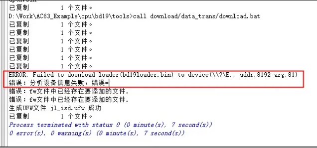

4、USB 连线不稳或者芯片本身损坏
提示 错误:分析设备信息失败。这个错误表示,解析设备信息的时候出错:
这个可能是:
  • 样机(设备)和电脑连接不稳定,导致偶现失败。可以考虑重新接稳USB连线后重试。
  • 样机(设备)芯片本身损坏,导致与 PC 工具通讯异常。
