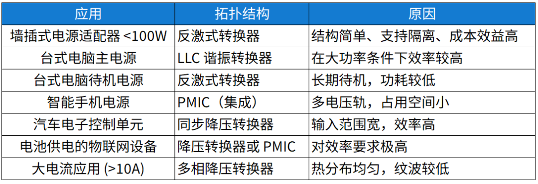

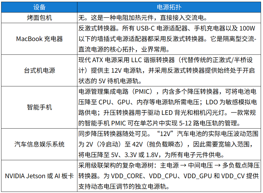

真实产品中,电源拓扑是
“被场景选出来的”
在工程实践中,电源拓扑从来不是“自由发挥”,而是被功率、隔离、成本、EMI、PCB 实现难度一步步收敛出来的。
接下来一起来关注以下设备分别采用哪种电源拓扑:
点击查看清晰大图!
这些选择背后的逻辑都很简单:不是“最优理论”,而是“最合适系统”。

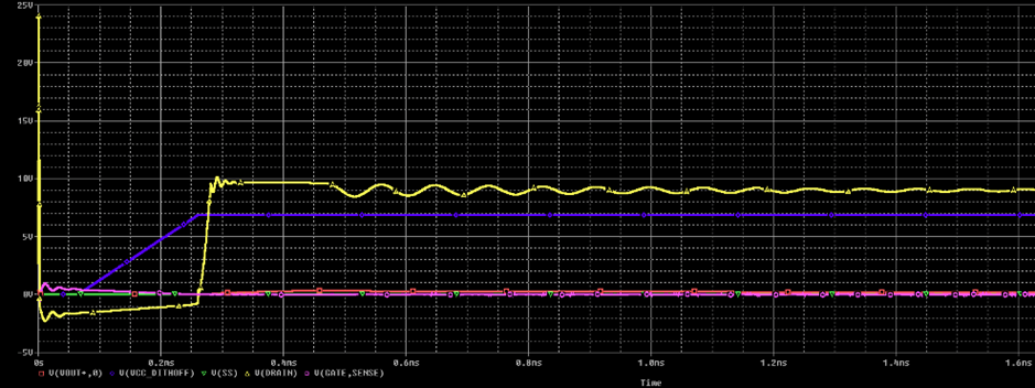

只选对架构还不够:
两个常见但致命的错误
选择正确的架构固然重要,但确保电源稳定运行同样重要。如果存在以下两个常见错误,再好的拓扑也会失败,让之前在设计和选型上的投入全部白费。
图 3:输出电压的 PSPICE 仿真,存在过冲与振铃(黄色)

快速参考指南:
按应用划分的电源拓扑
点击查看清晰大图!
