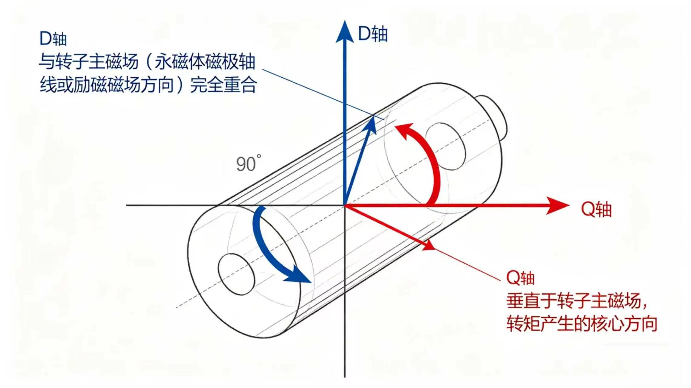

D轴与Q轴的本质是“正交坐标系”,核心关系围绕“磁场”与“转矩”的解耦控制展开,所有运行特性均基于以下两个核心原则,这也是理解二者关系的关键:
wKgZPGnlg72AalNIAAEZKl8KeXw550.pngD轴与Q轴处于正交关系
方向关联:Q轴始终超前D轴90°电角度,二者空间正交、互不干涉,共同构成与转子同步旋转的坐标系——D轴方向与转子主磁场(永磁体磁极轴线或励磁磁场方向)完全重合,Q轴方向垂直于转子主磁场,是转矩产生的核心方向。

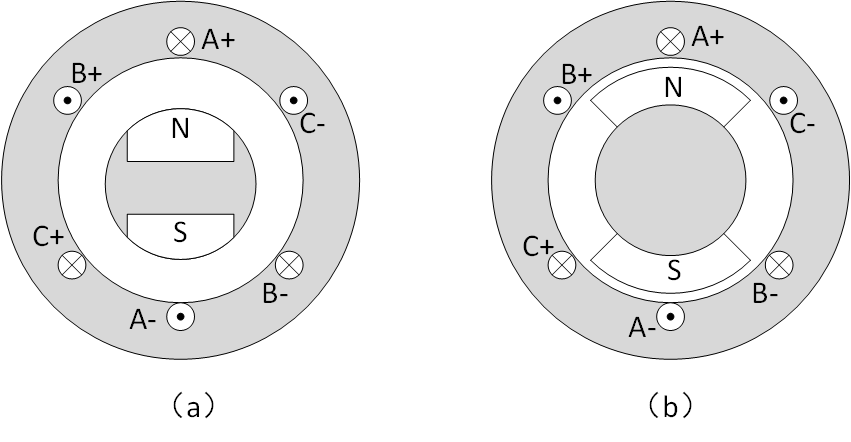

补充:不同电机类型中,D轴与Q轴的电感特性((L_d)、(L_q))存在差异,直接影响二者的控制逻辑:

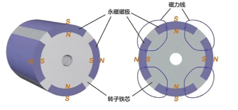

隐极电机(表贴式PMSM)(L_d≈L_q),D轴与Q轴功能完全分离
wKgZPGnlhDCAJTGRAAC64ozhrYk276.png表贴式电机图

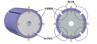

凸极电机(内置式PMSM、轴向磁通电机)(L_d
wKgZPGnlhFaAYR5LAAC78-0rTFY745.png内置式电机图
