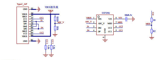

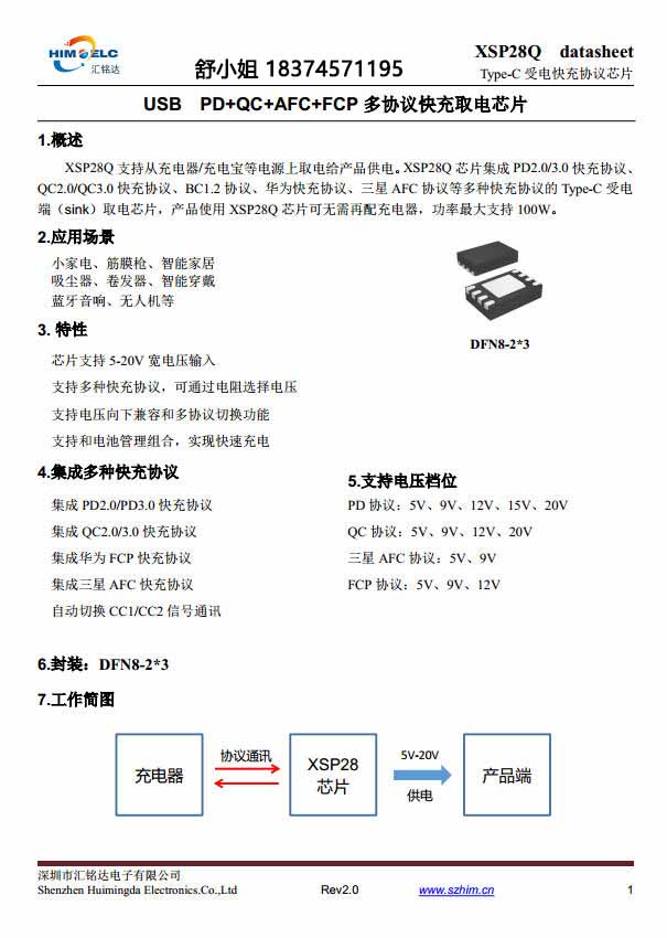

示例:XSP28Q芯片可在50–200ms内完成握手,支持PD3.0/QC3.0/AFC/FCP协议,可配置5V/9V/12V/15V/20V五档电压。
XSP28Q 是一款 Type‑C/USB‑A 双接口、全协议兼容的受电端(Sink)快充诱骗芯片,主打高兼容、高可靠与极简设计,适合 100W 级大功率取电场景。
全协议兼容:内置 PD2.0/3.0、QC2.0/3.0、FCP、AFC、BC1.2,通吃市面主流快充头。
- 功率与电压:最高 100W(20V/5A),支持 5V/9V/12V/15V/20V 五档,电阻可配置目标电压。
- 智能降级:目标电压失败时自动 20V→15V→12V→9V→5V 逐级降级,保底 5V 不中断。
- 封装与外围:DFN8 小封装,外围极简、成本友好,适合小型化产品。
- 接口与易用:自动识别 CC1/CC2,支持正反插,上手快、兼容性广。
应用原理图
